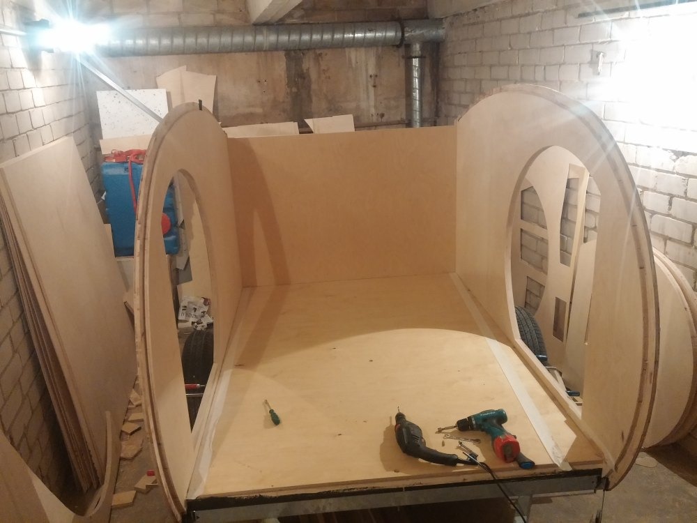

Pasistengsiu aprašyti visą gamybos eigą kaip gamintis teardrop kemperiuką
Pagaliau jau turiu priekabos karkasą. Tai jau pradėjau iškart dėti šabloną kaip maždaug atrodys kemperis realiai, ar pakankamo dydžio ir viskas tilps. Atrodo su išmatavimais neprašoviau, lyg viskas pakankamai talpu. Darysiu 2.5 x 1.4 m dydžio kemperį (2 x 1,4 bus miegama zona, ir 0.5x1.4 virtuvinė zona).

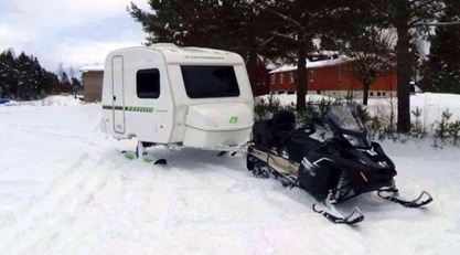

Kas ką naudojate savo kemperių stabilumui išlaikyti kad nesvyruotų. Ar "stabilizer jack" ar papraščiausius auto domkratus, tokius kaip trapeciniai? ieškau nebrangaus varianto iš ko nors pasidaryti tas stabilizavimo kojas.

![](/450021_4_fit_145x145_47959a7fb0bb0d1092a4991accac2ed4.jpg)
https://www.youtube.com/watch?v=KWjLnyoFJb8
Parašyta: 2014-10-17 10:13:43
Žinutės: 308
Prisijungė: 2013-06-30
Įsivaizduoju Lietuvos policijos reakciją į taip patobulintą priekabėlę ir jos svorio santykį su keturačio ar sniego motociklo svoriu. Turbūt pinigine išraiška mažai nepasirodytų.

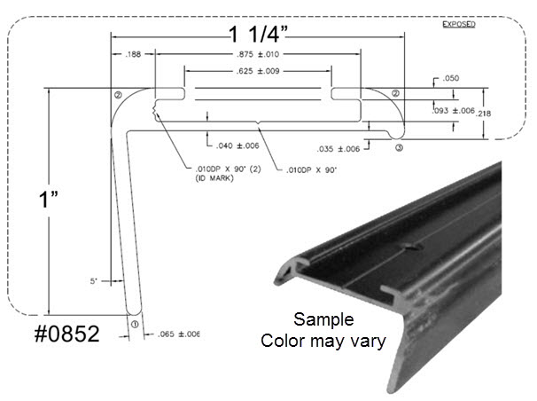

Dėl stogo irgi dar neapsisprendžiu, tikiu, kad čia nelabai yra tokių kurie iš naujo darė stogą ar dėjo naują dangą, bet gal bus tuo reikalu išmanančių. Galvoju dėt paprastą aliuminio lakštą arba aliuminio kompozito plokštę. Su pastarąja problema, kad minimalus storis eina >3mm ir sunku bus man buitinėmis sąlygomis ją išlenkti.
p.s. dar vienas galvos skausmas, kur lietuvoj gauti aliuminio kampuku duru apvadams ir stogo kampams:
