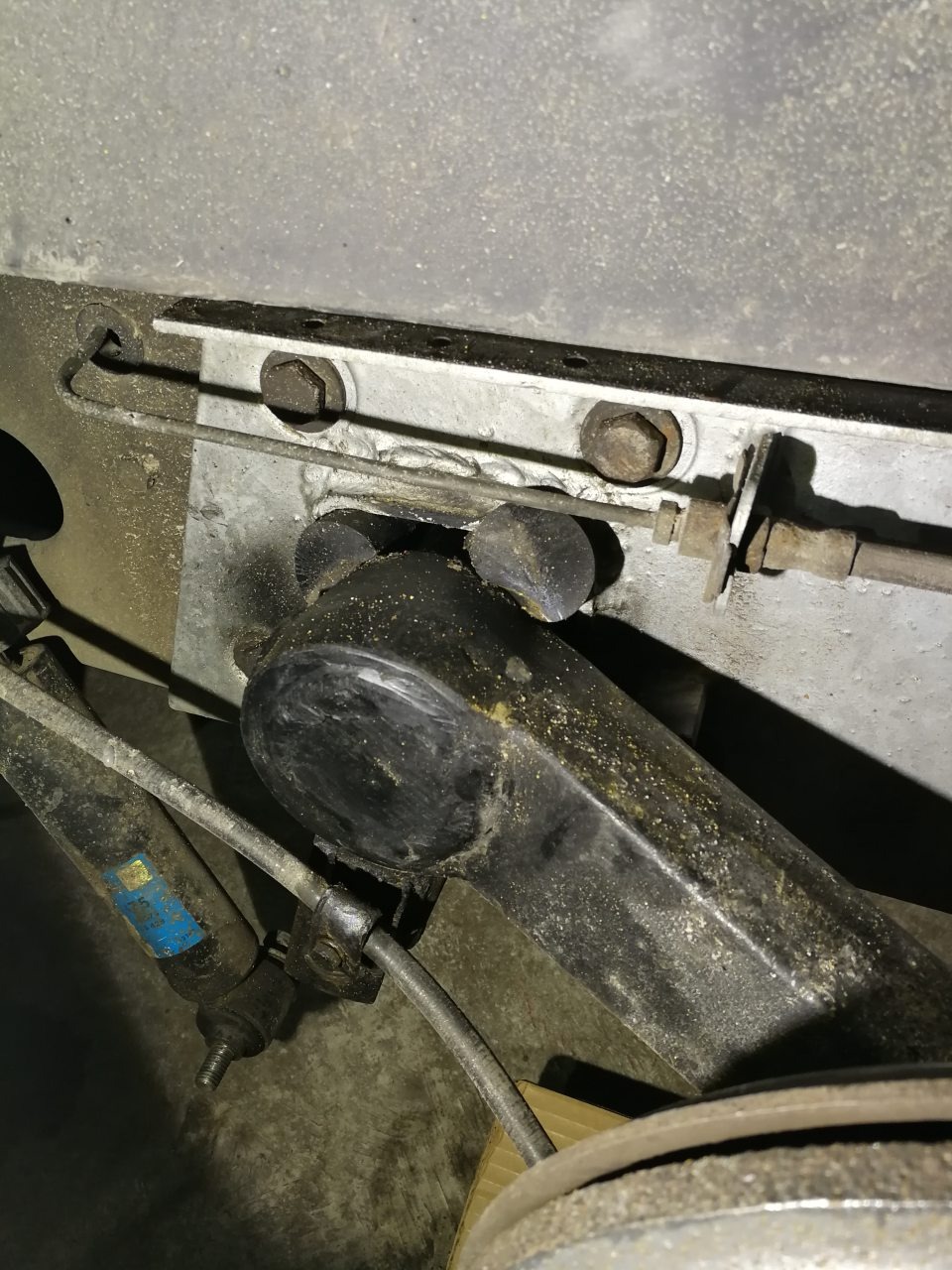

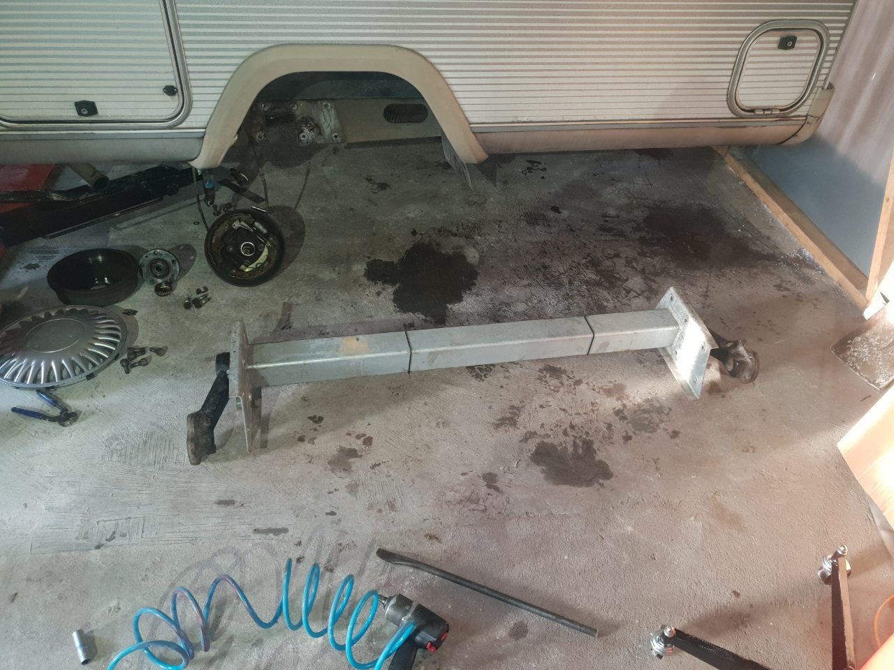

aš sažiningai ieškojau, apie priekabas tiesa nezinojau, nieko neradau. naujo Al-ko tilto irgi sudetinga i Lietuva uzsakyti. ir neaisku ka atvez. Mašina fiat ducato 97 metu. pradejau dometis, pasirodo linginis tiltas ne tiesus, stupica prisisuka auksciau uz balki. pridedu foto. darbai eigoj, panašu kad viskas gausis kaip ir gerai.
