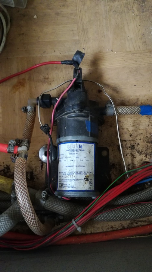

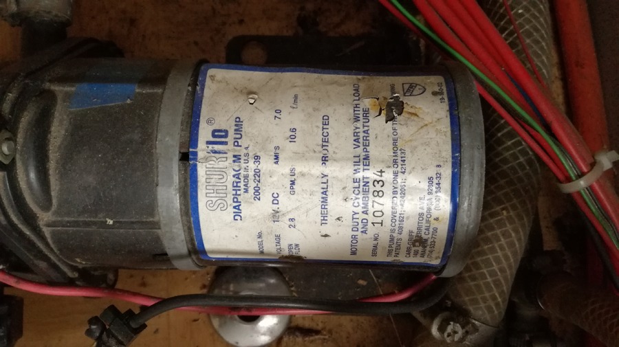

Parašyta: 2017-06-25 18:12:50
Žinutės: 37
Prisijungė: 2017-06-18
Kolegos, pasakykit prasau, ar toks siurbliukas atsijungia automatiskai ar ne? As atsuku krana, ijungiu siurbly, sukasi lengvai, bet kai uzsuku krana jis letet pradeda, toks jausmas kad uzdus. Nenoriu bandyt ilgiau laukt ar sudegs ar ne
Tai taip ir naudojuos, pirma kranus atsuku, paskui siurbliuka jungiu/atjungiu. Nelabai patogu duse taip praustis
Parašyta: 2017-06-25 18:31:33
Žinutės: 182
Prisijungė: 2013-02-03
Turėtu išsijungti pakilus slėgiui, bet sprendžiant iš antros nuotraukos, ten kažkas netvarkoje su raudonais laidais arba neveikia slėgio daviklis, kuris randasi viršuje prie raudonų laidų.
Paskutinis pakeitimas: 2017-06-25 18:41:36
Žinutės: 37
Kad kazkas gali but netvarkoje visai tiketina, nes kasiaku nusipirkus tvarkyt daug reikia. O po kiek mazdaug sekundziu issijungia siurblys pas jus uzsukus krana? Ar girdisi kad jo darbas leteja? Nezinot kas atsitiks jei paeksperimentuosiu ir bandysiu palaukt kol nustot pumpuot? Sudegs?
Su raudonais laidais lyg ir viskas standartiskai, ateina pliusas nuo mygtuko i virsu, salimais kitas kontaktas pagaves nuo jo pliusa eina i siurblio apacia
Paskutinis pakeitimas: 2017-06-25 20:23:48
Žinutės: 365
Prisijungė: 2014-03-26
leteja, tai ok, reik vartojama srove matuot, kai siurblys sustoja, srove turi nustot teket, jei srove nenustoja teket sustojus siurbliui, tada blogai.

Paskutinis pakeitimas: 2017-06-25 20:56:26
Žinutės: 3
Prisijungė: 2016-09-14
Dar bandykite užspausti arba užlaušti iš siurblio išeinančią žarną, kad įsitikinti, jog nėra kur toliau vandens nuotekio. Pradėjus lėtėti siurblio eigai, gal per 5 sekundes atsijungia.
Parašyta: 2017-06-25 21:08:36
Žinutės: 37
Na reiks rizikuot
as tik isgirstu kad leteja, iskart jungiu lauk, gal ten viskas ir ok
