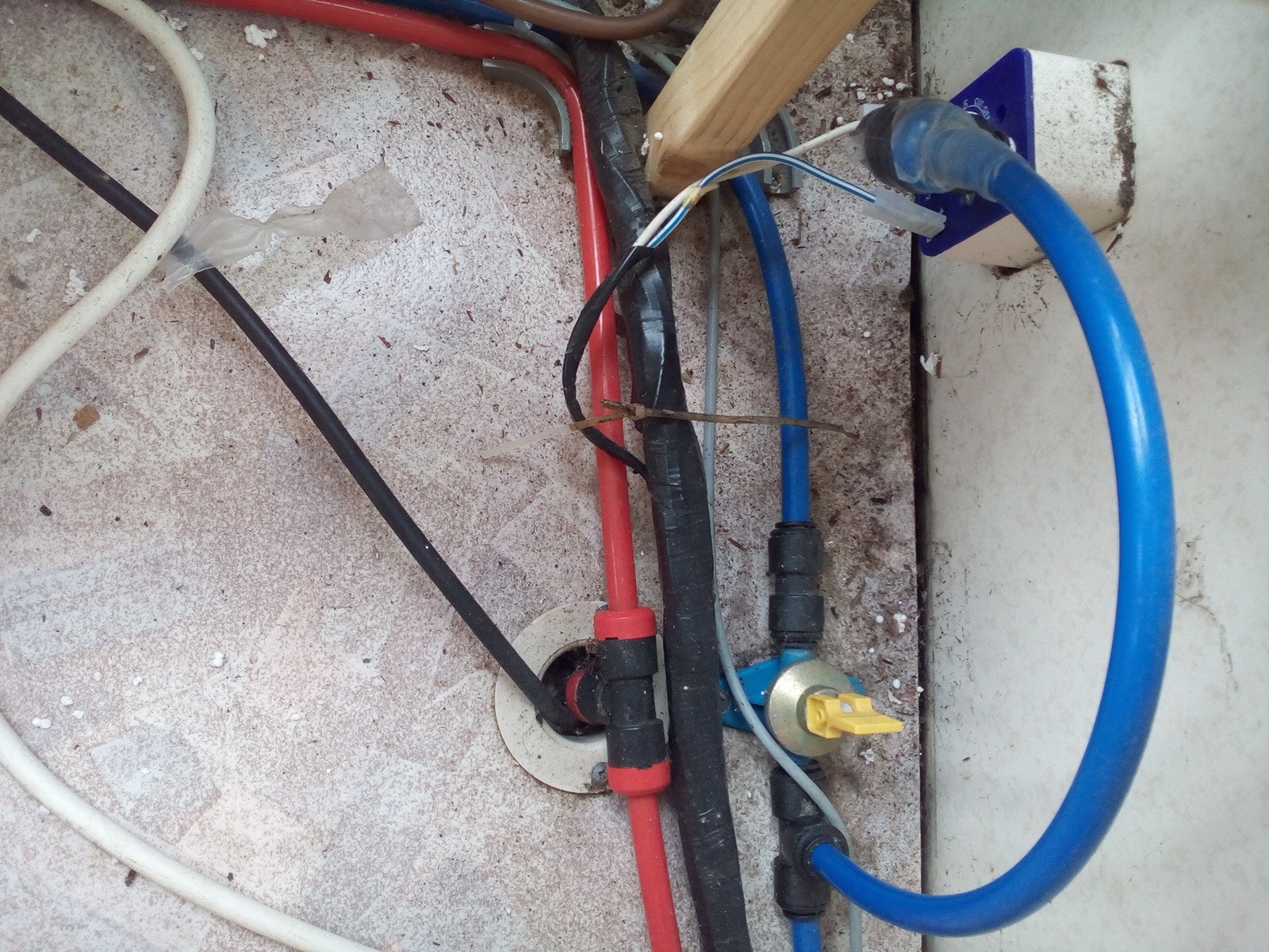

Taip atrodo mano vandens sistema is vidaus.

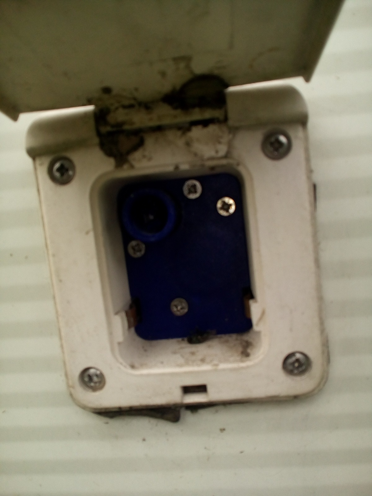

O taip is isores: (tos dalies kur kisama i sita siurbliuka o  kita dalis i vandeni, pas mane truksta, todel kaip suprntu reik keisti visa siurbliuka? gal kas patarsit koki det geriausiai??

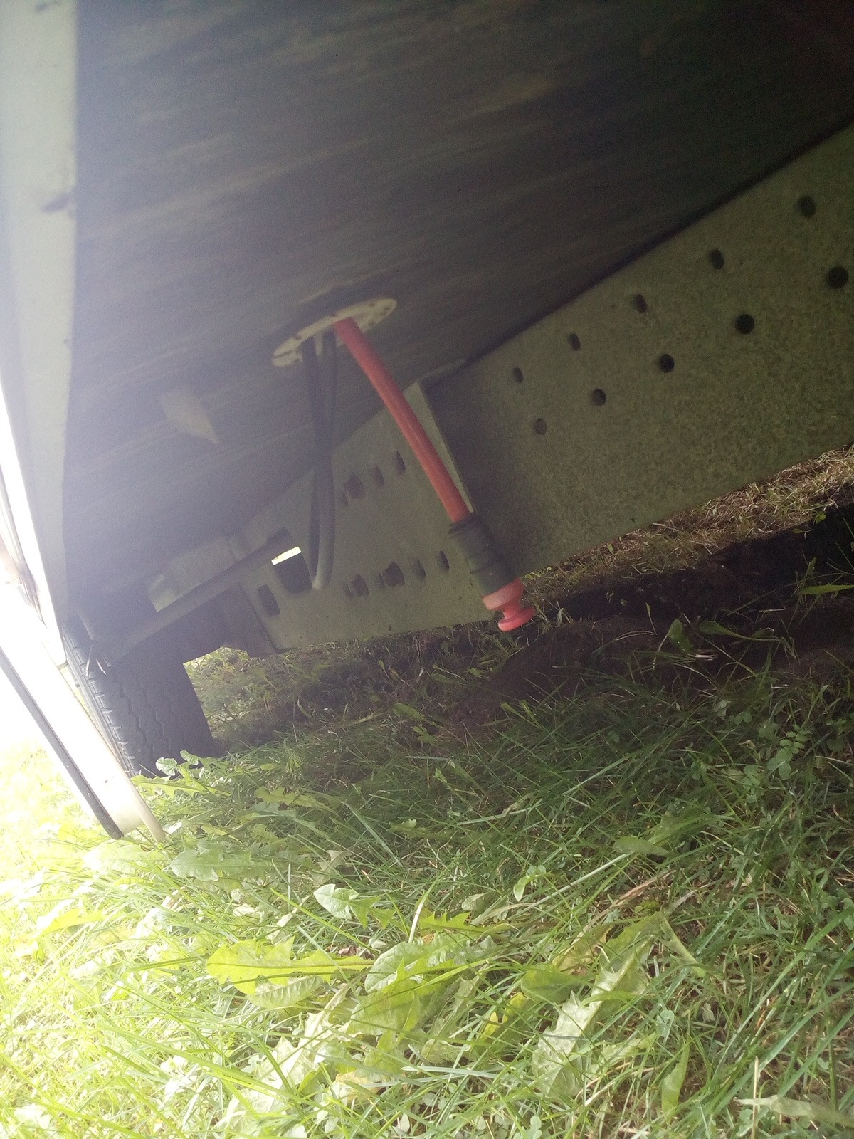

Beje kam sitas galas? vandeniui isleisti? / kaip jis isleidziamas?

Sveiki, galiu pasidalinti savo patiritimi:
Sodo žarna patogus dalykas, jei atvykstate į sodybą ir yra iš kur pajungti vandenį. Tačiau reikia įvertinti tokius aspektus:
1. Kemperiu maišytuvai bei boileris pritaikyti slėgiui iki 1,5bar. Naudodami didesnį slėgį galite sugadinti maišytuvus arba šildytuvą. Tam, kad slėgis nebūtų per didelis - reikalingas vandens slėgio reduktorius. Amerikietiškuose kemperiuose jau nuo 8 dešimtmečio naudojami tokie. turiu tokį sumontavęs, nes sode turėjau bėdą, trūko maišytuvas viduje ir vėlau lašėdavo už spintelės.
2. Jei naudosite ir siurbliuką ir vandns pajungimą iš išorės, reikalingi atbuliniai vožtuvėliai už siurblio ir už žarnos pajungimo iš lauko iki trišakio kuriuo užmaitinate reduktorių ir likusią sistemą.
3.Jei žarna norite pildyti tik baką, bake turi būti alsuoklis ( jei bakas fiama 70, šalia pilimo angos yra maži vamzdeliai atsikišę, ten išvedamas alsuoklis į lauką.
4. Jei žarna pildote baką ir norite naodoti slėgiui palaikyti sistemoje, kol pajungta šlanga o kai ne naudoti siurblį, jums reikės plūdės jungiklio bake arba tranzistorinio lygio matuoklio. Schema lieka ta pati, tik papildomai įsiterpia elektrinis vožtuvas 12vdc (normaliai uždarytas), tokie kaip skalbimo mašinose. Jei reikės galiu patart dėl jų. Vožtuvas statosi už pajungimo šlangos trišakyje kuris eina link atbulinio vožtuvo, kitas vožtuvo galas jungiasi prie šlangos išeinančios iš bako kuri eina link siurblio, bet iki atbulinio vožtuvo. Vožtuvo pajungimas yra nuo plūdės, kol pludė nesuveikia, o tai reiškia, kad bakas nėra pilnas - pildysis bakas, pripildžius baką, vožtuvas į baką užsidarys ir maitins tik sistemą, prižiūrėti pildymo proceso nereikės. Valdymo skydelyje turi būti galimybė išjungti kemperio siurbliuką.
