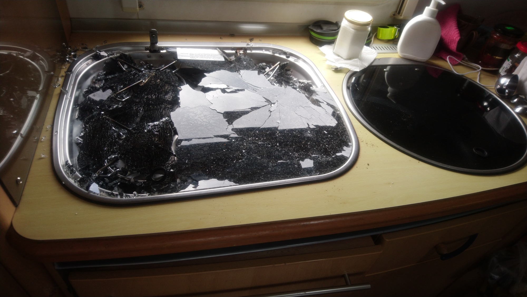

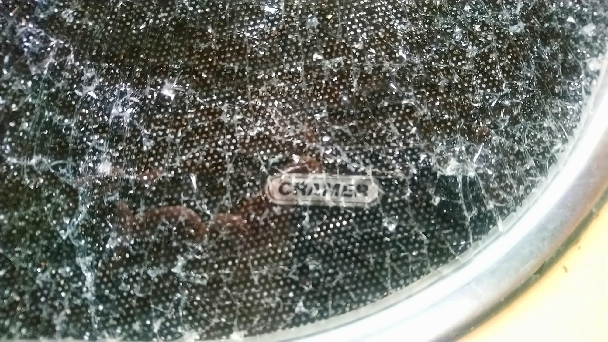

Sveiki. Gal galite patarti,kur galima įsigyti virtuvės baldų stiklą? 51*43cm ( cramer)
Dionisas.S parašė:
Turėtų tikti....
Dionisas.S parašė:
Turėtų tikti....
Dekui. Kaip supratau,čia visas komplektas parduodamas,ar klistu:hmz:.. Man stiklo reikia:)
Dionisas.S parašė:
Dionisas.S parašė:
Turėtų tikti....
Atskirai su stiklu, manau, bus sudėtingiau.... nebent automobilių sąvartyne nusišypsotų laimė.
Demokratija - visi nori "pasišildyti" iš kitų nelaimių :baisu:
Gera žinia, kad  būna ir pigiau :D
