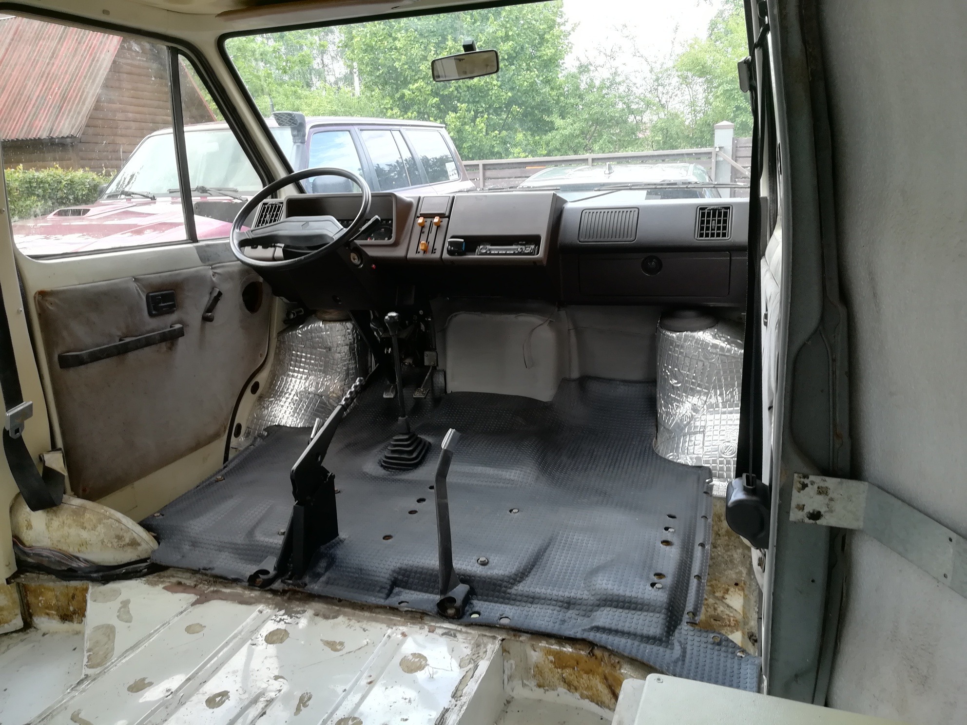

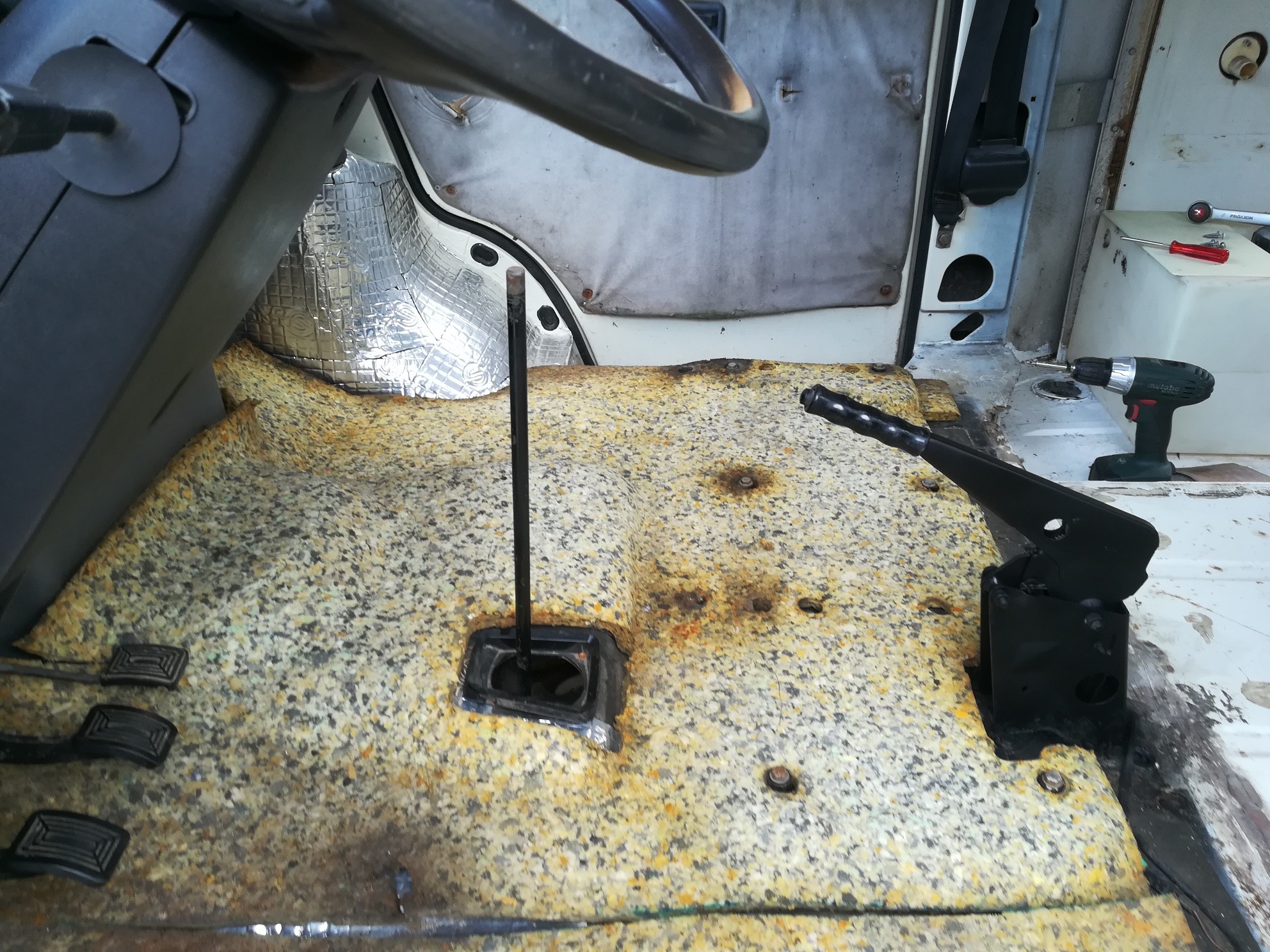

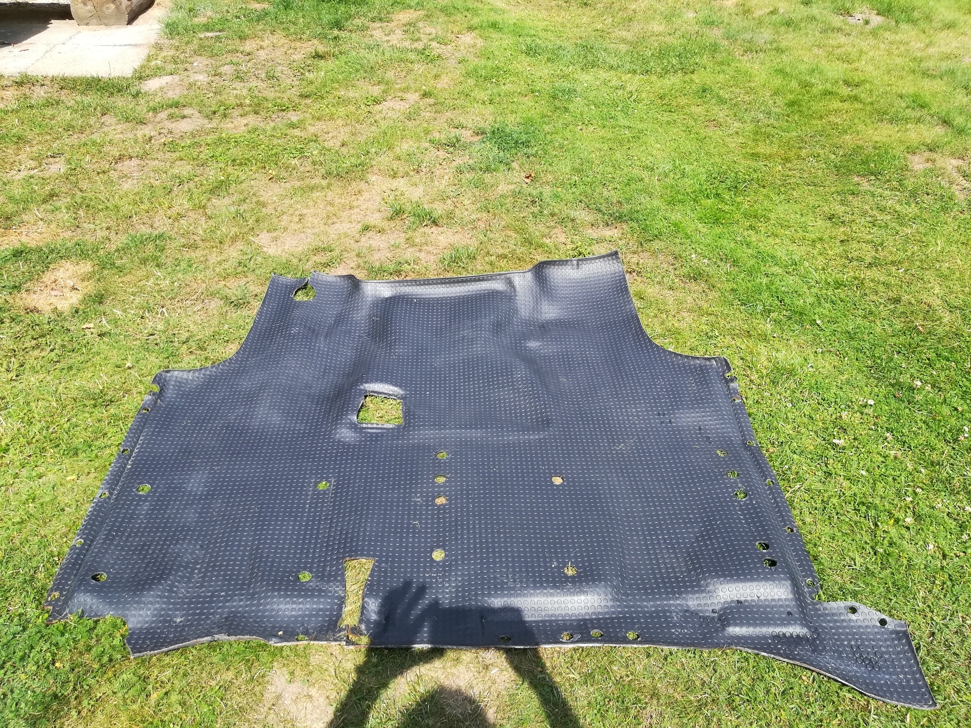

dėl kemperio, anagi kaip aš džiaugiuos, kad donorą nupirkom! ir dar tokį tvarkingą. Išardžiau priekį, norėjau kilimą kaip trafaretą panaudoti, o po juo gražiausias guminis kilimas įdėtas. Visiškai nenunešiotas, ir praktiškai tobulai tinkantis maniškiui.
tas apatinis irgi labai gyvas, tai ir jį sudėjau. Nebus per daug :) dar ant viršaus bus pasiūtas jau forminis minkštutėlis kilimėlis.
