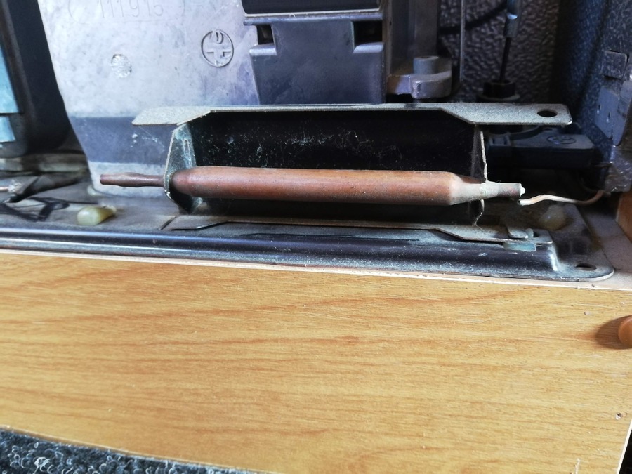

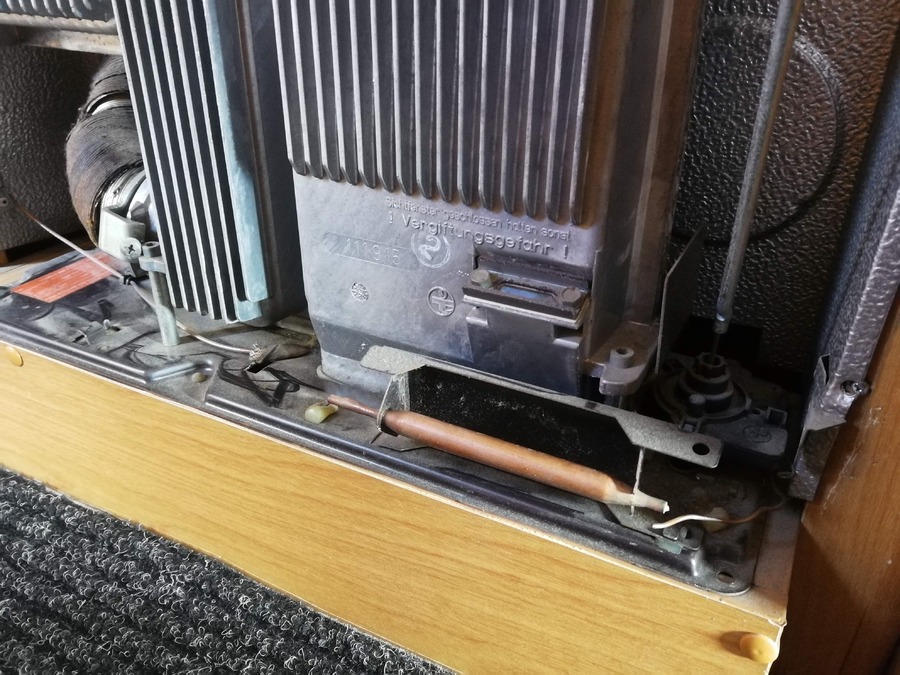

Kiek pamenu,tai šilumos daviklis,kuris atsako uz duju kiekio padavimo i degimo kamera.. Teko anksčiau ardyti
Parašyta: 2020-05-14 22:56:35

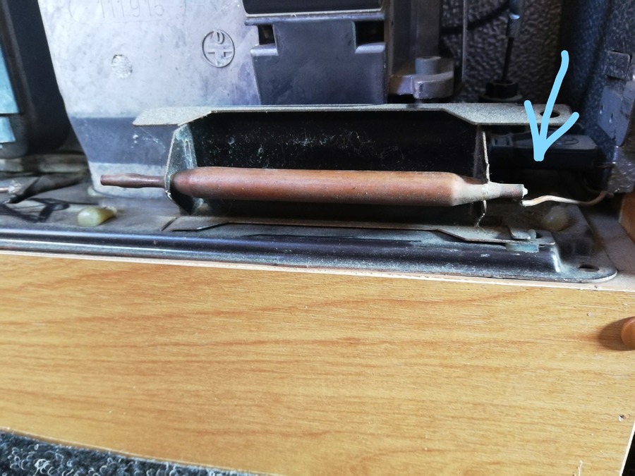

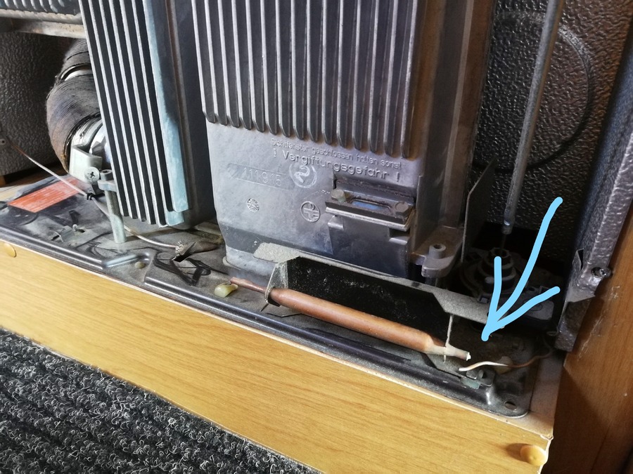

Na bet pas mane jokios automatikos nera. Sendien rades toki reiskini specialiai uzsikuriau peciu ir viskas kaip visada.Suprantu kad jis veikia nuo temperaturos tik nesupratau ka jis valdo.Zinoma praardes suprasiu bet nera dabar kada.Svarbiausia suprast ka jis valdo ir ar galiu be jo pora sav pagyvent ir pasisyldyt.
Parašyta: 2020-05-14 23:08:02
Skystis nuo temperaturos vaikšto,ir atsidaro,arba
užsidaro vožtuvus. Gal nieko tokio,jeigu viskas funkcionuoja.. Baisu,kai visas skystis išeina,tada visi vožtuvai atidaryti,ir dujos varo per visus galus..
