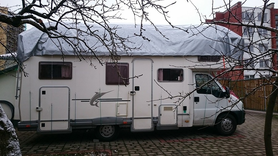

Kazio ir Janinos išrastas kemperio uždangalas

Kaip tik ir as toki pasidares is reklaminio tento
. tai tada isradejas as
O itempimo gumu ira pirkti matuojamu metrais ir kokio nori storio ir tamprumo . pvz 0.8cm storio gumos metras kainuoja apie 40 centu

Panaudojas ir as esu panasia sistema vienus metus.Bet kai pamatai pritrintus sonus pasidaro liudna.

Minti tokia turejau, kad taip gali nutikti, bandysim smarkiau itempt ir kur lieciasi padet kokio skuduro. tik dar manau , kad gali prigaudyt kondensato, o tentas tai dregmes nepraleidzia.

Labas.O kuriose vietose pratrina? Ar viršuje ties tento kraštais,ar kur nors ant stogo, ar ties įtempimo gumomis?Ačiū.

manau ten kur lieciasi ir juda, plevesuoja nuo vejo . As panasiai irgi padares , bet gerai itempiau, kad vejas nepajudintu, ziuresim kas bus

Aš irgi dengiu eilę metų, tačiau kaip betobulinčiau vis tiek lygius paviršius sukietėjęs tentas patrina. Aš ties kilpom per visą perimetrą ir kampus apsaugojau su medžiaga 3 mm. storio kur po laminatu deda. Taip pat uždėjau ant langų. Gal mano tentas didokas jis uždengia iki pusės mašinos pagal aukštį. Jo dydis 6\ 8 m.
