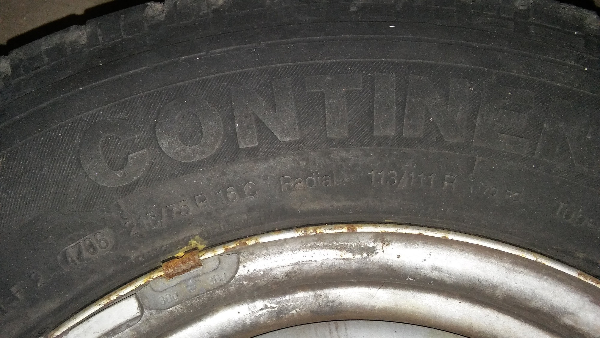

Naujajame vasarinės tokios:
Tai čia kokia - autobusiuko ar kemperinė? Pagal kemperio rida ir padangos susidėvėjimą, manyčiau, kad tai dar orginalios pirmosios.

Tai kodėl Ford Transit autobusiuko ( kiek suprantu jo max svoris iki 3,5 tonos) slėgis, turėtų skirtis nuo kemperio sumontuoto ant Ford Transit (taip pat iki 3,5 tonos)? O, žinoma tuo pačiu ir padangos (autobusiuko ar kemperio)? Ką čia gali prikurti kemperio gamintojas?
Visgi nuotraukoje kokia padanga - kemperinė ar autobusiuko? Kuo jos skiriasi?
Nuotraukoje padanga pati paprasciausia padidinto slegio C .
