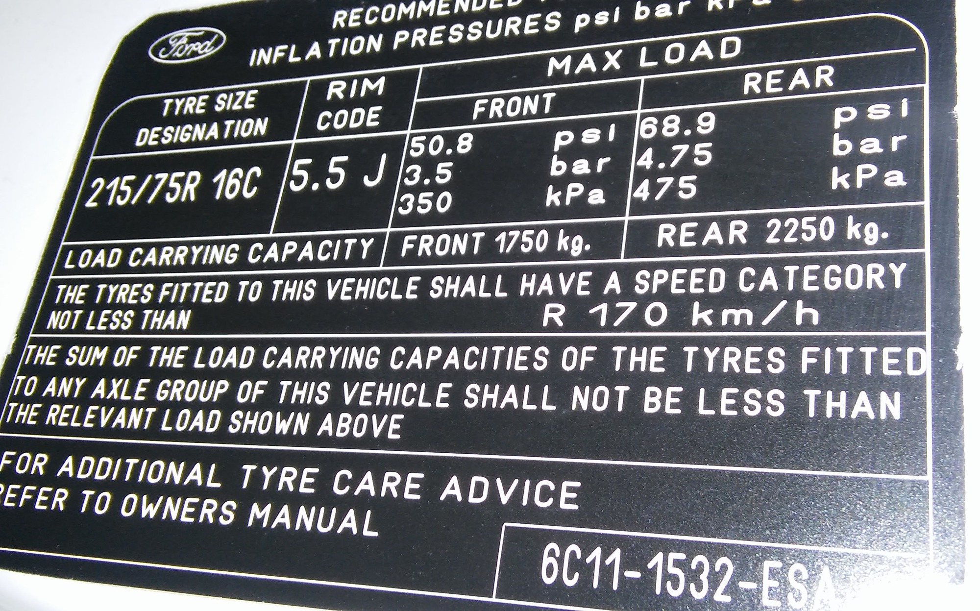

Nusiperki naujas padangas su C raide ir nesuki galvos.
Su C raide, pasiziurekit kiek PSI yra, 58 ar 63  Abi panasiai,  galima max 4.5 apkrova vienam ratui 900kg. Ir be problemu tada, iputus 4 ir pasikrovus bus 4.2 - 4.3 atmosferos.

Turiu nusipirkęs 15 metu  Yokohama C(MS) padangas,kaip ir nieko baisaus,bet Fiatas ant durelių rašo,kad turi būt 5 bar, o ant padangų gamintojas rašo,kad maximumas 65 psi,kas gaunasi barais 4,5.,klausimas,kaip manot jei pripūsiu padangas iki 5 barų? nebus per daug padangoms?
mano kemperiuko max 2800kg.
Vat čia pradedu mąstyt kad mano padangėlės per silpnos mano kemperiukui.
:baisu:
Atsargos koficiantas, aišku, yra, bet daugiau kaip 5%, manau, nereikėtų viršyti, t.y 4.7, bet tai visai nesurišta su padangos apkrovimu. Apkrovimą nusako svorio indeksas, pav 116/114 (1250/1180 KG). Visa lentelę galima pažiūrėti čia. Kemperiams iki 3,5 tonos svorio indekso 116/114 turi užtekti, net jei ruošaties jį perkrauti.
Pagal apkrovą 2800 kg kemperiui, gali pakakti ir su svorio indeksu 113/111. Reiktų žiūrėti lentelę, kaip pasiskirsto svoris tarp priekinio ir galinio tilto.
Pav. mano kemperiui 113/111  gaunasi ant ribos, todėl tiek žiemines, tiek vasarines rinkausi su indeksu 116/114.
Dabar jau tiksliai nepamenu kiek, bet su šiuo svorio indeksu ir PSI didesnis. Kai montavo, buvo paskaičiavę, kad galima pūsti iki 5,2.
