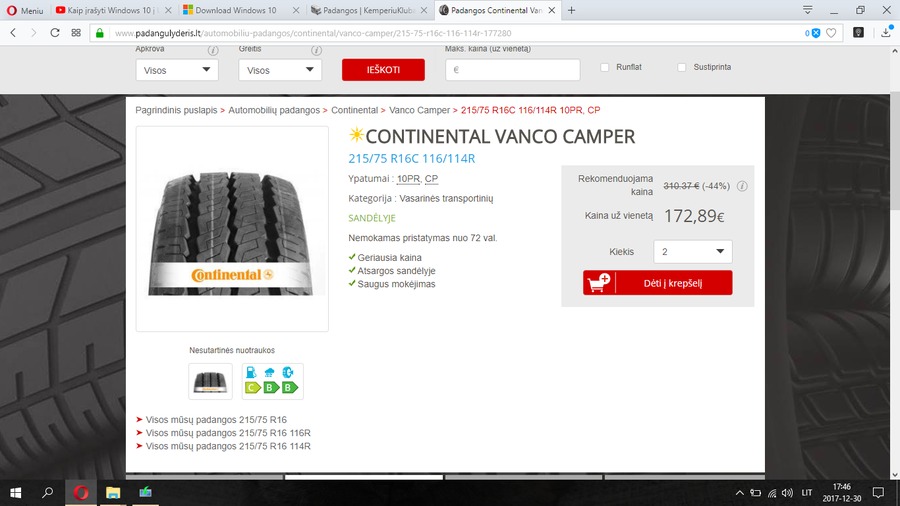

Perziurejau kemperiniu padangu kainas ir smagiai pasijuokiau:juokas:Uzraso kainas is debesu ir suteikia nuolaidas kad gautusi kaina iprasta.Va pvz

Tikriausiai busiu apšauktas snobu, bet kemperiui reikėtu dėti kemperio padangas (su CP raidėm). Aš pats važiuoju su šiomis padangomis https://www.padangulyderis.lt/automobiliu-padangos/michelin/agilis-camping/225-70-r15-112q-37536  . Šiomis padangomis per sniegą ir ledą gal ir pavojinga važiuoti, bet esant žiemai kaip dabar važiuoti galima, turi žymėjimą M+S. O kaina nedaug skiriasi nuo mikroautubusams skirtų su C raide.
Papildomas žymėjimas. Šiuo atveju jis yra M&S. Ta patį reiškia (Mud + Snow – purvas + sniegas) ir simboliai M+S ar MS. Tai reiškia, jog padanga yra padidinto pravažumo ir jokiu būdų nepažymi, jog tai visiems metų laikams tinkanti padanga. Universalios padangos turi žymėjimą AW (Any Weather – bet koks oras), arba AS (All Seasons – visi sezonai). Vietoj simbolių dar gali būti paveiksliukai: saulė – vasarinė padanga, skėtis – vasarinė lietaus padanga, snaigė – žieminė padanga.
