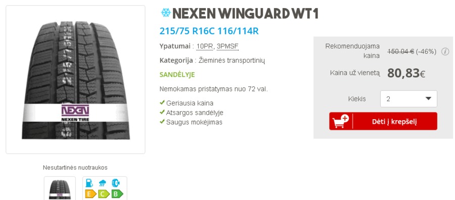

 padandulyderis.lt lyderis turi tokių. Regis, pas juos būna pigiau.
Mano praktikoje jie tik rašo, bet neturi. Michelin atstovai yra Motorida. Vilniuje. Praeitais metais ieškojau draugams. Buvo geriausia kaina. Svarbiausia, kad ir padangos buvo :)
Jie veža lygtai iš Andoros.....
Dėl šitų nežinau, o savo kemperiui, aišku ne ale kemperines:D , tiek vasarines, tiek žiemines iš jų pirkau. Rašo, kad pristato per 3-4 dienas, ištikro atvažiuoja per savaitę. Patikrinta du kartus.
Pabandyk įsidėk į krepšelį:)
Įdomiausia, kad kai įsidėjau, tai dar ir papildomą nemažą nuolaidą pritaikė.... būvau apalęs:geras:

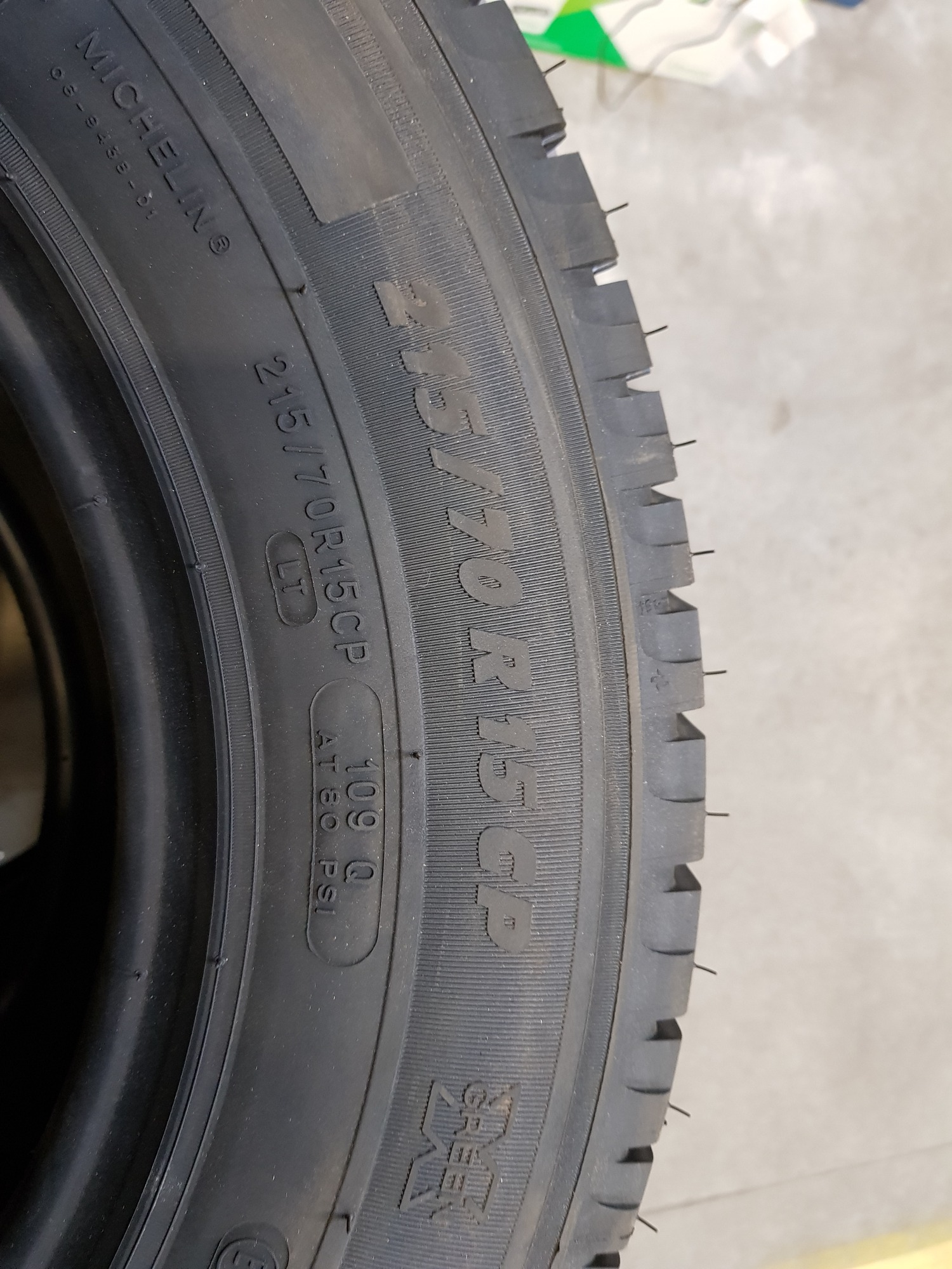

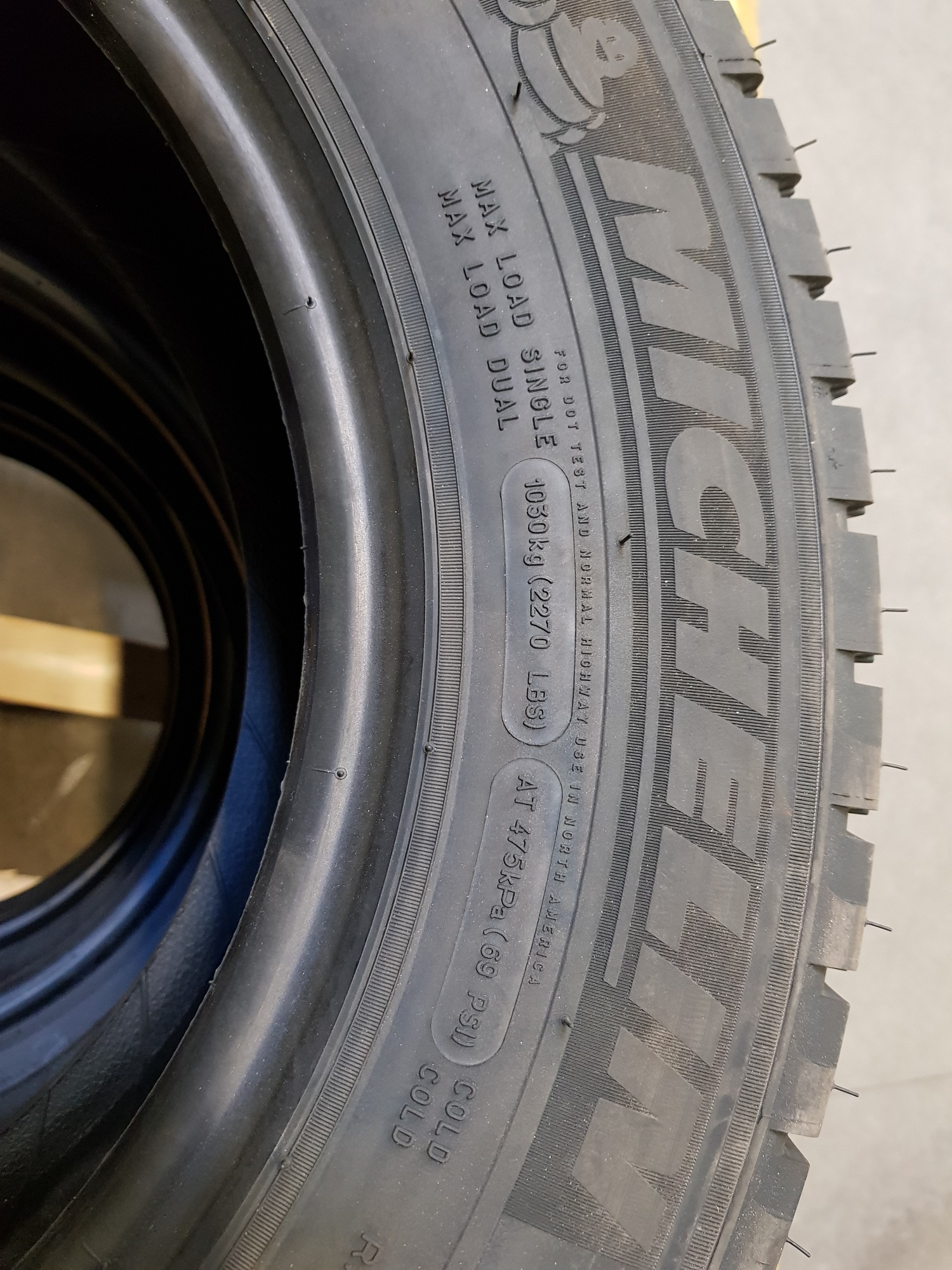

Ačiū Marijui už tarpininkavimą,padangėlės jau pas mane,turiu klausimą,kolėgis tai kiek galima pūst i padangą ?yra du žymėjimai ant padangos :

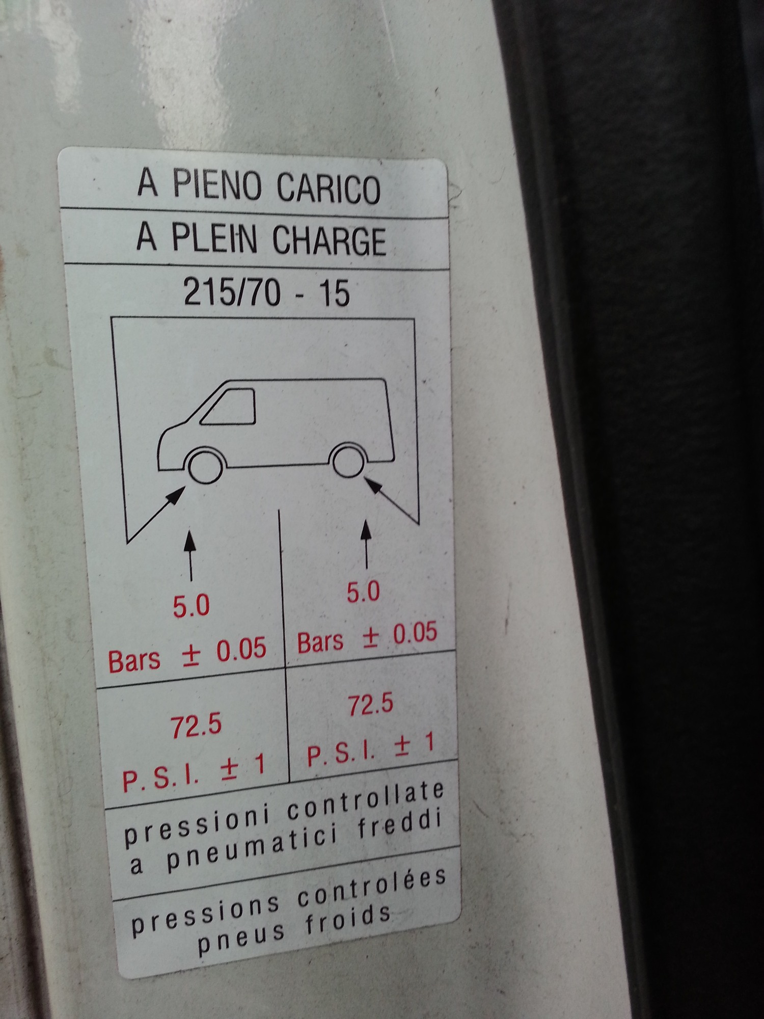

Man pagal gamintoją reikia po 5 bar.(ant padangos nuotraukoje vienoje vietoje 80 psi,kitoje 69psi)

Gal jei viena stovi 80psi, jei sudvigubinta 69psi... :hmz:
