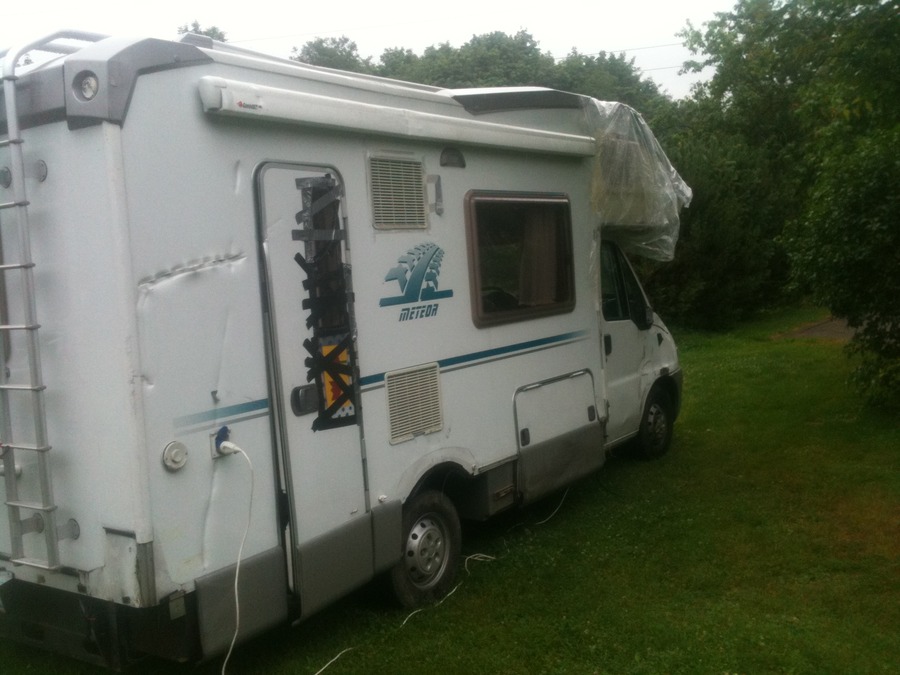

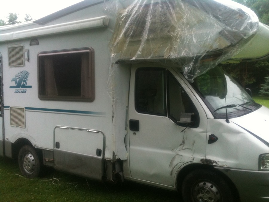

Nupirktas kemperis, reikalingas remontas
Mes jau kurį laiką esam klubo nariai, bet dabar nupirktas kemperis ir galvoju naudoti vietoj namelio - priekabos.
Kemperis Weinsberg Meteor 620LS on Fiat Ducato 2.8JTD Al-Ko, 2005 metų, pravažiavęs 35000 km. Vienintelė "bėdelė" - buvo ant šono "atsigulęs".
Prašymas pasidalinti informacija  apie remontą (ypač alkovos), gal kas turite patirties. Automobilių kėbulus remontuoti aš ir pats moku, o va su mediniais-polistiroliniais-aliuminiais sumuštiniais sekasi sunkiau :)

is pirmo zvilgsnio tai skaudziai atrodo. gelezis tai dzin, bet vat su alkova matau bus reikalu. kaip vidus? baldai? tvarkiaus pats kemperi,toli grazu ne toki skaudu suzalojima,tai galiu pasakyt kad suvargau ciut, nes uzknisa smulkmenos ir kad lietuvoj asortimentas reikalingu daliu skurdus,tada reikia jau verstis burtu knyga.
Panevėžyje "Kelionių vynas" lyg tuom užsiima.
Teisingai, "Kelionių vynas" tą daro. Žiūriu žiūriu foto ir galvoju, kad žmogus arba optimizmo ir energijos be galo be krašto turi arba kemperį dykai gavo :)
Po langelio, 1-os plastmasės paieškų, būdos vieno kampelio (tik vieno vienintelio) restauracijos, pamačius tokią foto visi plaukai piestu atsistoja ir kojos per kelius sulinksta...
Galiu paminėti, kad vienos šoninės plastmasėlės kaina Challanger arba Burstner prasideda nuo 1500Lt, Weinsberg manau nebus pigiau ir kokia 80% tikimybė, kad jų jau nebegamina...
Šoninį langelį naudotą gal netyčia pavyks kokiam e-Bay gauti, jei ne- gamyba Lietuvoje nuo 700-800Lt...
Dar pridursiu, kad po 0,5metų paieškų dvi šon. plastmases iš buferių fragmentų vakarais gaminau bei dažiau 2men...
Langą taip pat po pusės metų paieškų gamino ant LT Triplex-inį vietoj org. stiklo.
Gal nuskambėjau perdaug pesimistiškai, bet tikiuosi, kad viskas pačiam gerokai greičiau bei pigiau pasiseks nei man. Galėsiu pagelbėti su langų gamintojų, šoninių skardų prekeivių kontaktais (jei jie pas mane nepaseno).
darbo nemazai, bet tai priklauso kiek arti gamiklines bukles yra norima pritempti, daug ka galima ir paprasciau spresti, ne pardavimui darant nera ko zuditis del kokios kreivesnes skardos....
Turbūt nelabai leistų sąžinė 2005m ir su 35000km rida kažką kreivai daryti...
