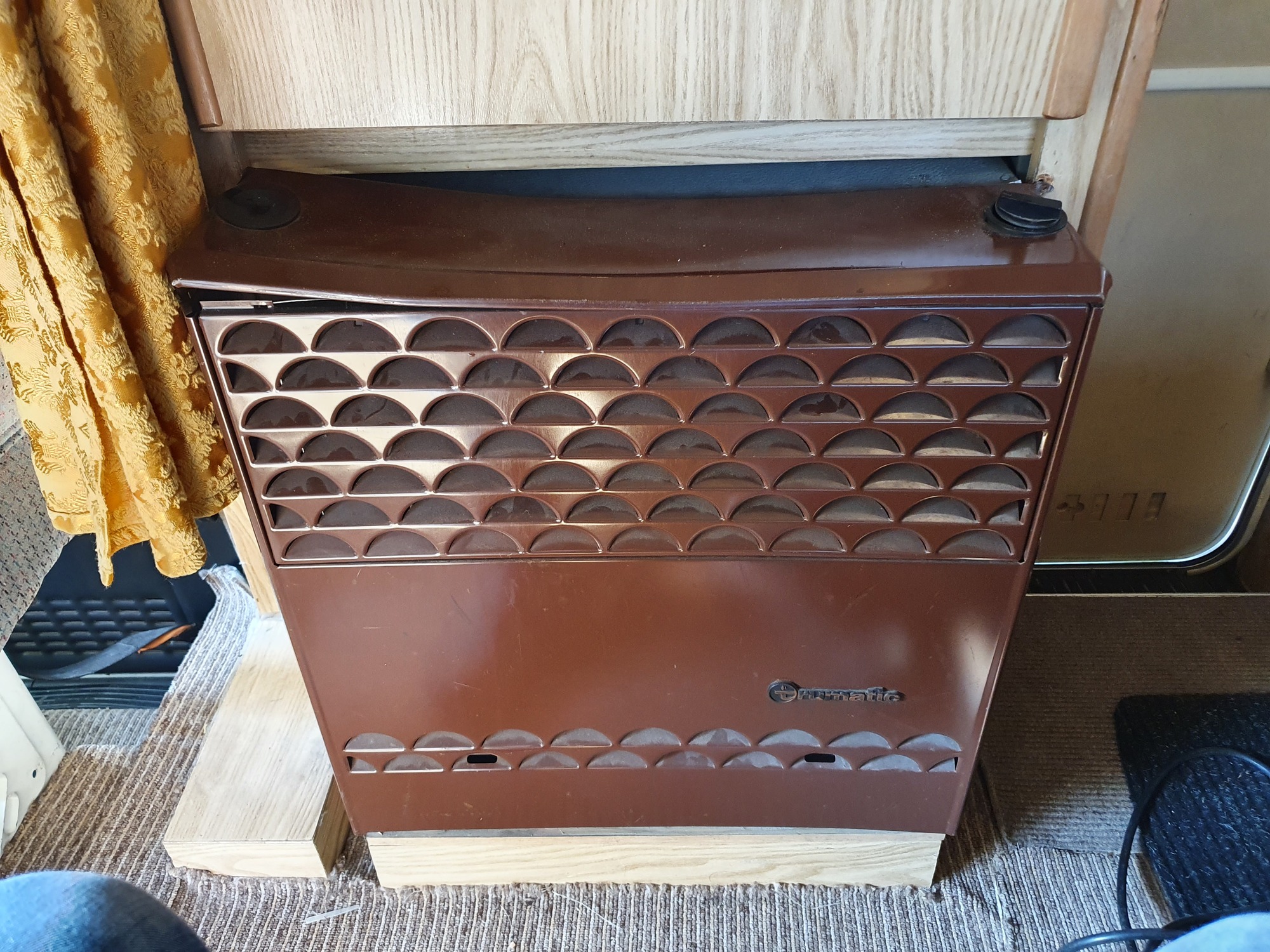

Sveiki. Turiu toki sena šildituva. Neeina jo paleisti. Tiksliau aš net nežinau kaip ta padaryti. Yra tik viena rankenele gazo. O kaip kibirkšti paduoti? Nuemus dangti radau dvi batarkes bet nuo senumo jau suiro visi kontaktai.
Sutvarkyk baterijų kontaktus, įdėk naujas baterijas ir, paspaudęs žemyn "gazo" rankenėlę, turėtum išgirsti kibirkščiavimą

Bandžiau vietoi batarkiu per blokeli pajungti bet spaudžiant jokios kibirkšties nebuvo. Esme supratau, bandisiu krapštyt.

Laikinai išprendžiau problema nusipirkes vejali už 16e
