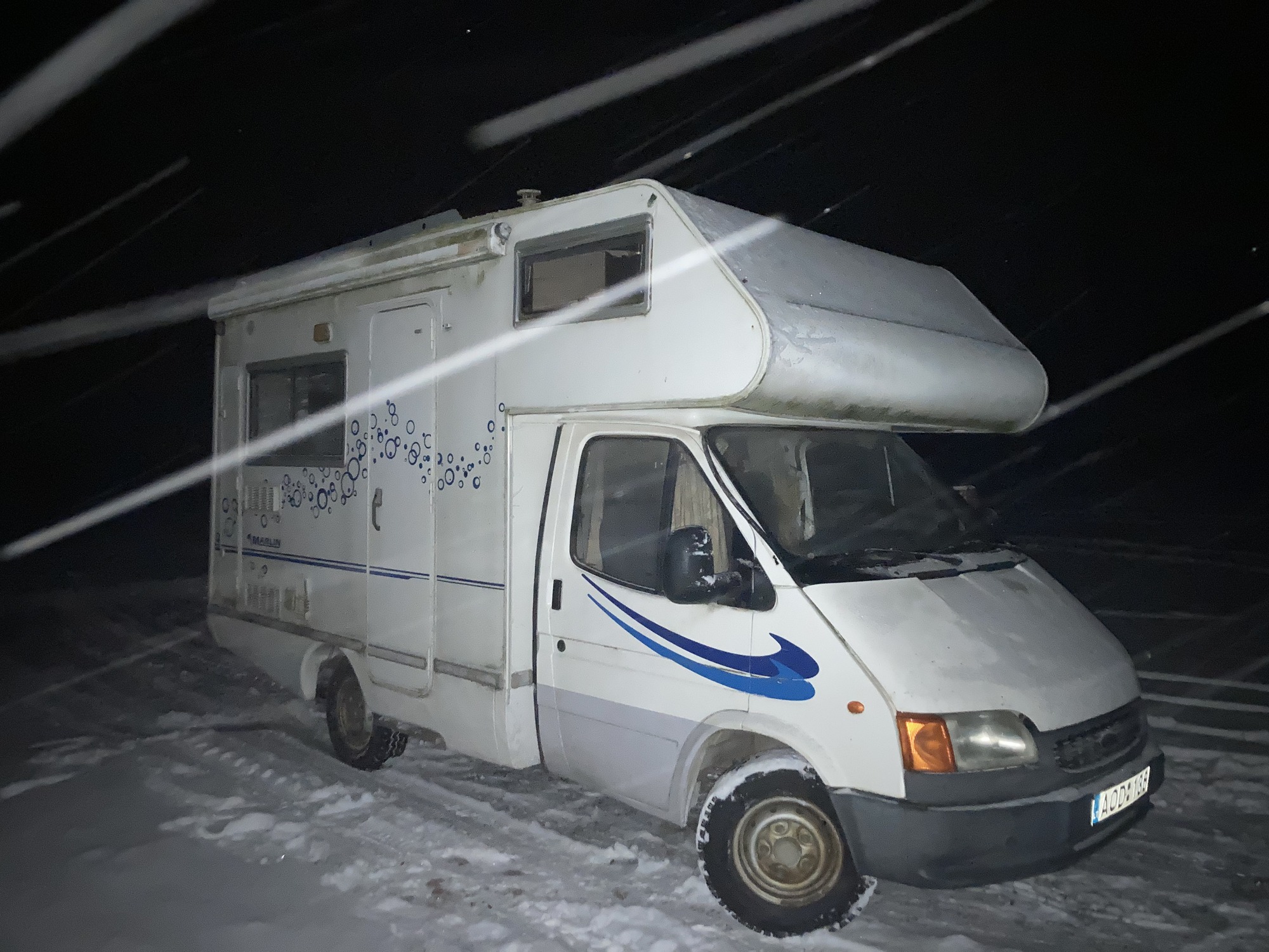

Sveiki, svajojau seniai ir mano rankose atsidūrė 1998m Ford transit kemperis su tikra 79000km rida, variklis, rėmas, kabina viskas puikios būklės, beveik kaip naujo automobilio, bet va su būda liūdnos mišios, bet esu pasiryžęs rekonstruoti pilnai, čia užsiregistravau nes turėsiu nemažai klausimų ir lauksiu patarimų

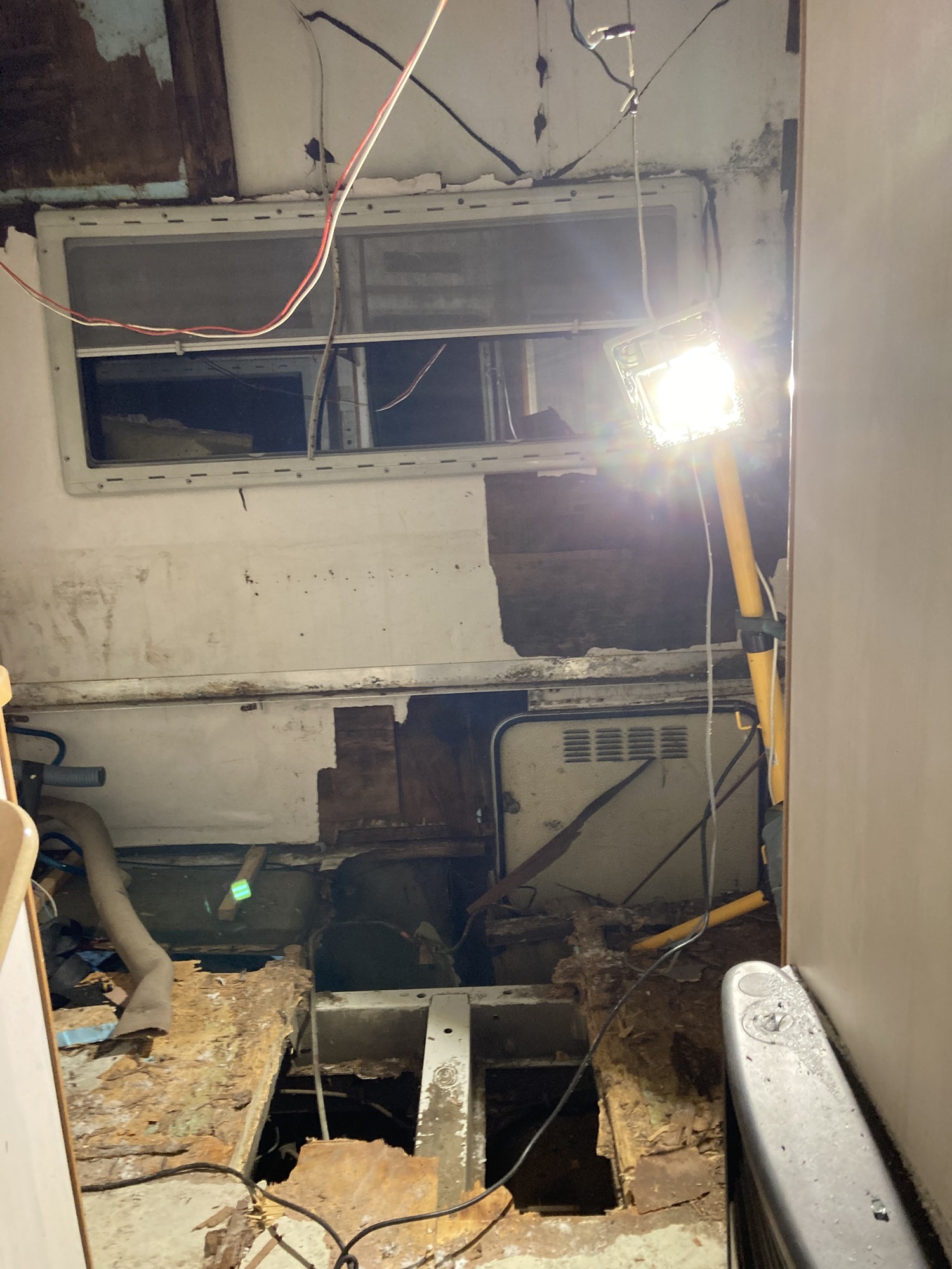

O liūdnesnis vaizdas, jau pradėjau išrinkėti vidų, tai teks susidurti su nemažai iššūkių…planuose yra pilnai pakeisti grindis, visą karkasa. Klausimas kaip grindis geriausia daryt? Drėgmei atspari fanera, lages, storadura vėl fanera ir pvc danga?

Jau vidus baigiamas išardyti, liko virtuvinis ir stati spintelė. Jeigu ne po darbų dirbčiau po 1-2 val. būčiau viską išardęs ir pradėjęs dirbti ties grindų ir naujo karkaso montavimo. Na taip gal ir drasus, bet kai ieškojau sau kemperio iki 6000, apžiūrėjus ne vieną ducato ir kitus, supratau, kad geriau imti iškarto su karkaso defektu ir pasikeisti jį, nes apžiūrėti minėti jau matosi kampas lyg ir dėmelės, supranti tai, kad nulupęs ten rasi ne ką geresnį vaizdą nei pas mane yra. Mano fordas nupirktas už 2.2k eur, rėmas, variklis, salonas, visos skardo puikios būklės be jokių rūdžių, rida kaip ir minėjau 79k km. Tai paskaičiavau, pasikeisiu karkasą, užsisandarinsiu stogą, nu atsistos dar man medžiagos, bet viską Viską pats darau, o pagal laiką turėčiau įtilpti į 6 mėn. jei kasdien dirbčiau nuo ryto iki vakaro tai ir greičiau pavyktų, plius dirbsime dviese su tėvuku.
Daugiau dabar renku literatūra, domiuosi medžiagomis būtent tomis, su kuriomis galėčiau sutaupyti kuo daugiau svorio.

Dabar klausimas dėl grindų, kadangi dėsiu visas naujai, koks geriausias sprendimas grindims? Tai fanera ant dugno, lagės, kieta puta, ir ant viršaus vėl plona fanera ir pvc danga? Teisingai?
Nesu keites bet skamba logiskai.As stenkciausi atkartoti gamintojo paskaiciuotomis medzegomis.

Būtent ir taikysiu į gamintojo visus auksčius, tik patį pagrindą svarstau dar, nes dregmė visgi iš apačios ir pan, ar tiesiog nutept fanerą ir dėti, arba dėti kokį pvz aliuminio kompozitą 3mm kainos jų panašios, medžiagų tarnavimo laikas skiriasi stipriai

Labai svarbu, kad nepadidėtų pačio kemperio nuosavas svoris.
Jei planuoji važinėti tik Lietuvoje, šiai dienai tai gal kol kas nėra labai aktualu, bet išvažiavus toliau, labai nesunkiai galima užsirauti ant svarstyklių.
Viršijus bendrą kemperio leistiną svorį (su manta ir keliautojais), baudos gali nepasirodyti nereikšmingos
