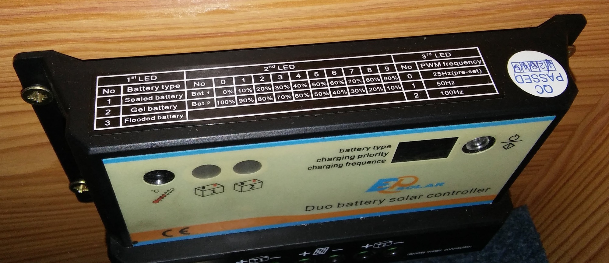

spėjų kitas principas, pvz saulė krauna akuma ir kai tas pilnas prisijungia pakrauti prie auto akumo ir kai generas pakrauna auto, papildomai persimeta prie borto, jei teisingai perskaičiau instrukcija  :D
Tada maniškis pažangesnis....
Ar abiems atskirai akumuliatoriams galima nustatyti akumuliatoriaus tipą, nes jie skirtingi ir turėtų būti kraunami pagal skirtingus algoritmus?
Baterijos tipas parenkamas vienas iš trijų. Viso yra trys nustatymų grupės.
Arvydai, o kuri PWM dažnio režimą renkatės krovimui?
25Hz pagal nutylėjimą ar aukštesnį?
Nustatymas tai yra, juk reikia juo naudotis.
Giedrius.B parašė:
Gamyklinių PWM nustatymų nekeičiau. Pasikeičiau tik, kad į auto akumo eitų 20%, o namuko 80%. Žiemą, kai stovėjo nenaudojamas 50% ir 50%

Laba diena parsisiunciau toki valdikli bet prie jo kiek suprantu dar reikia valdimo pultelio koki prie jo butu galima jungti.Ar galima be pultelio keisti tuos nustatimus.
Rimas.V parašė:
Giedrius.B parašė:
Veikia be pultelio. Ten yra mugtukas. Jį spausinėji ir keičiasi nustatymai. Aišku, dažnai kaitalioti nustatymus nėra labai patogu.

Aciu supratau.Kazkas gal tokio bet ar jisai reikalingas klausimas. https://ru.aliexpress.com/item/20A-Duo-Battery-Solar-Panel-Charge-Controller-Regulator-12V-24VDC-With-Remote-Meter-MT1-solar-charger/32592195083.html?spm=a2g0v.search0104.3.49.4bcf60415a4T9E&ws_ab_test=searchweb0_0,searchweb201602_2_10065_10068_319_317_10696_10084_453_10924_454_10083_10618_10920_10921_10307_10922_10820_10821_10303_537_10302_536_10059_10884_10887_100031_321_322_10103,searchweb201603_51,ppcSwitch_0&algo_expid=1ed67f23-02ec-4fd1-bba9-385a0c2d760e-7&algo_pvid=1ed67f23-02ec-4fd1-bba9-385a0c2d760e
Šitas variantas , manau, visai neblogas. Klausimas tik ar yra atskirai tokių pultelių
Žinutės: 306
Nuotraukos: 275
Koordinatės: 1
Ira ir atskirai tik man iskyla klausimas ar jo reikia jei ten tik i metus karta nustatineji kazka.
Rimas.V parašė:
Aš apseinu ir be pultelio.... manau, viskas priklauso nuo kemperisto "pasikėlimo" lygio:D
