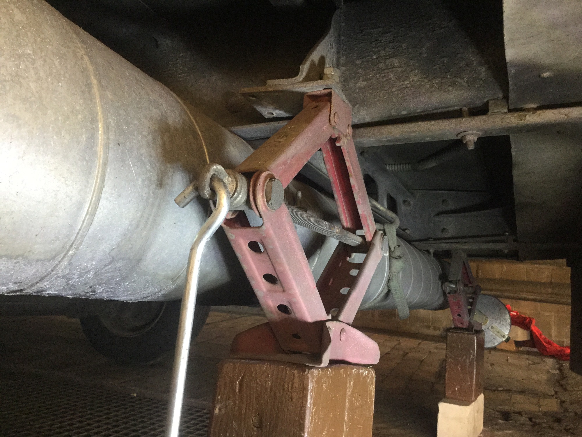

Va tokios atramos mano kemperiuke. Pasidariau medinius paaukštinimus, nes domkratų eigos neužtektu. Nuotraukoje matosi dar ir plytos, bet jos tik tam, kad mažiau domkratą sukti.

O tas ventiliacinis vamzdis kam?
Nu , Dainiau , ne lygis . Motoriuko su pulteliu  nėra . :D
Tame vamzdyje kemperine palapine sudeta :)
