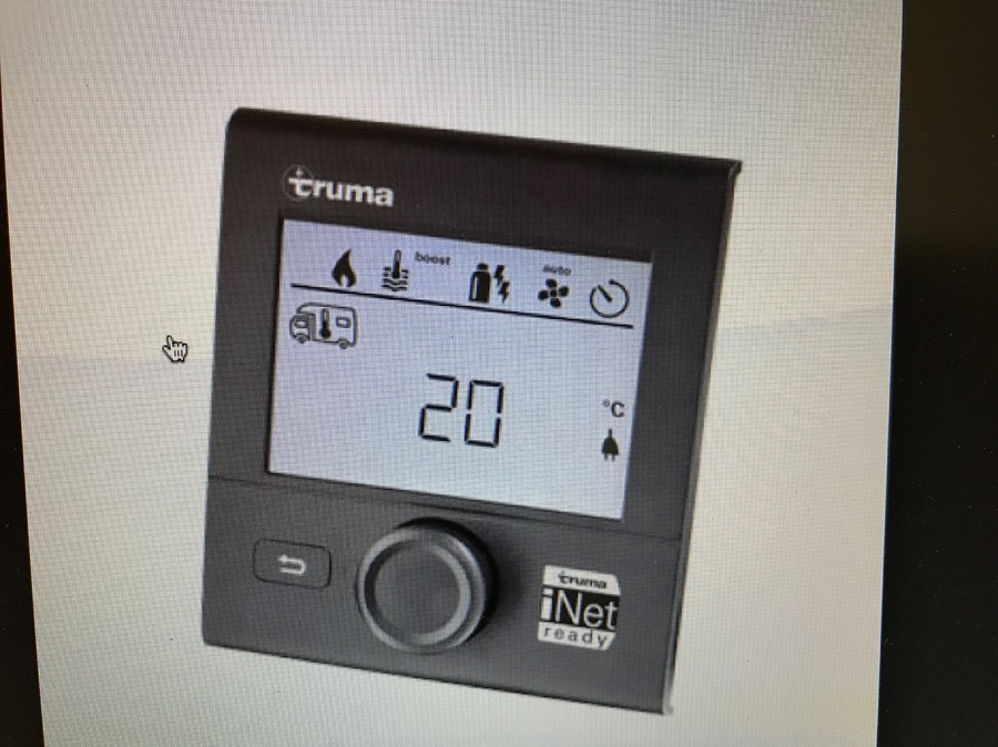

Tomai,del valdymo reiktu pasidometi, tikrai buvo Trumos inicijuota akcija kai keite valdikliusi tokius
Kai kuriems modeliams plokste Trumoje valdymo netikdavo. Jas irgi keisdavo. Tikrai nebuvo brangu. Valdiklis zenkliai geriau dirba, tiksliau reguliuojasi, nes laipsnius rodo o ne skaiciukus. Taigi reikia tik pasigooglinti.

Nezinau, gal zino. Kai man reikejo tai pats buvau susirades info. Berods ir Reimo kataloge buvo parasyta kad keicia kazkaip ten. Paskui Kelioniu vyno klausiau kaip pajungti. Man uzteko tik fiskes perkisti ir laida perverti iki valdiklio. Reikia paskaityti Trumos puslapyje, gal koki laiskeli jiems parasyti. Manau atsakys. Bet kad naudotis zymiai patogiau ir funkcionaliau tai faktas. Man labai patiko ir pasiteisino.
P.S va paieskojus radau. Cia parasyta apie keitimo tvarka . Paskaityk , matosi kaina, nuspresi ar reikia. Montavimas ten ner ka veikti. Viskas gerai prieinama, laida nesunku prasiverti jei reikia plokspte irgi nesunkiai keiciasi. Atstovai jei ka Kelioniu vynas.

Toks valdiklis be abejo turi pranašumą dėl temp . valdymo bet tą patį pliusą galima gauti panaudojant bet kokį buitinį programuojamą termostatą (kuri nors iš šitų), užsiduosi norima temp. tinkamu metu. Jau visai gero naujoviško su navarotais kaina iki 50 eur, termostatas atskirai nevaldys vandens kaitinimo, ventiliatoriaus greičio, ar neleis pasirinkti energijos šaltinio, nes atliks tik paleidimą kai temperatūra bus netinkama, bet tame irgi savotiškas pliusas, vienam elementui užlinkus kas nors dar vistiek funkcionuos :B. Yra termostatai valdomi per telefoną, galima "kietai " junginėti per atstumą kaip rodoma reimo kataloge :D, bėje dažnai termostatų veikia  tik androidais , kaip ir kiti telefonais valdomi įrenginiai,  aplofonai yra apkarpytais softais ir dažnai sunkiai  pritaikomi dėl savo sumažintu galimybių. Tai jei kas rišitės tai pasidomėkite ar tikrai veikia su jusu turimais įrenginiais.
Matai Robertai , as nesu toks gudrus kaip Tu, todel kazkada dejau originala. Jei tai galima ispresti kitaip ir moki, tai puiku. Alternatyvos visada geras dalykas.

O toki valdikli butu galima ir prie senovinio kemperio peciaus pajungti kuris su batareika nuspaudus ir palaikius uzsidega?Ar ne taip supratau?
