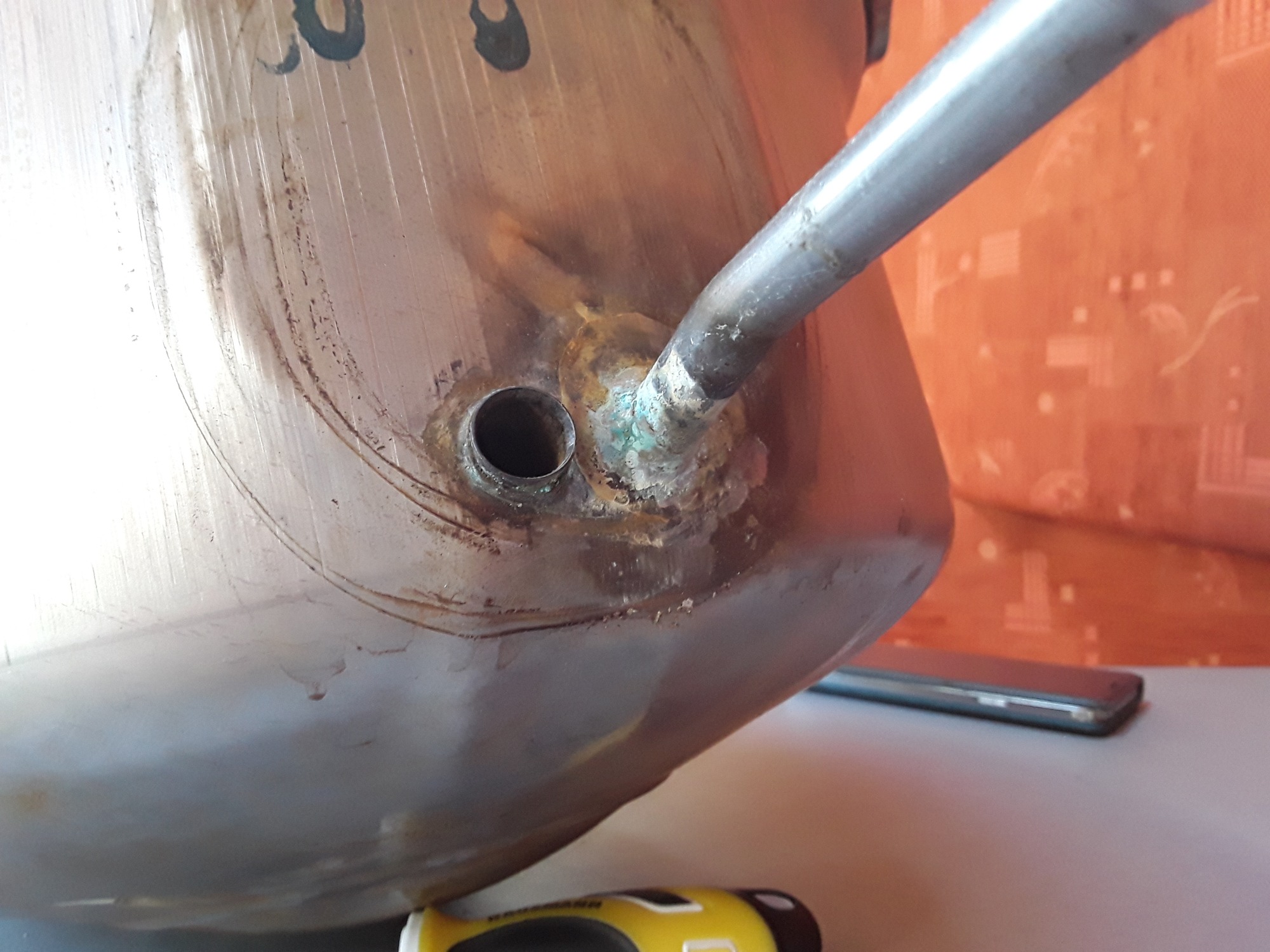

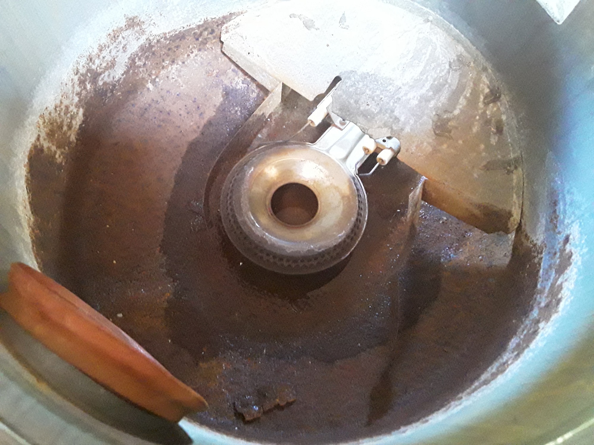

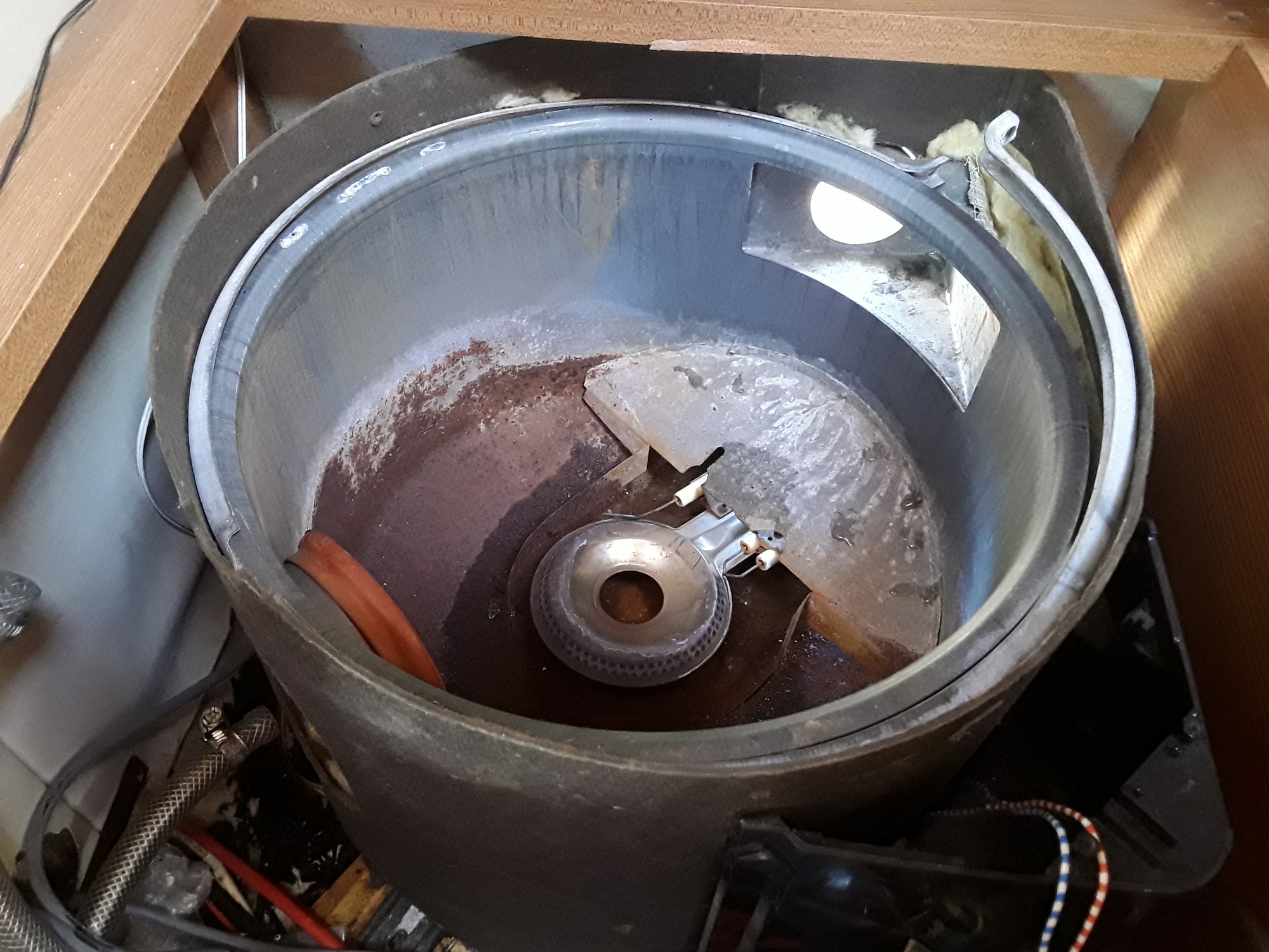

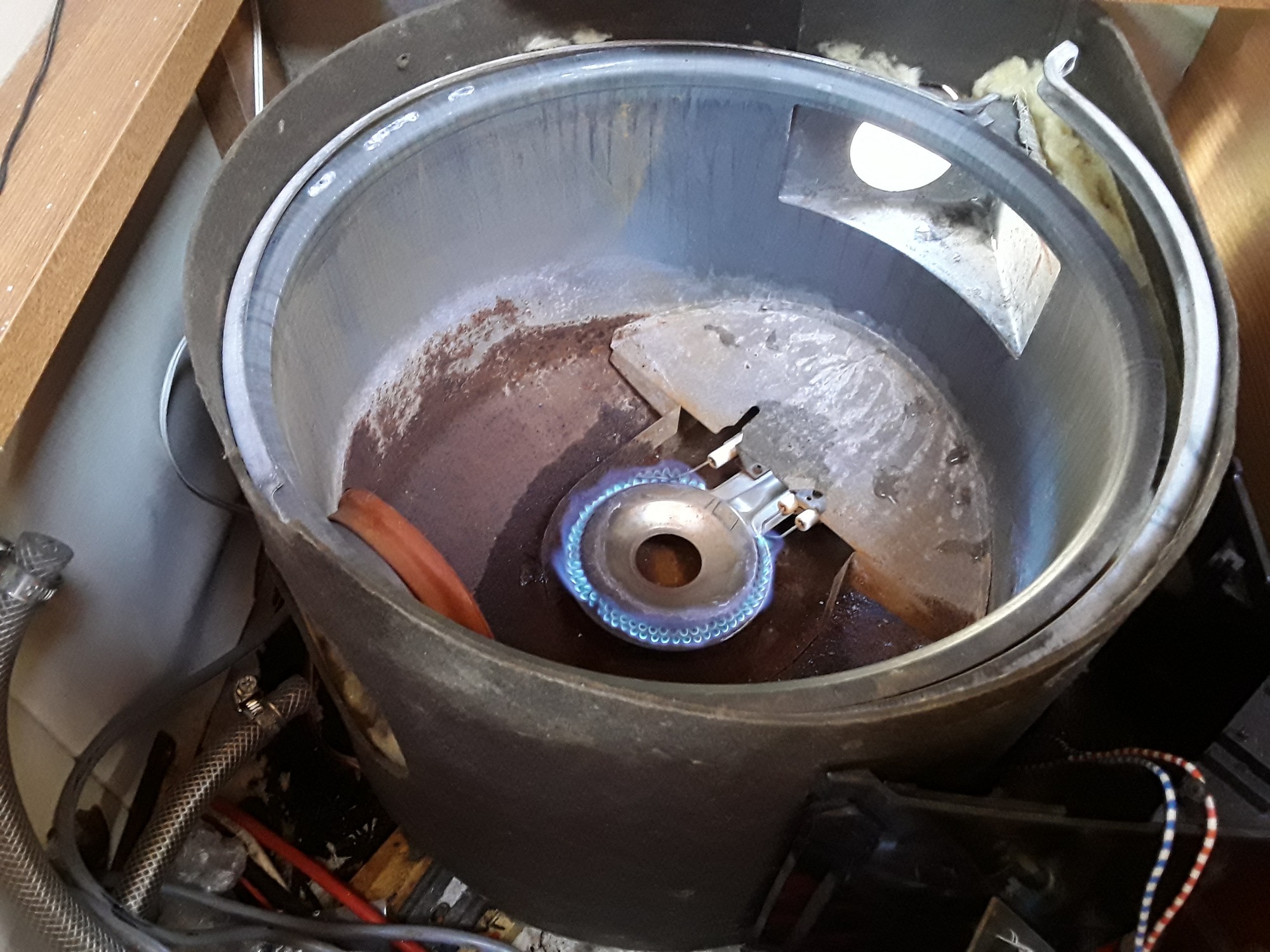

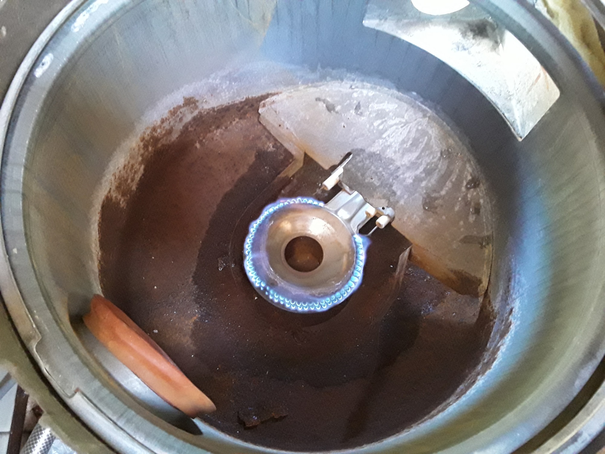

Vienu zodziu su boileriu mano isvada tokia,kad leido is jo vandeni,degiklis visas permirkes,kameros dugnas surudyjes,bet visa vandeni isvalius ir isdziovinus degikli uzsidega puikiai.Reikia suvirinti vamzdzius ir manau bus viskas tvarkoj.

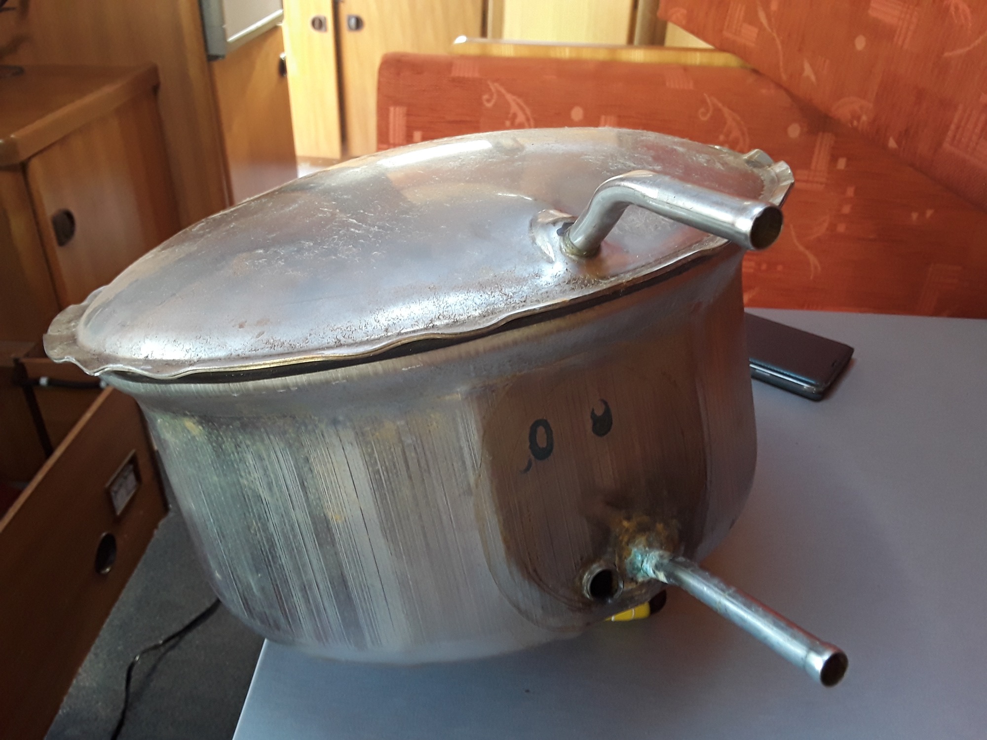

Pasirodo nuo salcio boileris issiputes,nunesiau pas suvirintoja siandien tai sako ai jau turiu toki remontui.Tipo zmogui irgi issipute nuo uzsalimo,prispaude degikli ir nebedega.Pabnasu yra tiesos.Dabar be boilerio tai uzsidega labai gerai.O kaip ta zvake dar patikrinti ar nepramusta?Skierka tai tiesiai i degikli kala.

Kibirkstis gera,tarp dvieju tu vielu.
Palauksiu dar ka svarscikas pasakys.Jei pervirins tuos vamzdelius tai bandysiu deti atgal i vieta.
O del vandens tai jis senai ispustas ir tik dabar supratau kodel virsutinis boilerio dangtis tas is plastmases visas sulauzytas.Gyveni ir mokaisi.Kai pirkdamas apziurynejau kemperi tai net neisivaizdavau kas nuo ko.
