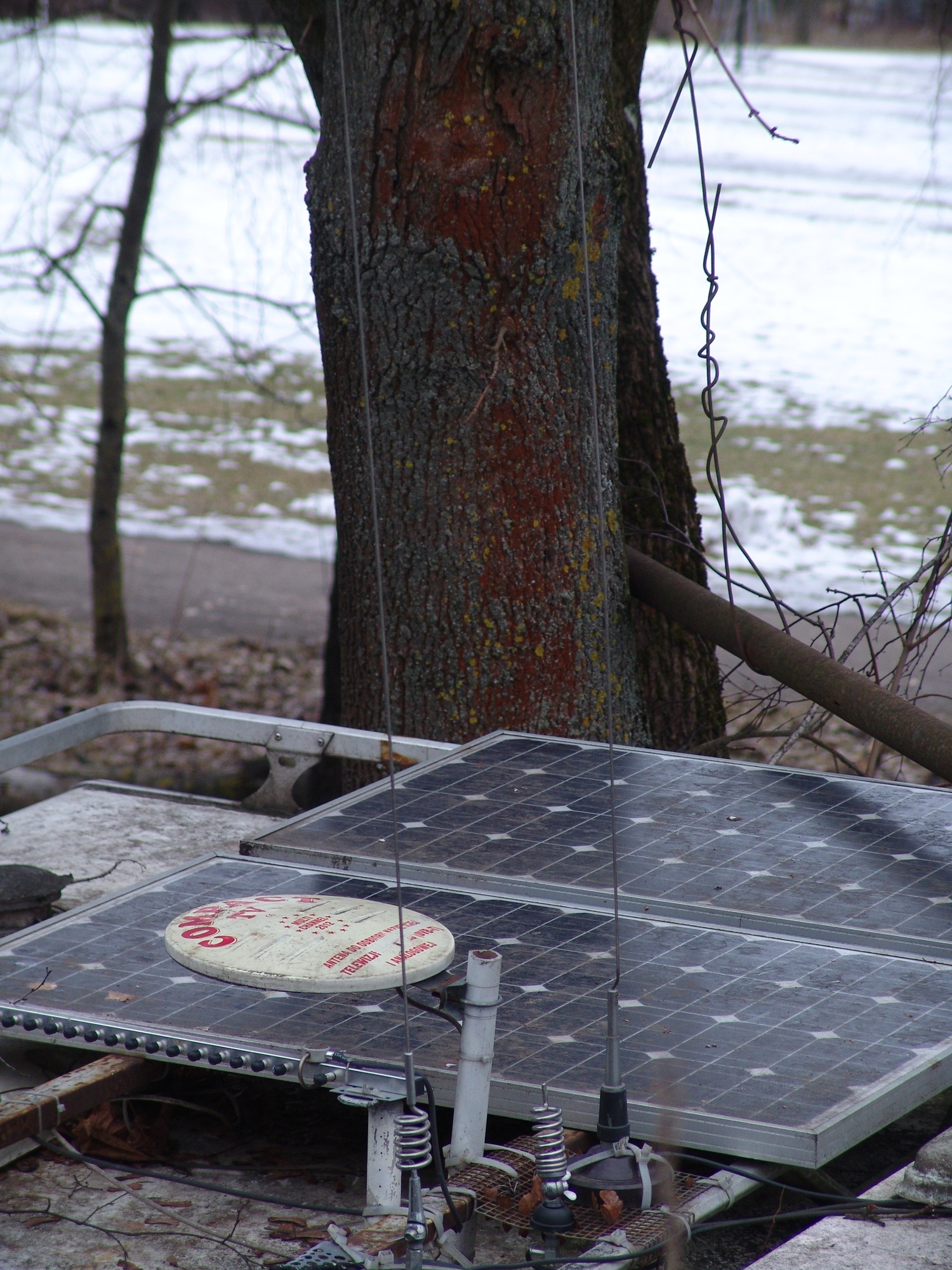

klausimas  del antenos, kaip jus ja sumontave? nebent guldyti ant stogo, o be to, nesinori grezioti stogo...kokie sprendimai siuo klausimu, kolegos? Noreciau susimontuoti.
Senam kemperyje buvo sumontuota ant sparno, kai dedam ant kito kemperio su magnetu irgi ant sparno. Tik turi buti antena su pasukamu kampu. Naujam kemperiui sumontuos ant stogo. Girdejau kad yra antenu kur isvis galima ideti i spintele ir veikia.

teko man pries kelis metus pasikankint su cb stotele del mazo atstumo, papuoliau kaune pas sena radista, jis isaiskino jog visos racijos veikia panasiai, didziaja dali atstumo sudaro antena ir teisingas pajungimas, pabandysiu nupasakot :)
pirmiausei racija tuributi pajungta tiesei nuo akumuliatoriaus be jokiu papildomu sujungimu, pati stotele turi turet korpuso izeminima i kebula ir galiausei igreziamos antenos i metalini kebula tarnauja kokybiskiau nei to pacio lygio magnetines po to jau seka antenos aukscio regulevimas, dar yra kazkokie stiprintuvai ieinancio signalo ir iseinancio tai galima girdet uz 30km paciam neteko isbandyt :( bet gal kas yra bandes ar zino kur gauti tokiu zaisliuku.
