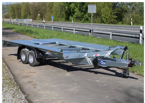

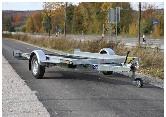

 Ziuriu kaip pavyzdy tokias priekabas:
 Vienaase, jos tech charakteristika:
 Bendra leistina masė: 1800 kg.
Maksimalus krovinio svoris: 1350 kg.Vidiniai matmenys: 362 x 182 x 11 cm.Išoriniai matmenys: 550 x 237 x 77 cm.Platformos aukštis nuo žemės: 66 cm.Elektros jungtis: 13 kontaktų, 12 voltųAšis: Torsioninė 1500 Kg. AL-KO arba KnottRatai: 185R14C M + S. Paverčiama platforma
Ir dviaseBendra leistina masė: 2500 kg.Maksimalus krovinio svoris: 1970 kg.Vidiniai matmenys: 400 x 195 x 4 cm.Išoriniai matmenys: 556 x 201 x 60 cm.Platformos aukštis nuo žemės: 56 cm.Elektros jungtis: 13 kontaktų, 12 voltųAšys:Torsioninės 2 x 1350 Kg.AL-KO arba KnottRatai: 195/55R10C M + S. Paverčiama platformaUžvažiavimo rampos: 120 cm. ilgio
Taigi , siulau atkreipti demesi i kelius dalykus: siu priekabu platformos ilgis skiriasi 38 cm, ilgesne dviase. Taciau bendras priekabos ilgis tik 6 cm ilgesne dviase. Be to dviase zemesne 11 cm, kas duoda zemesni svorio centra ir papildoma stabiluma. Toliau  plotis stipriai dviases naudai: vienase 236 berods o dviases vos virs 2 m. Ir tai yra del to kad dviase kraunasi virs ratu, vienase tarp ratu. be to krovimo svoris stipriai didesnis dviases, kas padidina priekabos universaluma, gali krauti kokia nori auto. Tuo tarpu vienaase daugiau nei Mini Cooper nepakrausi, del svorio, o dar reikia ziureti ir ploti kad tilptu tarp ratu. Del manevravimo: kiek supratau is kolegu ir pagal visa logika dviase vaziuoja stabiliau  nei vienase. Vaziuojant i priekitai pliusas. Vaziuojant atgal is savo patirties zinau, kad sunkiau besisukanti priekaba yra geriaunei maskatuojanti. Pavyzdziui rusiskas Zubrionk priekaba maskatuoja kur nori, o paimk koki Tauro priekabiuka varai be problemu. Taip dviase turi lauzimo lyginant su vienase. Taciau kas yra vaziaves su fura, turbut su manim sutiks, kad stumti su puspriekabe kuri turi tris gale ratus gerokai lengviau nei kubini vilkika su priekaba ir vairuojama asim. Taigi del sio argumento nenoriu sutikti, reikia bandyti. Juolab kad didele reiksme turi disliaus ilgis. Del stumdymo rankomis: man neaktualu, nes priekabai desiu mechanizma su distanciniu, kur deda tempiamiems nameliams. Tai issprendzia ir parkavimo problema. Auto parkuojama su priekaba tam paciam garaze. Tai lygevertis variantas A formos remui, apie kuri diskutavom. Kadangi ji ziurinejau, tai reiktu pasakyti kad reikia ivertinti jo kaina: 2500 svaru sterlingu, be stabdziu mechanizmo, be rozeciu, be darbu. Manau bet kokia priekaba nauja nupirksi. Del mokesciu: kiek zinau tik `Lenkijoje mokamoj autostradoj skaiciuoja asis. Kitur matyt neteko. Ir tai, kai issiminejau dezute uz keliu mokescius Lenkijoje, sake kad kemperiui nesvarbu ka tempi, mokestis nedideja. T.y. tempi ar netempi ka nors skiriasi tik Lenkijos autostradoje. Apie kiek mes kalbam? Papildomus 50 ar 100 zlotu? Gali vaziuti aplinkui, kartu su furom ir mketi visai nereiks.Kitu saliu nezinau kur skaiciuotu asis. Gal kas zinot? Del ka kas pagalvos: man tas pats ka apie mane galvos lietuvis. Viena vertus ar taip ar taip galvoja kad buoze su tokiu kemperiu. Kita vertus mielai issinuomociau traliuka, geros tech bukles, nes tai kaip beskaiciuosi pigiau nei pirkti. Kadangi kategorijas visas turiu, tai man ne problema kokia pirkti. Kita vertus, niekines diskusijos apie kategorijas, nes iki 750 kg nezinau ar pavyktu rasti toki derini priekaba plius auto. Dazniausiai vezti auto vistiek reikia E kategorijos. Taigi reziume: priekabos savo ismatavimais labai panasios. Universalumas dviases puseje. Gal kokiu dalyku nezinau, todel prasau patarimu, uz kuriuos esu labai dekingas. Net ir mano sis ilgas komentaras gal bus kam nors kazkada naudingas renkantis priekaba.P.S. Visi variantai su tempimu automobilio ant ratuku kelimo, negalimi Lietuvoje, arba uzdrausti kaip nesaugus. Ant ratuku priekiniai ratai pirmas posukis vaziuojant 90 ir automobilis krumuose. Todel ja ir uzdraude nes masina sokineja paskui. Apskritai man kelia daug sie metodai klausimu: Masina paskui rieda , kilometrai sukasi? Kaip su tech prieziuromis bus? pratempi penkis tukst. realiai 200 pravaziuoji? Kaip automatine deze? Su ja negalima tempti ilgiau nei 50 km neuzkurus. Ir tt Busiu dekingas uz tolesnes mintis ir argumentus.
