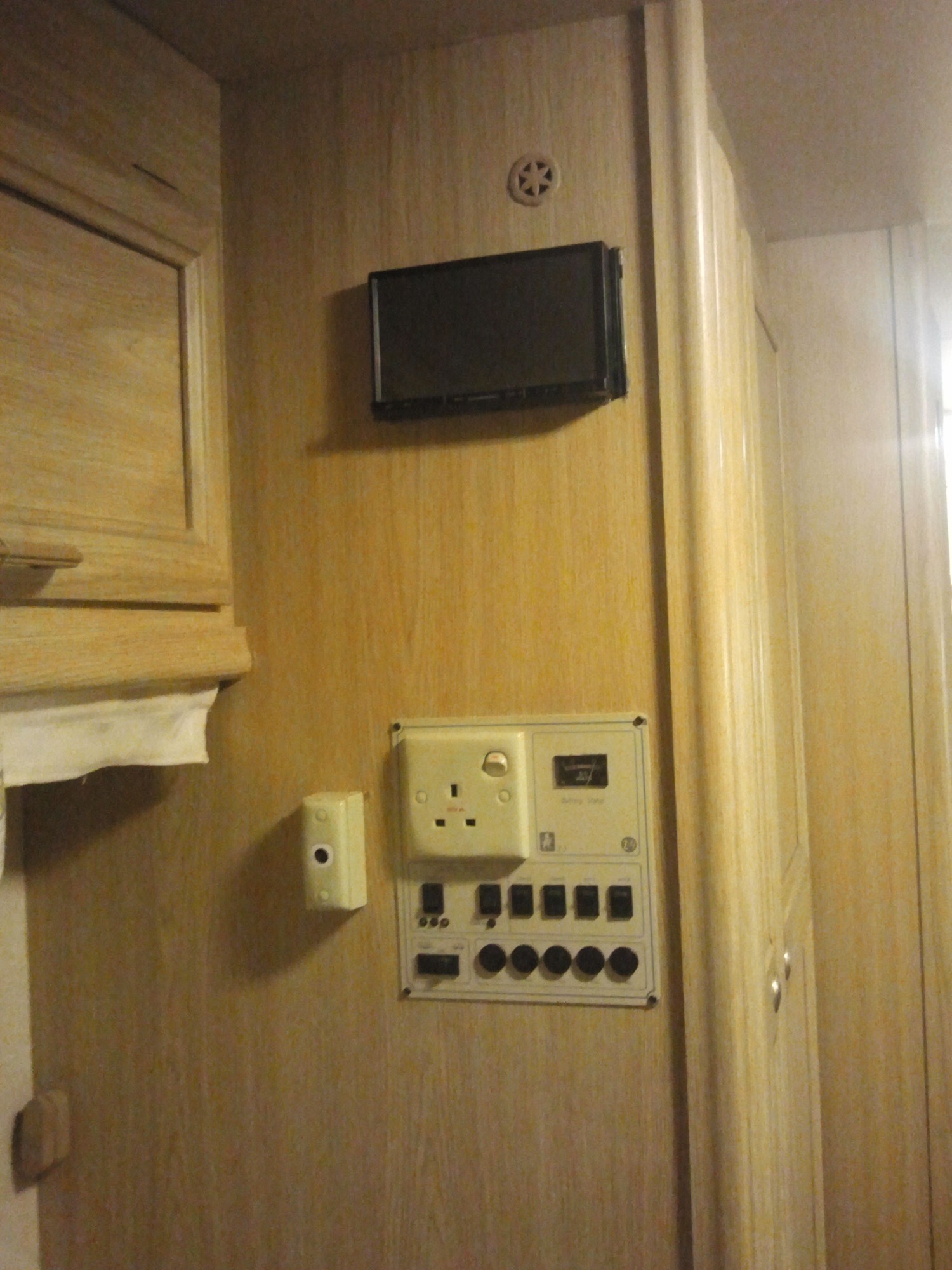

3. Medijai panaudojau seną automagnetolą
dabar galvosūkis kur gasiakalbius montuoti.
Žinutės: 215
Prisijungė: 2015-10-25
Na gal žiūrėjimui ekranas mažokas.
Žinutės: 78
Nuotraukos: 16
Prisijungė: 2015-10-06
Giedrius.V parašė:
Dar turiu ir 19" 12VDC ekraną tik nesugalvojau dar kur pakabinti. Video iėjimas ir išėjimas yra, gaila kad senas, ne visus formatus palaiko, bet keliaut ruošiuos ne TV per dienas žiurėt :priekaba:

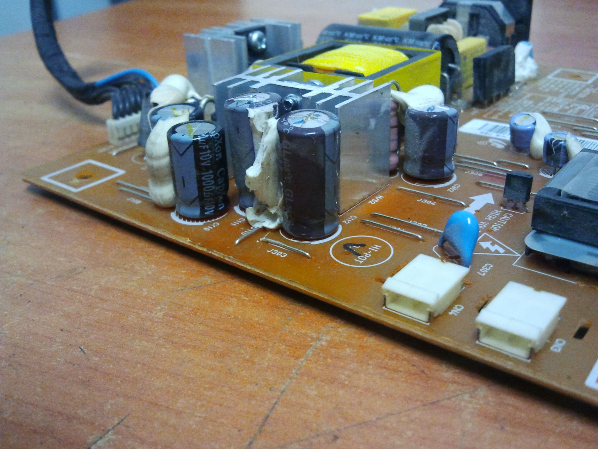

Įdomu kaip elgiasi 12V DC telikai, gavę iš saulės baterijos arba generatoriaus tarkim 14,2V? Gal kas turi praktikos?
Žinutės: 358
Prisijungė: 2015-03-22
Simas.Č parašė:
Giedrius.V parašė:
Dar turiu ir 19' 12VDC ekraną tik nesugalvojau dar kur pakabinti. Video iėjimas ir išėjimas yra, gaila kad senas, ne visus formatus palaiko, bet keliaut ruošiuos ne TV per dienas žiurėt :priekaba:
O sakykit kur jūs ekraną kabinot?
Tai, kad masinos prikurke irgi duoda virs 14V. O jie jug paskaiciuoti masinoms. Ar kazka maisau?
Žinutės: 170
Prisijungė: 2015-03-30
Simas.Č parašė:
Giedrius.V parašė:
Tomai, TV rodo gerai ir su silpnu, ir su kraunamu akumuliatoriumi (11-14,5 V). Manasis buvo su laidu į "prikurkę".
Žinutės: 78
Nuotraukos: 16
Sveiki, dažniausiai TV veikiantys nuo 12VDC turi įtampos reguliatorių panašų į LM7512CV ar kokį kitokį, šis reguliatorius krauna kondensatorių bloką kurių išmetimo įtampa 12V, tokių būdu televizorius gaudamas iki 15-16V viduje maitinamas tik 12VDC, tačiau viršijus reguliatoriaus piko įtampą arba naudojant ilgai su žymiai didesne įtampą jis iškepa. tada darbo turim tokie kaip aš :D
