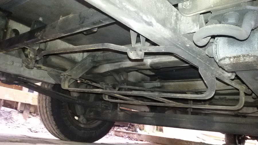

Atsarginis ratas tvirtinamas už galinio tilto apačioje. Norint pakeisti reikia lysti po apačia. Kiek turėjau Fiat tai žiema temperatūra nepakyla aukščiau
Luktelek tuoj ikelsiu foto ar toje vietoje kur as galvoju.
Ar cia ?
Žinutės: 69
Prisijungė: 2014-08-05
Jani ,taip ten kur matosi nuotraukoje rėmas -jis būtent atsarginiui ratui :)  Nusilenkia ,įsideda ratas ir vėl užsifiksuoja .
