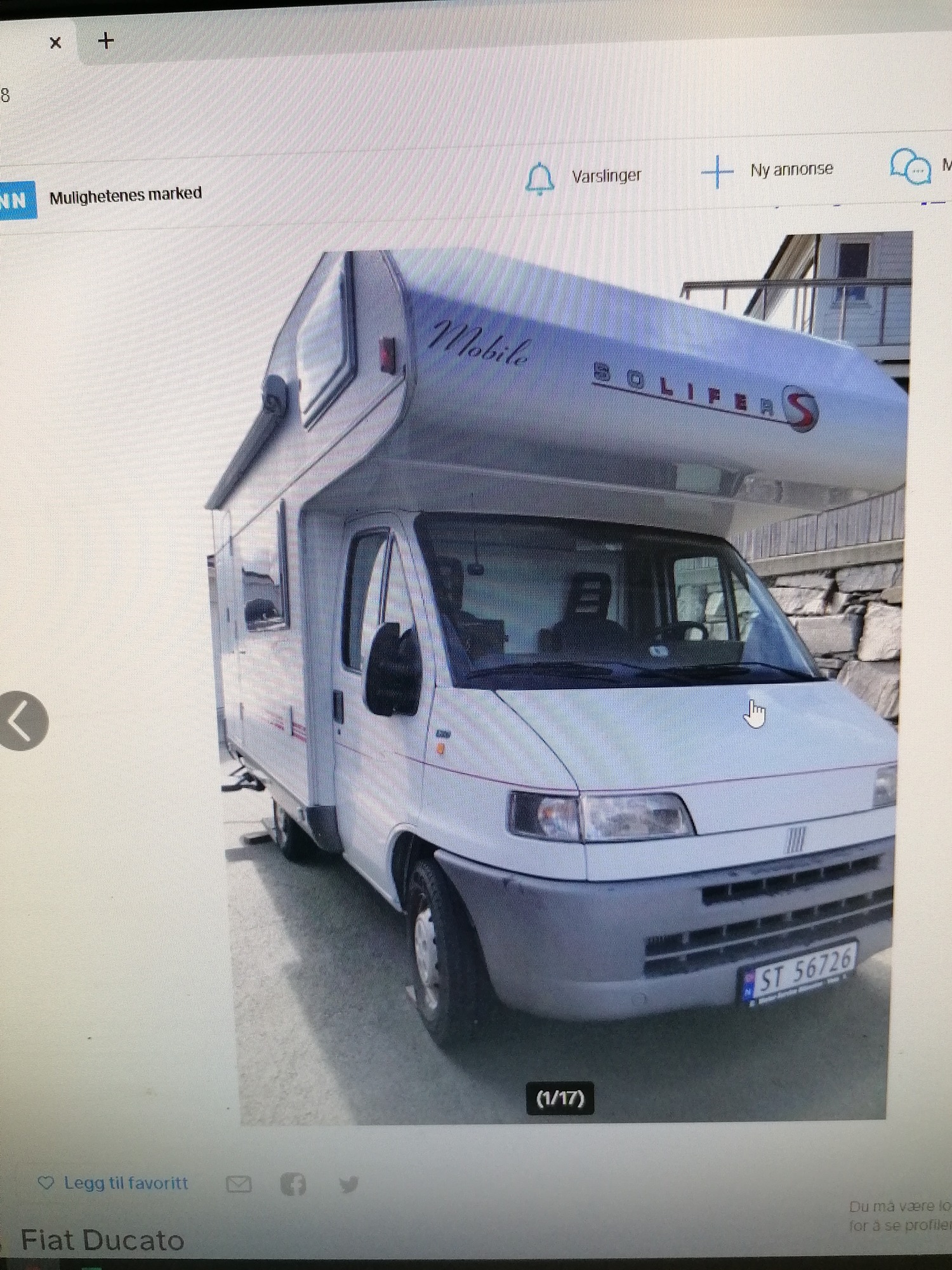

Sveiki. Ar patikimi 1.9d varikliai ir ju greiciu dezes? Fiat ducato 2001m.
Žinutės: 3
Prisijungė: 2021-04-20
As kalbu apie toki.
Evaldas.B parašė:
Turėjau 1996 metų 1,9 TD. Važiavo labai blogai. Nervai neišlaikė, nusipirkau 2,8 TDI. Pradėjo važiuoti normaliai ir net kuro degino maždaug 1 litru mažiau.
Žodžiu mano liūdna patirtis sako, kad jei tai tas pats variklis - geriau vengti arba iš karto ieškoti kaip jį pasikeisti į  to laikotarpio 2,5 arba 2,8.
Keisti teks kartu su dėže. Jos silpna vieta - penkta pavara.
