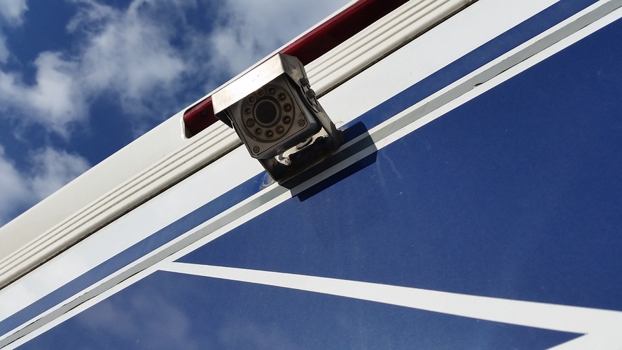

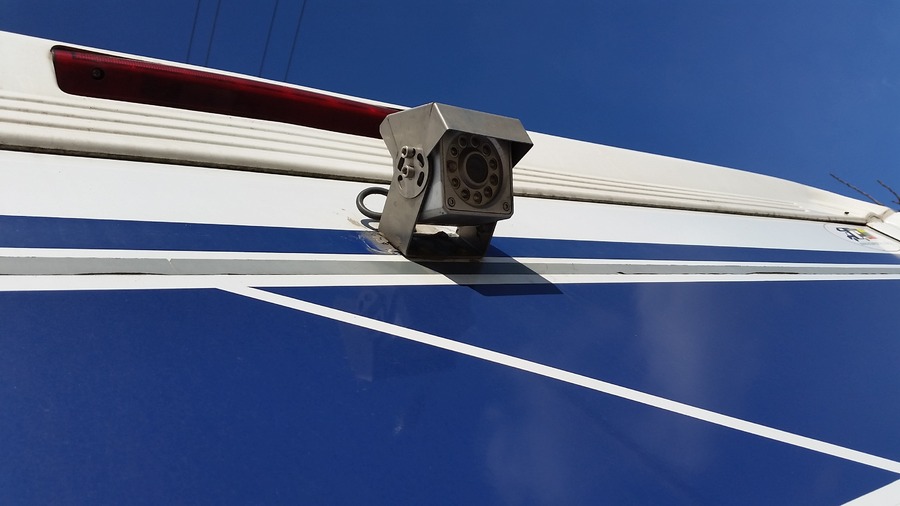

Naudoju dvi kameras. Viena aukštai, kemperio viršuje. Kita prie numerio. Kol kas buvo pritvirtinta ant dviračių laikiklio prie numerio, kuris tvirtinamas ant forkopo. planuoju (jau esu viską susipirkęs) montuoti kamerą ir prie kemperio numerio - parkavimuisi, kai važinėju be dviračių.
Tiek viena, tiek kita kamera jungiasi automatiškai įjungus atbulinę pavarą arba jungikliu. Belieka monitoriuje pasirinkti pageidaujamą vienos ar kitos kameros vaizdą.
Monitorių naudoju 7" colių uždėtą ant veidrodėlio (per veidrodėlį vistiek, apart kemperio vidaus, nieko nesimato:juokas:). Manau, racionaliausias variantas, nereikia montuoti monitoriaus ant priekinės kemperio panelės ir, vairuojantiems seniai, važiuojant atgaline eiga, žvilgsnis net nesąmoningai krypsta į veidrodėlį:)

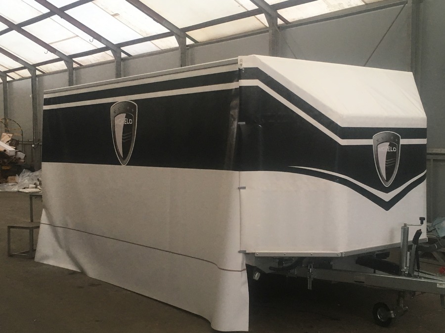

Na Arvydai pas mane priekyje iki stiklo vietos i vaias, tai ne beda. Beto net veidrodelio nera. Del raiskos nebuciau tikras, nes kuo ryskiau tuo akiai maloniau. Aisku apsinesa tos kameros ir raiska jau nesvarbu :). Ta kamera kur Dainius nusipirko - super. Gera ir monitoriaus raiska ir kamera gera. Na dizainas gal toks senamadiskesnis. Bet to modelio kad pasijungtu 4 kameros neradau. Tik 2 daugiausia. Visa diena prasidaviau su tom kamerom, geriau nei Dainiaus parametru neradau. Nebent deti tas kur lauke ant namo deda. Tu yra. Taigi ko gero busiu dejas " promacha" paemiau tas kur rasiau. Uzmontuosim ir ziuresim. Moveriai jau stovi, dar reikia saules baterijos akumui ir leksim. Mano objektas:

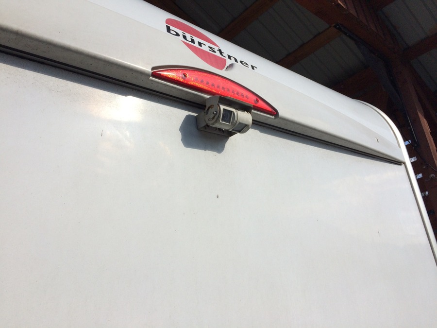

Naudoju dvigubą kamera. Kai važiuoju pirmyn viena kamera atstoja užpakalinio vaizdo veidrodėlį. Įjungus užpakalinę pavarą persijungia kamera ir rodo iš viršaus užpakalinę kemperio dalį, kad matyčiau abu kampus.
Naudoju trečius metus ir neturiu priekaištų tokiai konfigūracijai.
Jei dabar iš naujo rinkčiausi viską daryčiau taip pat, tačiau kameras rinkčiausi HD.
Senasis analoginės TV standartas, kur naudojamas beveik visose kamerose jau atgyvenęs, o vaizdo HD raiška duoda ir papildomo saugumo.
Kol šias kameras pasistačiau, pakeičiau kokias 5.
Nepykit kolegos, bet SONY, SHARP ar bet koks kitas sensorius yra tik akims dumti :))))
Išmėginau visus – jie absoliučiai niekuo nesiskiria, išskyrus kažkurį vieną, kuris nerodo žalios spalvos.
Senosios analoginės TV kokybė – pasako viską.
Marijau, turi gerą kemperį, tikrai nesišiukšlink su senoviškomis numirštančiomis kameromis.
Kad neapsigautumėt, kas ieškosite HD kameros - turėkit galvoje, kad tokia raiška perduodama tik skaitmeniniu būdu, todėl jei HD kamera turės "tulpės" jungtį ir jums sakys, kad ją galima prijungti prie bet kokio monitoriaus - jums meluoja. Tulpės jungtis jungiasi tik prie senoviškos analoginės TV monitoriaus.

Pasižiūrėjus į nuotrauką, ką tampysi paskui save į keliones, nuo komentarų geriau susilaikysiu, nes, bijau, kad būčiau nesuprastas:veliava:

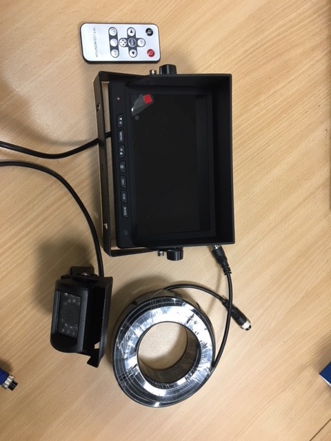

Prieš porą dienų parsisiunčiau monitorių, kamerą ir 15m laidą. Pabandžiau. Kokybė puiki.

Pirkau čia
Giedrius patarė ieškoti Sharp arba Sony kameros. Taip ir padariau.
Šiame kmpl Sony kameros 'viduriai'.
Dar privalumas, kad kamera 'užmaitinama' per tą pačią jungti, kuri ateina nuo monitoriaus. Užtenka maitinimą pajungti tik monitoriui.
Prie sistemos galima pajungti papildomą kamerą.
Dainiau, pažiūrėjau ką pirkai ir manau, kad pas tave ne HD kamera ir tikrai ne HD monitorius.
1080P - HD parametras, sakantis, kad vaizdas sudarytas iš 1080 eilučių
Monitoriaus parametrai iš nuorodos:
-Разрешение: 1024 х 600 -4-БулавкиРазъем аудио/видео вход jacks -Система: PAL/NTSC Автоматическая коммутация
- Geriausiu atveju monitorius rodys 600 eilučių.
- аудио/видео (kitaip AV) jungtis irgi rodo senovinę analoginės TV standartą
- PAL/NTSC spalvinė sistema irgi  yra ANALOGINĖS TV parametras.
Pas tave gal ir geros kokybės, tačiau žemos raiškos sistema.
Atsiprašau, jei sugadinau nuotaiką :(
