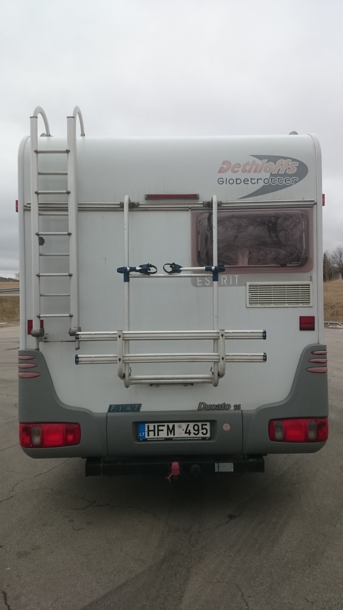

Man buvo įdėta numerio rėmelyje. Matosi gerai. Kamera rodo linijas, tai parkuojantis gali orientuotis atstume. Čia pigesnis variantas instaliavimui. Pro kemperio apačią pravedi laidus į priekį ir viskas. Bet dabar dėsiu antrą viršuje, nes ant kablio dėsiu dviračių laikiklį su dviračiais, tai dviračiai trukdys kamerai.

O pas mane kamera kemperio viršuje ir kai dviračiai ant laikiklio uždėti, tai vaizdą užstoja, nes jie pas mane pakankamai aukštai. Montuosiu papildomą kamerikę numerio rėmelyje, dabar tokią turiu ant lengvojo automobilio, tai tik vienas trūkumas, kad drėgnu ir purvinu oru ji apsineša purvais ir karts nuo karto reikia nuvalyti.

Sukčiau prie moldingo, po papildomu stop žibintu. Laidą vesčiau pro stop žibintą.
Žinutės: 2198
Kamerą reikėtų tvirtinti kuo aukščiau (parkuojantis turėtų matytis medžių šakos ir kiti aukštai įšsikišę objektai). Pasirinkti tokią, kurios pasukimo kampas nepaliktų "aklų zonų".
Aš susidūriau su tokia problema, kad per trumpas kameros tvirtinimo korpusas (per trumpas) neleidžia ją nukreipti (kiek norėtųsi) į apačią. Lieka apie 1,5 m "akla zona". Net galvoju statyti antrą žemai, tik žemai esančios kameros labai greitai užsitaško purvu.
