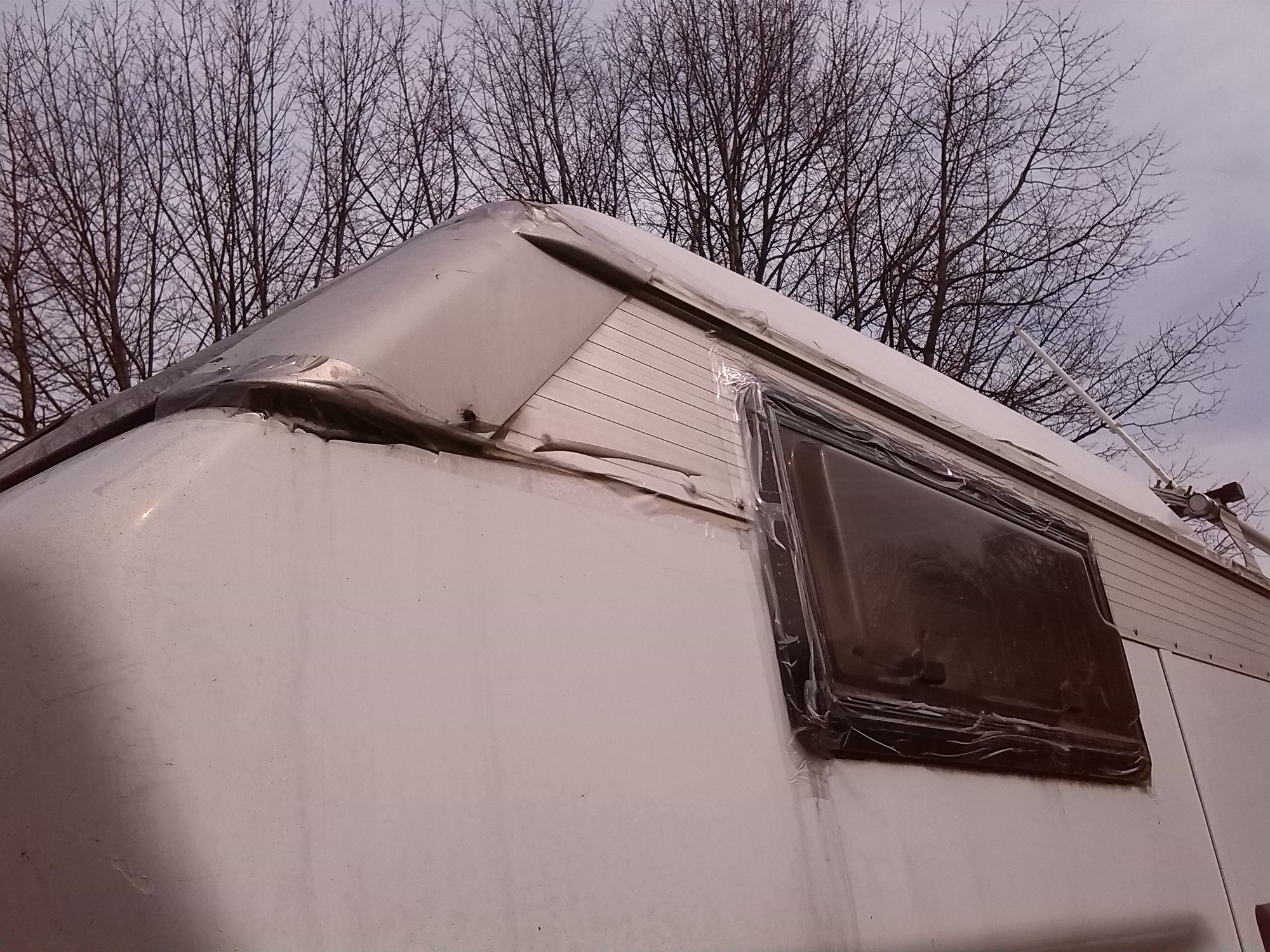

Reikai patarimo..... Pro du kemperio šonininį ir galinį langą pradėjo bėgti vanduo. Gal turite patirties, kokį geriau būtų hermetiką ar klijus naudoti. Vietos nustatytos, nes per žiemą prastovėjo lipnia juosta užklijuotas. Vanduo daugiau nepateko
ir man sitas aktualu tos pacios problemos.
Parašyta: 2014-05-28 16:46:19
Kažkur rašiau. Tokiais atvejais naudoju WURTH hermetiką. Kol kas nepavedė. Tik pradedu abejot ar tai pats geriausias sprendimas. Klijuojančios savybės, sukibimas jo labai geras, bet šis hermetikas nepasilieka minkštas. Manau, kad tai trūkumas. Teiravausi WURTH ir BERNER tiekėjų nekietėjančio hermetiko. Nežino tokio.
Parašyta: 2014-05-28 16:53:31
Žinutės: 308
Prisijungė: 2013-06-30
Keista, kaip tik prieš porą savaičių buvau Wurth parduotuvėje, kalbėjau su pardavėju, rodė hermetiką, net davė pačiupinėti pavyzduką tokį, išdžiuvęs kaip guma. Laaabai elastingas. Yra juodos ir baltos spalvos.
Parašyta: 2014-05-28 16:55:26
Žinutės: 306
Aciu Dainiau pabandysiu WURTH hermetiką turetu buti ok.
Parašyta: 2014-05-28 16:57:03
Tikrai taip, kaip guma. Tik pradedu galvot ar negeriau būtų toks, kap "tarybiniais" laikais "pilka dešra". Kažkur statybose naudojamas buvo. Visada iišlieka minkomas ir lipnus. Toks aptinkamas ardant senesnius automobilius.
Paskutinis pakeitimas: 2014-05-28 17:01:25
Rimai, WURTH brangokokas. Neblogesnį produktą gamina ir BERNER tik parduoda gerokai pigiau. Galiu dar ir gerą nuolaidą suveikt
Parašyk į asmeninius susirašynėjimus tel. nr. pasakysiu su kuom Kaune bendraut.
