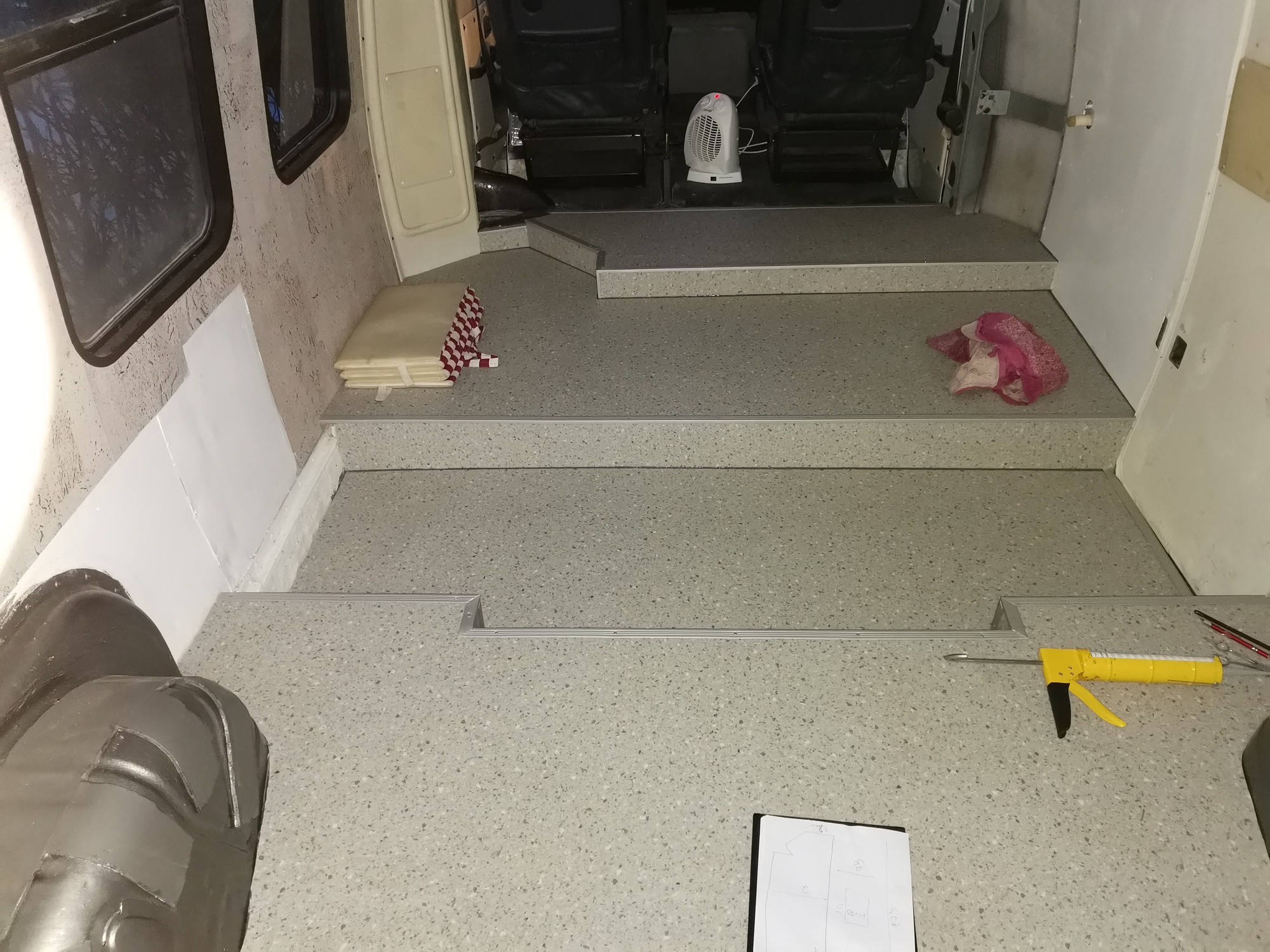

Kolegos, tema ne visai apie apie darbo gerinimą, bet su šaldytuvais susijusi. Žodžiu, turiu šaldytuvą, perku groteles, pjausiu sienoj skylę ir kazkaip statysim šaldytuvą. Klausimas, kaip užsandarinti nugarą šaldytuvo+siena? Ten lieka keli cm, nes siena kiek lenkta, be to šaldytuvas kelis cm del kažkokio bortelio atsitraukia.
Jis statysis kairej, kur matosi baltas lopas nuotraukoje. Gal as praziurejau kokia tema apie salfytuvo montavima nuo nulio? Ar seip gal kas esat ka gero uzmate youtube ar pan? Bandau ir pati ieskoti, bet taip noris pasitart su kazkuo "gyvu" :)
Ant saldytuvo mausis spintele, virsuj bus virykle su plautuve, bet suprantu, kad ta nugara kazkaip uzsandarinti reikia ir nuo ismetamuju duju ir nuo karscio.

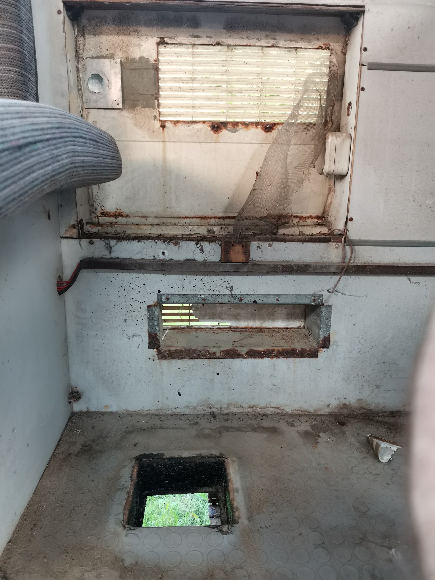

Tomai, o kurias? As pasimeciau, kiek man tu skyliu reikia. Paziurrjau i donora, is kurio isimtas saldytuvas, tai ten skyles 5!
1. Ismetamuju duju
2. Salia, gal silumos vedinimui?
3. Apacioj, tai galvociau gal oro padavimui? Bet sita uzklijuota buvo ir ji taip gan aukstai su degimo tasku lyginant
4. Dugne, didele, tai gal sita vistik oro padavimui?
5. Maza, apvali, desiniau, gal kokiam kondensatui?
Ziurejom su vyru visa vakara youtube, ans sako, kad gal as jau nenoriu to saldytuvo :D nu bet kur desies...
Skylių turėtu užtekti dvieju, kartais trijų. Kaminas ir oro padavimas/ištraukimas. Nu dar durelės, per kurias alų sudėti reikia. Tos apatinės šaldytuvui neteko matyti, bet gal buvo kokie nors tokie kuriems reikėjo. Paguosk vyrą, nieko gudraus juose nėra. Dėžė, kurios nugaroje kelį vamzdeliai su radiatoriais. Viena vamzdelį kaitini trims budais pasirinktinai, o per radiatorius ir tas vent skylias aušini. Viskas. Tada tik galvoti kaip tai efektyviau daryti.
Skylės būna tokios- šalto oro padavimui ir dujų nubėgimui (atsiradus nesandarumui) grindyse arba sienos apačioj. Karšto oro ištraukimui- sienos viršuje arba stoge. Kartais dar kaminui būna (mažuose šaldytuvuose), dideliuose kaminas po ištraukimo grotomis. Mano grotos tokios:

Taip mes vakar youtubėj prasėdėjom ir aiškinomės, kaip tie šaldytuvai veikia :) pasirodo turim langelį, per kurį iš vidaus liepsną turim matyt :D  nu smagūs reikalai :D nu aš visai žalia šituose reikaluose :D
dabar jau galvoju apie skylę dugne ir dvi viršuje - mažutė išmetamajam vamzdžiui ir greta vėdinimui.
Pamėginsiu nuimti groteles nuo donoro, jeigu jos nusiplaus, ir nesutrupės - panaudosiu anas, o jei ne, Tomai - kokių matmenų Tavosios?
