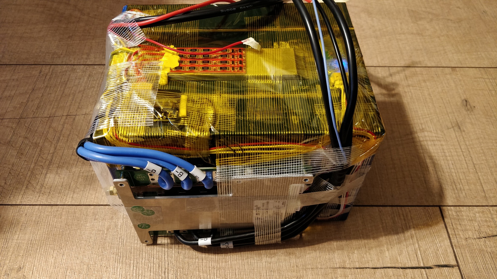

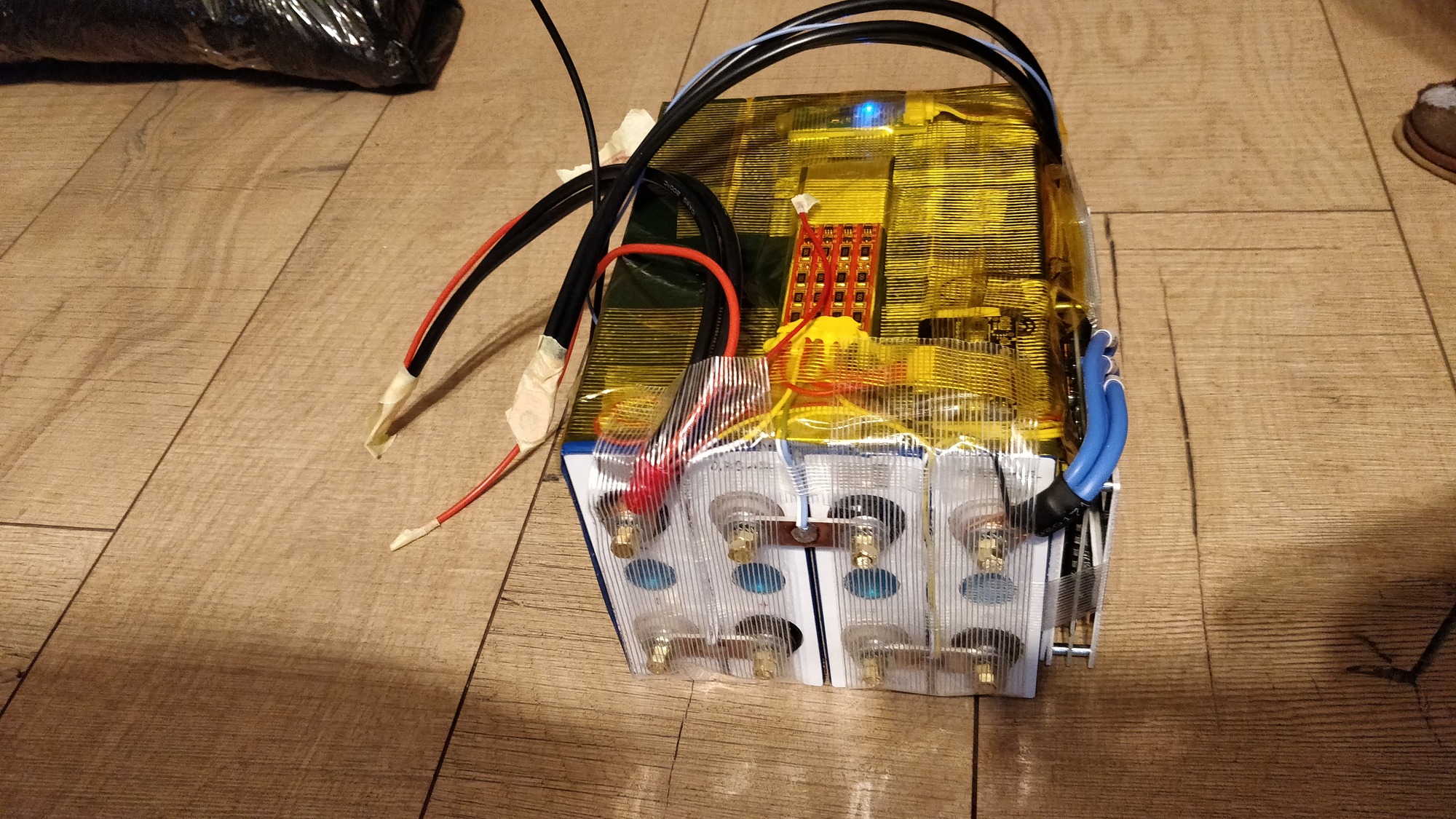

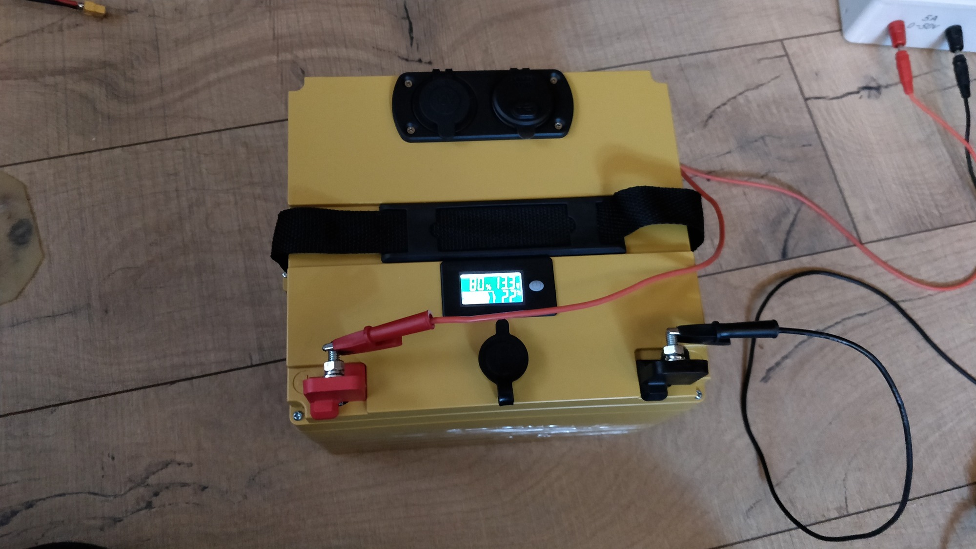

Telšiuose surinko 100Ah 120A (130A peak) smart BMS su bluetooth ir APP. Dar nebandžiau jungti 1500W per inverterį.
