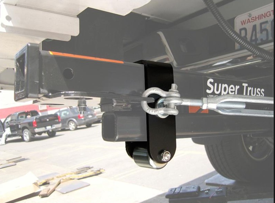

Tikrai yra Panevezy agrotiekime. Tuoj imesiu kokia foto. Skirta kai vaziuoji kokia nelygia vieta, ar i kelta pavyzdziui, kad nenuplestum kemperio uodegos. Tvirtinasi prie sasi remo, ne prie dugno. Matuojant nuo galinio rato prie zemes dedant liniuote iki buferio ratukas turi buti islindes zemiau. Beje tik Concorde tvirtina taip paciam gale. Gerai apskaiciavus jie gali buti ir toliau. Tada ne taip matosi is galo vaziuojant ir nedarko kemperio vaizdo.

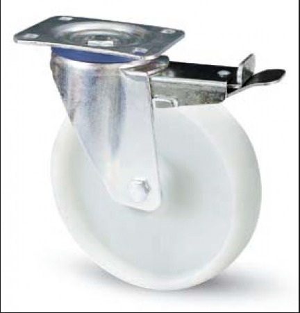

Ratukai gali buti tokie tik be stabdziu ir nesisukantys apie asi:

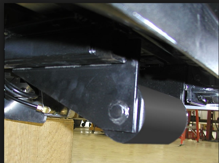

as kazka tokio isivaizduoju, tvirciau gal butu
