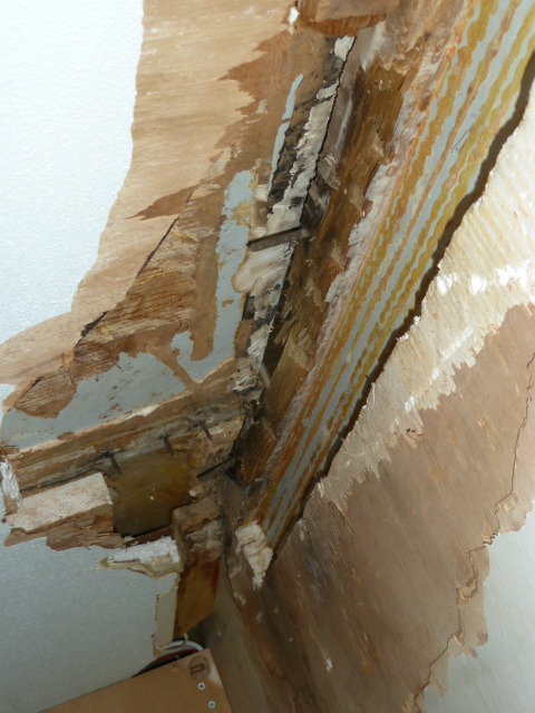

Prieš gal 5 metus taip pat buvau uždengęs. Tai kaip ir kažkada rašiau visi kampai liko be dažų, visus langus pavasarį gal 2 dienas poliravau. Dabar galvoju, kad dengimas ko gero neturi prasmės, nes jei leidžia per kažkokį sujungimą, tai po stogu pastačius kemperį viduriai pradžiūsta tik per pusmetį ir tai tik vasaros metu. Gaunasi, kad savaitgalį išvažiavus ir gavus lietaus, vėl džiovinti po stogu pusmetį reikės.
Kas liečia Rimanto T. atvejį dėl pakelto apkantavimo , tai mano galva kaltas buvęs nesandarumas- į jį prilindo drėgmės ir šaldamas vanduo iškėlė kampuotį.
Jei leidžia vanduo per kokį nors sujungimą stoge, būdas priežasčiai pašalinti - skaidrus, karsčiui atsparus silikonas PENOSIL. Išbandžiau pavasarį ir iki šiol puikiai laiko ir po vasarinių kelionių (apie 6500 km). Net jei tiksliai nežinote kurioje vietoje leidžia, reikia per visą sujungimo ilgį ištepti silikonu. Kai išdžiūsta, jis praktiškai nepastebimas.
Nežinau kiek metų laikis, bet po kelių metų, jei vėl atsirastų pratekėjimai, tiesiog reikėtų pakartoti procedūrą. Pigu ir greita - nereikalauja jokių imlių ardymo darbų

Ačiū p.Tomui ir Arvydui aš prieš 2 metus taip ir padariau kaip sau( o sau bet kaip gerai ,juokauju) ,tačiau kai mašina stovi horizontaliai ,toj žemiausioj vietoj per lietų prisikaupia vandens ir matosi kai per šoninį langą iš vidaus nuvarva ant spintelės, todėl visada mašina turi būti su nuolydžiu, kad vanduo nutekėtu per galą. Žinoma čia ne išeitis, bet kol kas taip. Aš dar įtariu ,gal per kondensionieriaus tarpinę, tačiau kol kas nesiryžtu nuimti jį. Tiesa, hermetiką aš naudojau "Wurth" gamybos.
Dėl hermetikų, svarbu nenaudoti rūgštinių. Kažkur forume mačiau foto, kad rūgštinis hermetikas per laiką sugriaužia :baisu: aliuminį. Pasidaro korėtas.
Naudojamas produktas turi būti atsparus UV ir vandeniui.
Būtent tam naudojamas hermetikas-klijai polimeras Teroson 9120SF:
