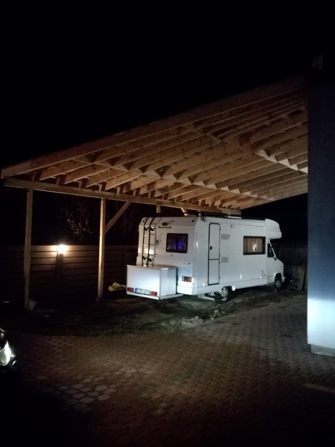

Vytautai, su visa pagarba, be jokios pasaipos. Algis is Kelioniu vyno irgi norejo statyt, buvo uzsideges, dabar Tu. Kazkaip as pasistaciau pavesine. Tokia baisia, su stogu, be sienu. Nesulaukiu nei tech pagalbos, nei kur laikyti. Laikau toj pastogej, isnesu ciuzinius i pirti, kilimus. Pastatau dregmes sugereja. Nepraveriu langu net mikroventiliacijai. Viskas uzdara. Bet burna, o tinginiams arba rukoriams rekomenduoju ant ciaupu uzmauti pripusta baliona, ispuciu visus kranus nuo toliausio iki arciausio tam kad jie nesusprogtu nuo salcio. Tai tiesiog viskas ka as galiu padaryt paprastas keliautojas savo draugui kuris veza. Ir zinok negaliu atsikratyti naujo kemperio kvapo, nes niekas ten nepelyja. Tai reziumuojant, vaikinai, rasykit realius projektus, kurie jau vyksta, o ne tai apie ka svajoju grazu penktadienio vakara, su savo mylima zmona zvakiu sviesoje. Nes tai tiesiog kartais apsika kolegu planus, kurie laukia tu Jusu projektu, o Jus vis dar svajojat. As labai noreciau kada nors, priduoti savo kemperi ziemai , kad viska jam sutvarkytu, paruostu sezonui, o as tik keliauju ir kelaiuju....
mano projektas yra toks,tik dabar jau nudazyta.Foto daryta ziema.

Bet Giedriau cia dar ir mano tilptu. Ir su visa priekaba ko gero.

Man, žiūrint į kolonų konstrukciją, norėtųsi daugiau kolonų ryšių. Matosi tik du įstriži. Tokia konstrukcija, susidėjus dviems nepalankiausioms apkrovoms (sniego ir smarkaus vėjo) vienu metu, gali prarasti stabilumą... ir "atsigulti". Nesakau, kad tai būtinai įvyks (gal viską skaičiavote, tada viskas ok), bet, iš pažiūros tokia tikimybė yra.
