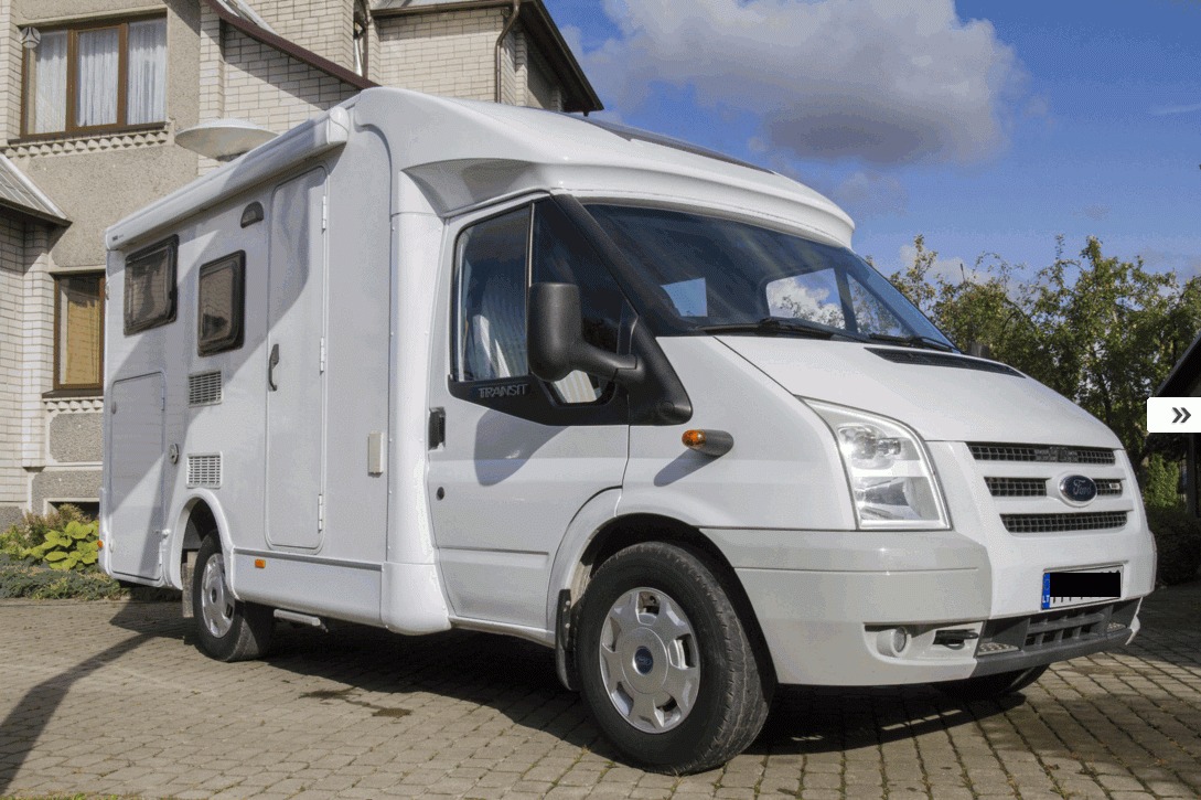

Arvydai, sveikinu su pirkiniu..Labai jau mielas komplektukas ir artimas mano svajonių kemperio filosofijai.Turėtų su šiuo varikliu būti miklus ir patogus

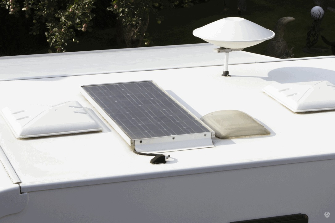

Kiek as esu susidures: pas mane is gamyklos ties abiem antenos sumontuotos ant stogo metalines plokstes koki 20 ant 20. Ir racijai ir radijui. maciau kemperistai ant stogo kopeciu montuoja, sake puikiai veikia. Tik reikia graziai pasidaryti. Kitas zmogus sake kad yra dabar antenos, kuriom nereikia metalinio pagrindo. Pirko Alte, sake veikia puikiai. Dabar tas kemperi turi siaulietis Darius motokrosininkas. Modelis Buerstner dviasis ilgas . Pavasari tureciau ji sutikti, galiu del smulkesnes info paimti telefono numeri.
Būtų įdomu susipažinti su tokios antenos charakteristikomis, nes man taip pat galvosukis kur susimontuoti CB antena, kai kemperio stogas va toks:
o metalo tik truputis priekinėje dalyje

Ačiū, man irgi patiko, kai tik pamačiau skelbimą
Būtų įdomu susipažinti su tokios antenos charakteristikomis, nes man taip pat galvosukis kur susimontuoti CB antena, kai kemperio stogas va toks:o metalo tik truputis priekinėje dalyje
Tai kiek suprantu, Tau is manes reiktu tu kontaktu, kad galetum susisiekti? Nors siaip as zinau kad jis piko Alte, berods Siauliuose. Pabandyk pasiklausti. Pasak jo tai antenai nereikia metalo. Pas ji buvo sumontuota viduje , spinteleje.

Kaip norim taip, bet kas jau apie radio bangas , tai antenas montuoti spintelėje ir dar kemperio viduje visai netikslinga, kas abejoja tai su kambarine tv antena namuose galite pasižaisti, gal ten koks atvejis kai labai gaila kemperi gręžioti, kokiu stiprintuvų primontavus ką nors ir turėsi, bet fizika reikalas konkretus , stebuklų nebūna.
Parašyta: 2017-02-19 13:18:53
Sakau, ta ka sake man tas zmogus. Nes as buvau susidures su ta problema, jis dziaugesi rades sprendima. Kaip veikia negaliu pasakyti. Pas mane padaryta kaip rasiau anksciau. O ir ant stogo priklijuoti sandariai metaline plokstele ir prie jos pritvirtinti antenas, nematau dideles problemos.
