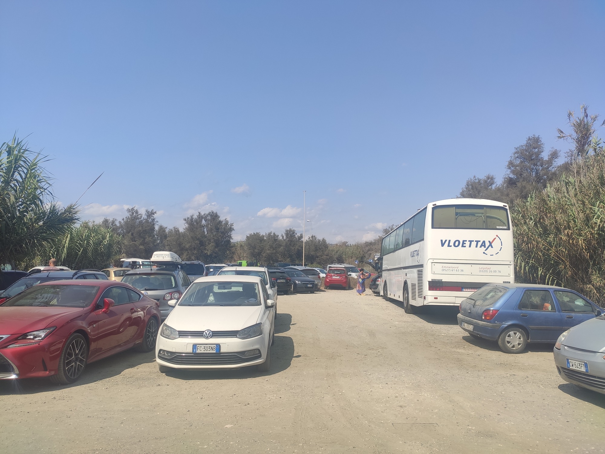

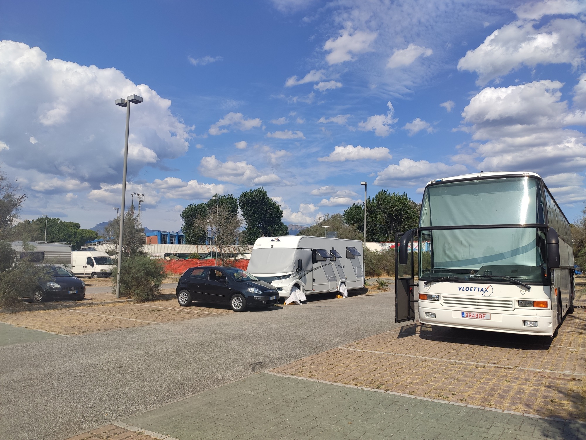

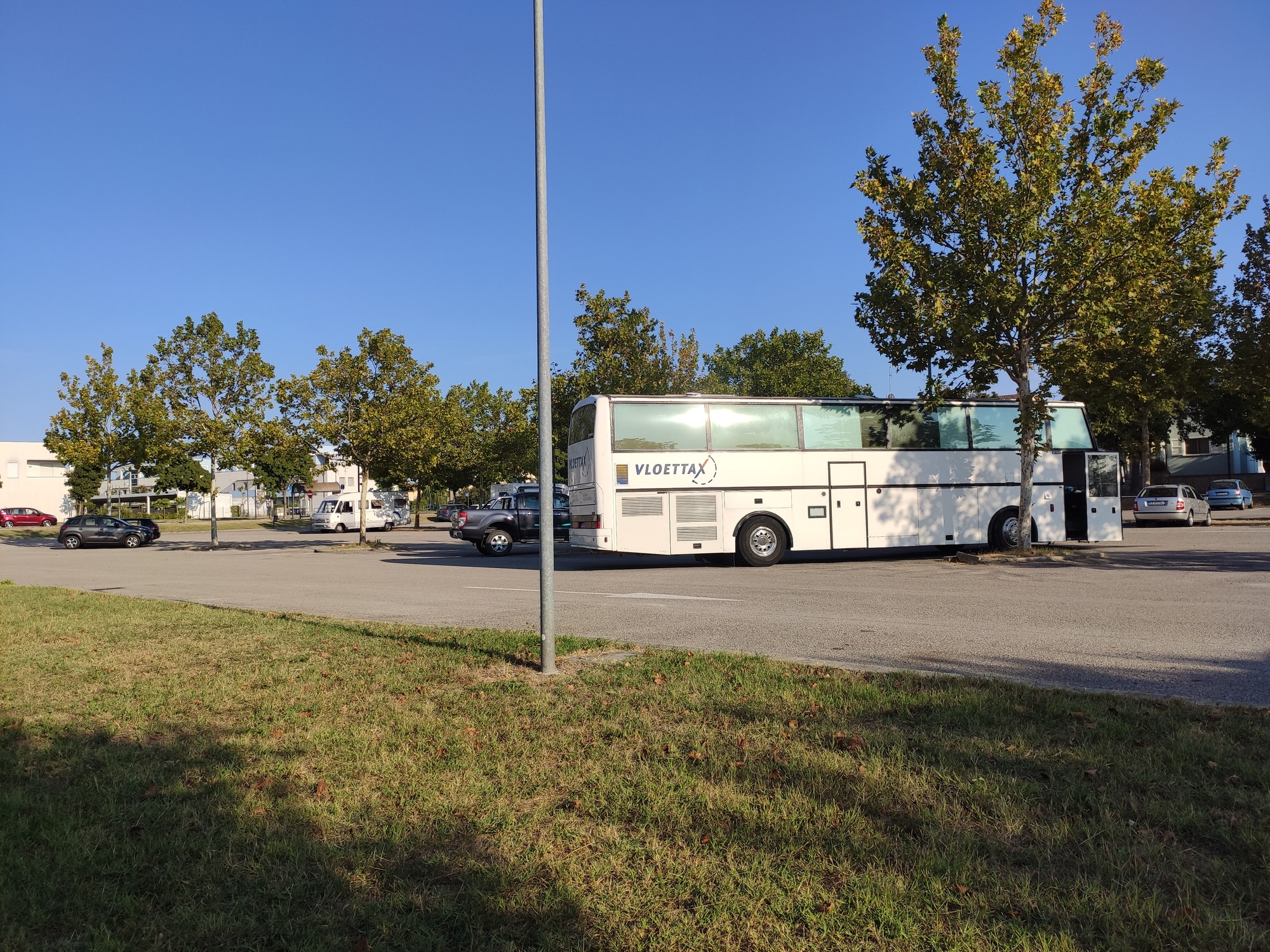

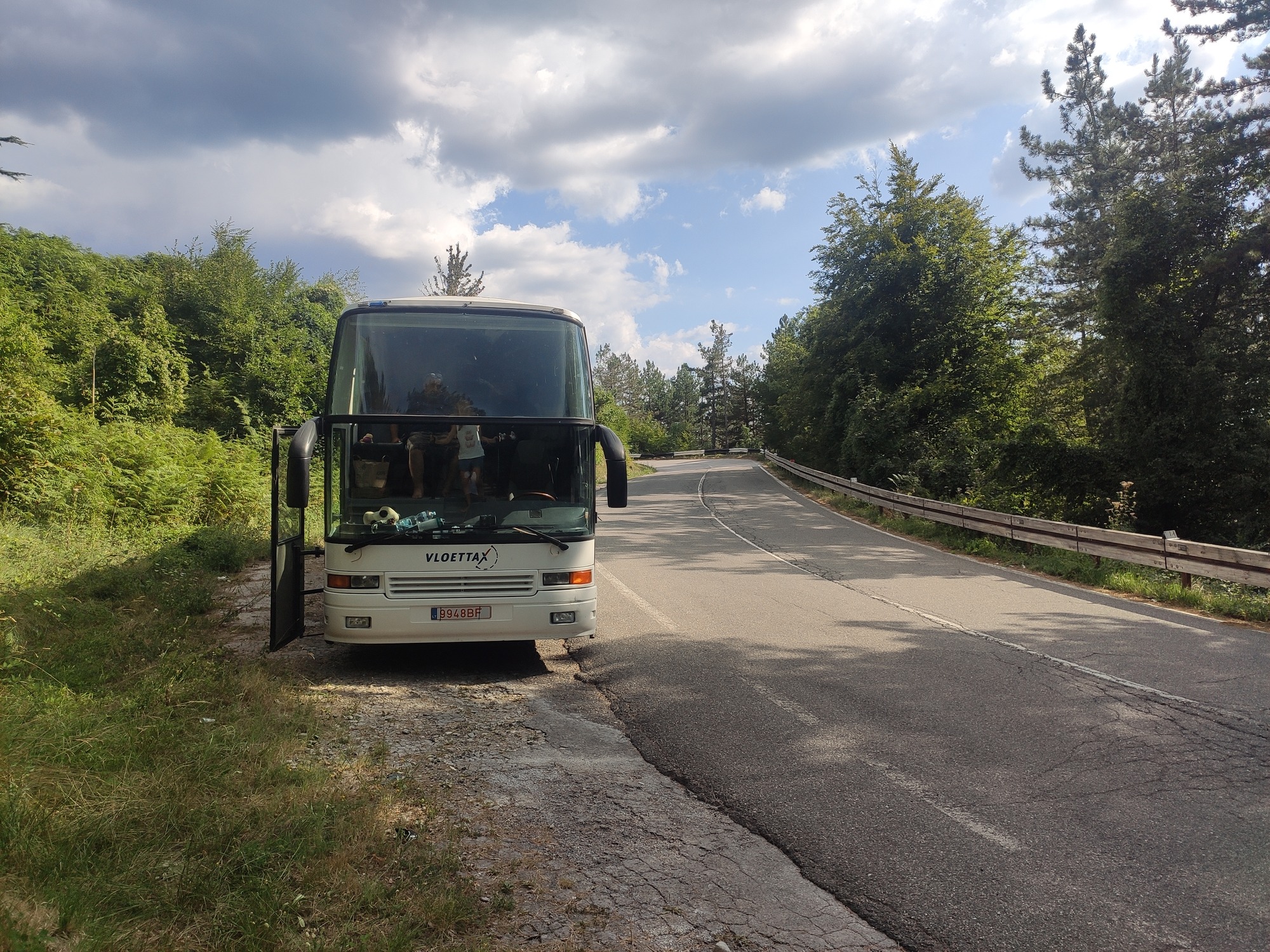

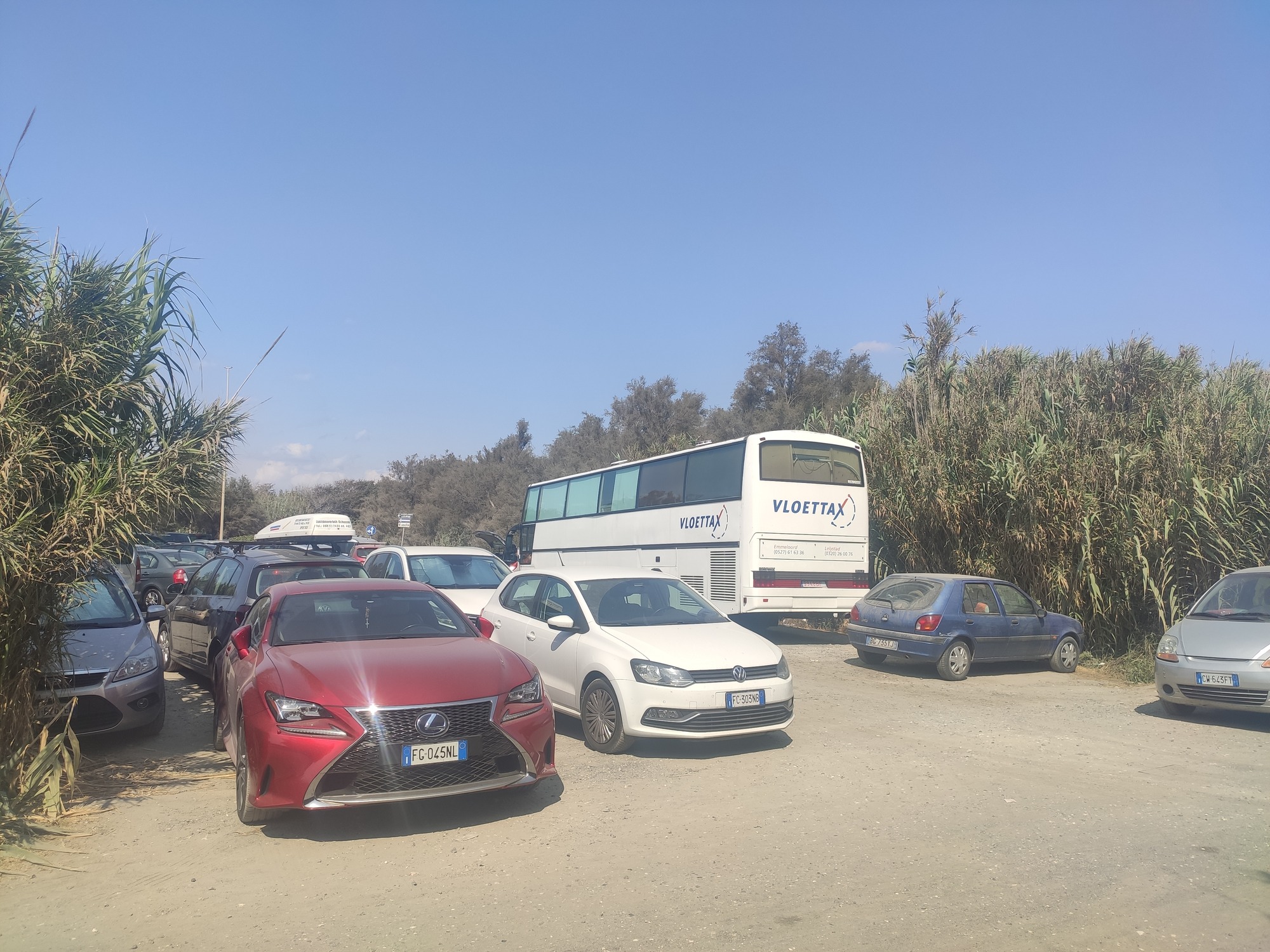

Štai kaip mums sekėsi Italijoje :)
Žinutės: 13
Prisijungė: 2021-01-06
Italijoj važiavom daugumoj tik nemokamais keliais, daug kur ir serpantinas. Ir po miestus maltis nemažai reikėjo, tai tik Pizoje užsirovem ant 3.3 aukščio tiltuko. Ai dar buvo vienas tunelis su staigiu posūkiu gale, kur net ženklas stovėjo, kad iki 9m ilgio, bet mes su 12m pravažiavom, nes autobuso ratai daugiau susisuka :)
