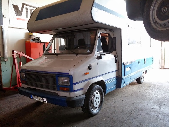

Aš ir norėjau su porankiais, bet labai riboja pasirinkimą sėdynės gabaritai, o be to naujesnių mašinų labai sunkios sėdynės. Su porankiais paprastai būna didesnės ir aukštesnės, o tada jau atsiranda keblumų dėl įdėjimo į kemperį ir patogaus susireguliavimo. Nusprendžiau dėti nuo japono, nes jų reguliavimas patogesnis, lengvesnės ir tvirtinimas nesunkiai perdaromas. Visai patogios ir su senom net nėra ką lyginti :)
sedinės  keitimas man dar vis įdomus, iš foto nesupratau, ar teko ką pjauti , perdarinėti, ar daug ten darbo/žaidimo dedant?
Nuotraukos: 702
Koordinatės: 1
Prisijungė: 2014-02-11
Aš ėmiau japono sėdynes, kad butų bėgeliai viename lygyje, tiktų sėdimos dalies aukštis ir būtų patogus reguliavimas. Teko nupjaustyti nuo sėdynių bėgelių papildomus laikiklius, kurie man buvo nereikalingi, nupirkau 5mm plieninės juostos sėdynės tvirtinimui, kadangi tumbos plotis yra 40cm, o sėdynės bėgelių plotis 46,5cm. Juostas privirinau prie tumbos, o sėdynę prisukau prie juostų galų. Teko tumbą truputį išpjaustyti, kad galėčiau prisukti varžtus, nes jie gavosi kaip tik ant tumbos kraštų (foto matosi kur išpjauta). O keleivio sėdynė panašiai, tik ne ant tumbos virinau, o ant pado, kuris sukiojasi. Su porankiu būtų buvę patogiau, bet tada jau reikėtų pjauti ir žeminti visą tumbą, kadangi sėdynės sėdima dalis yra pakankamai aukšta ir galva lubas remtų atsisėdus.
O darbo nors ir nebuvo labai daug, bet visi matavimai pjaustymai ir virinimai, įskaitant ir pagalvojimus užėmė apie pusdienį. Bet rezultatas tikrai vertas pusdienio :D

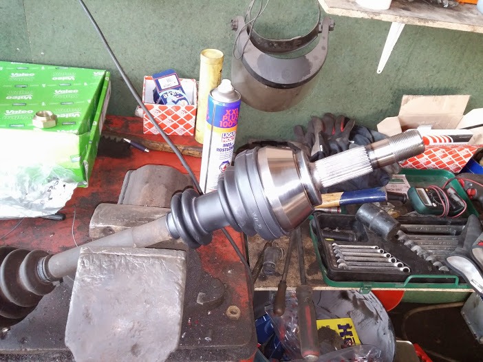

Vis dėl to teko pasikeisti kairę granatą, nes pradėjo traškėti.

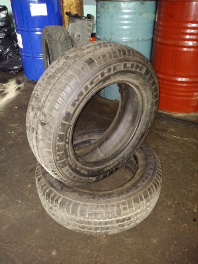

Įsigijau dvi naujas vasarines padangas 205/65R16. Šiek tiek per žemos, bet manau sueis, nes labai pigiai gavau, tai griekas buvo neimti. Didelės paklaidos nebus - aukštis skiriasi 13mm.
