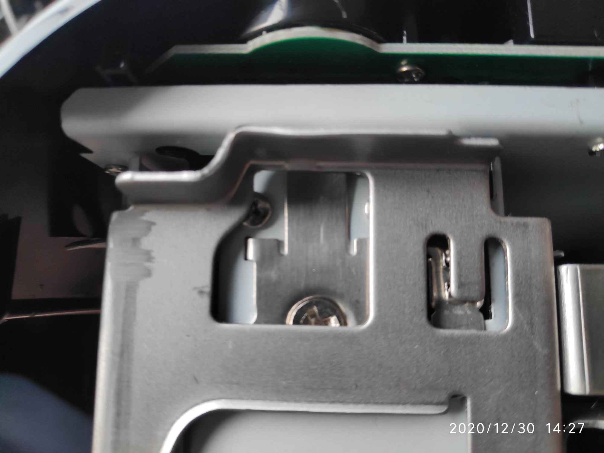

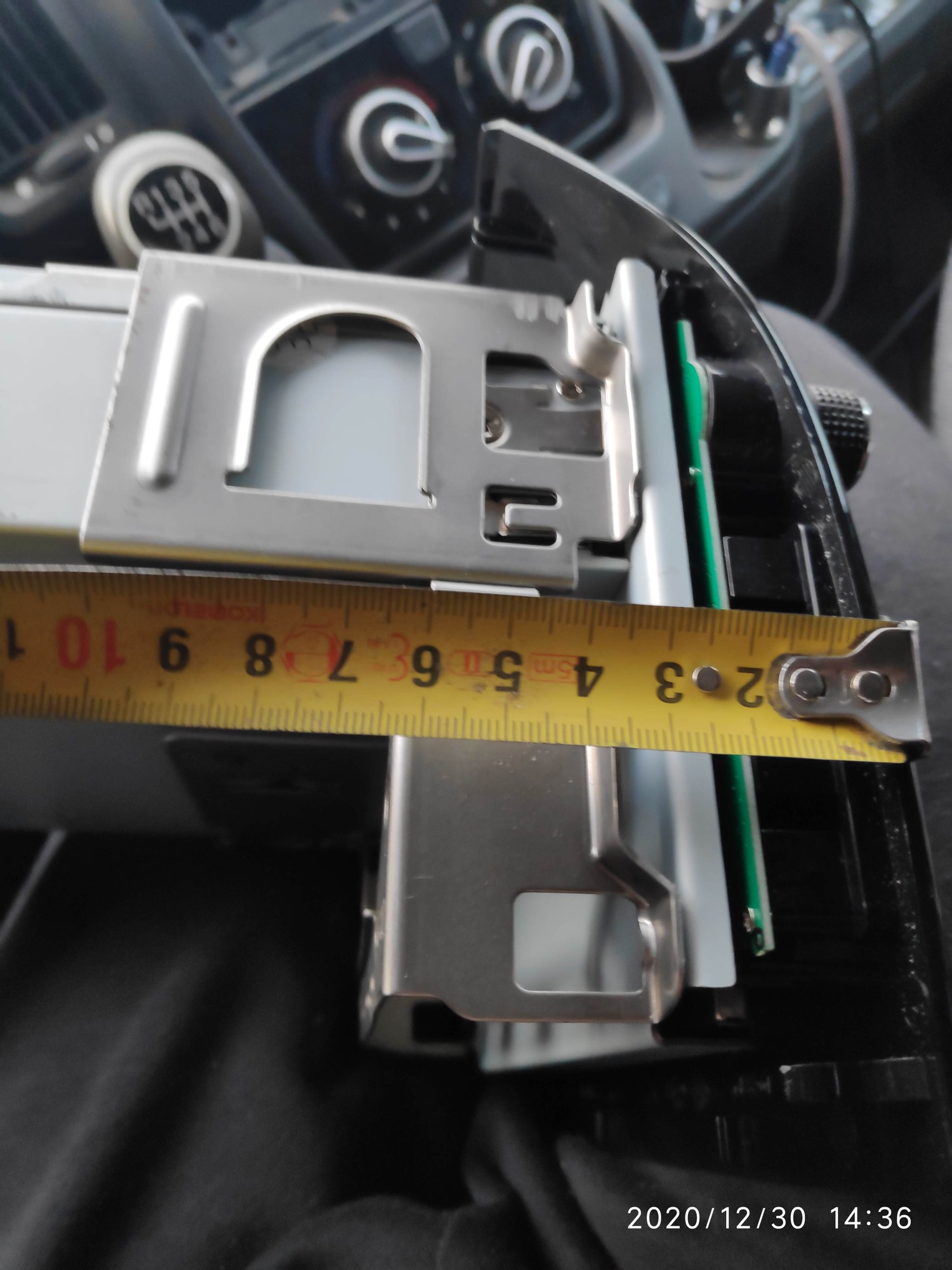

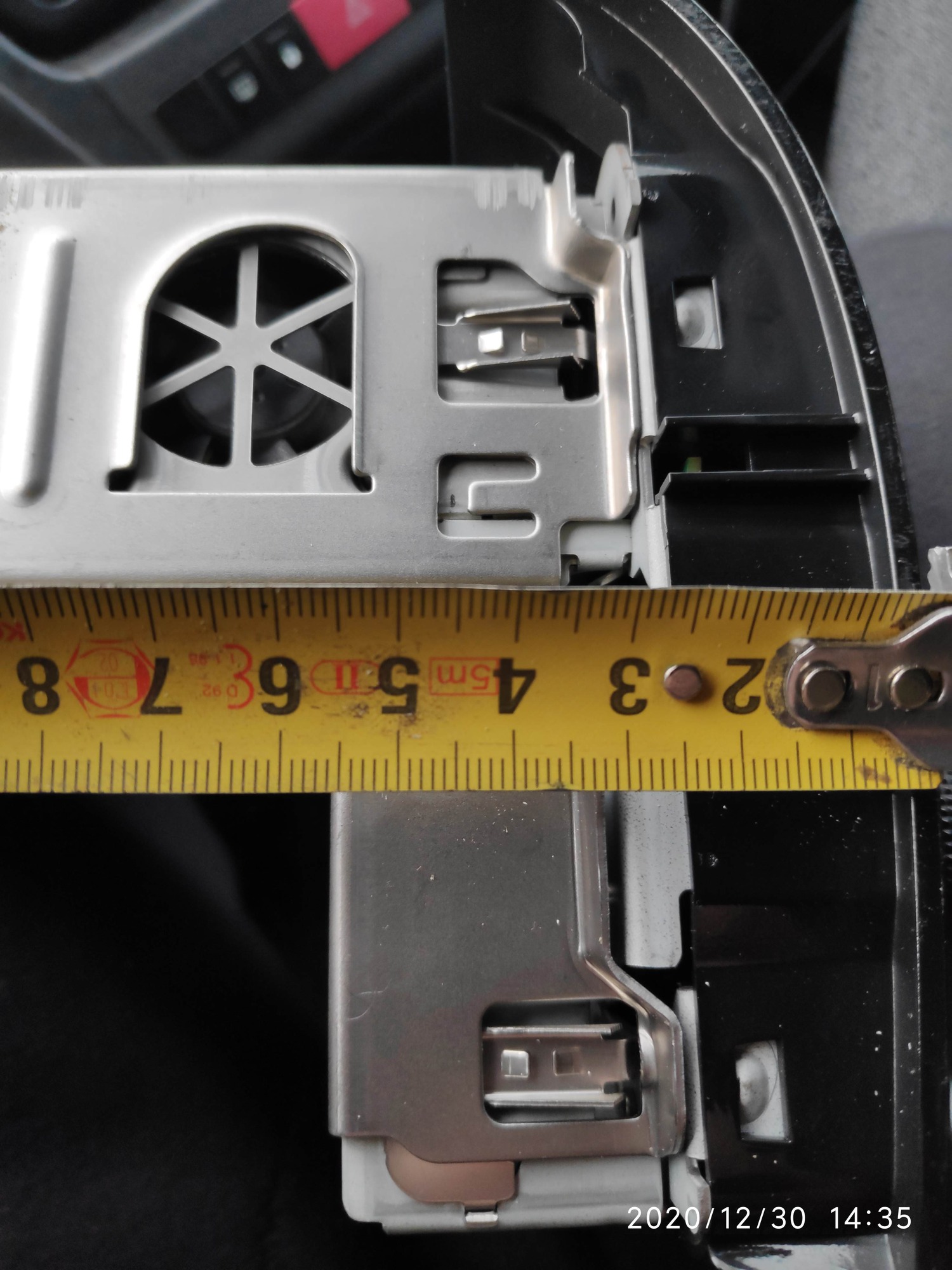

Man netiko iškart. Teko modifikuot/iškarpyti gamyklinį magnetolos metalinį lizdą. Nemodifikavus multimedija nesulysdavo iki galo - likdavo apie 5-7mm išsikišusi.
galu gale gavosi taip

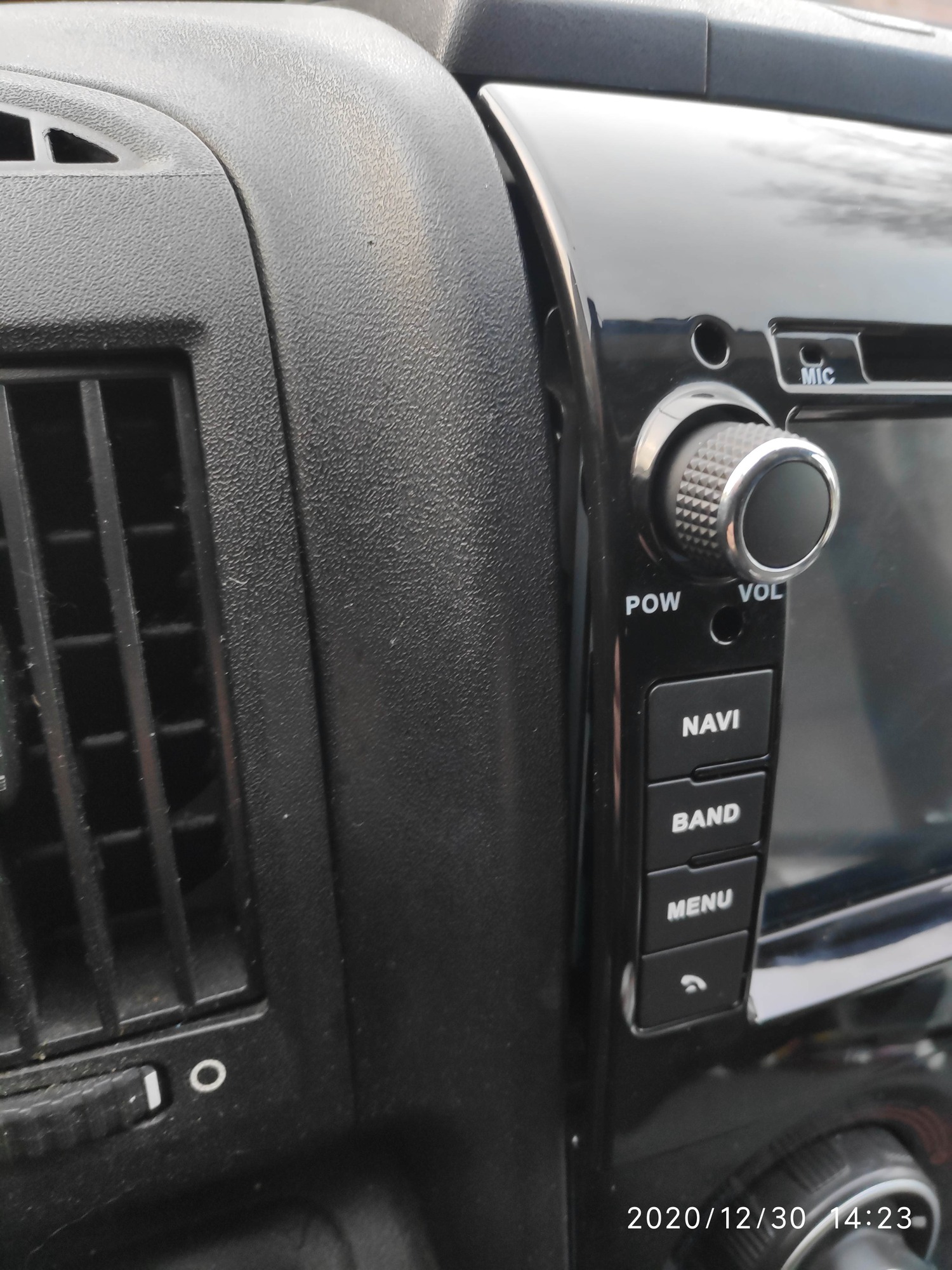

Pastačius originalųjį planšetės/telefono laikiklį  - garso rankenėlės nesiekia
Vaizdas iš šono

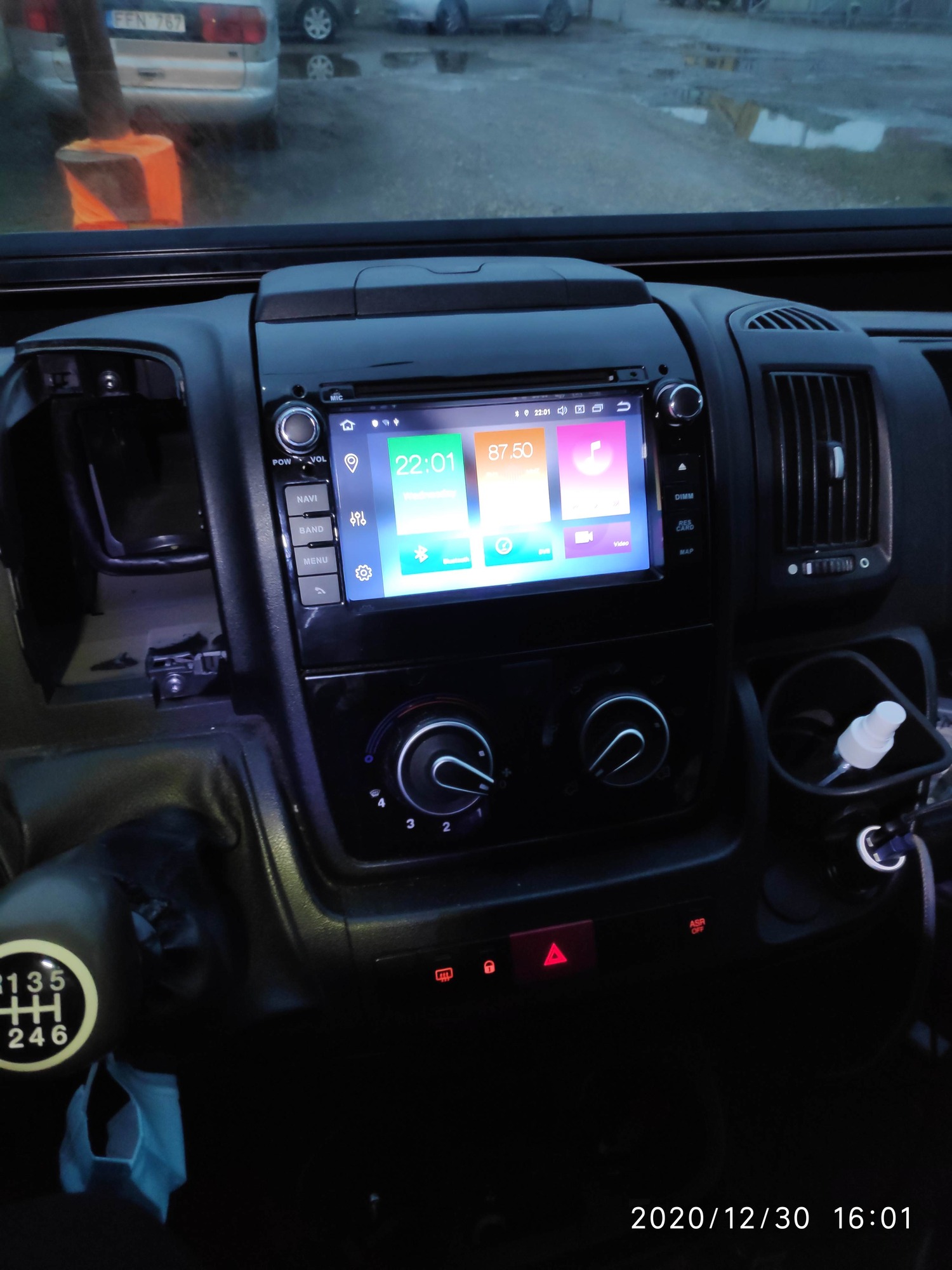

Pasinaudot dar nespėjau, bet muziką groja žymiai geriau nei originalas, o ypač nustebino radijas - tiek radijo stočių ir tokio stabilaus ryšio originale net šalia nebuvo.

Originali magnetola metaliniame lizde
Nauja
Nesutampa užraktas
