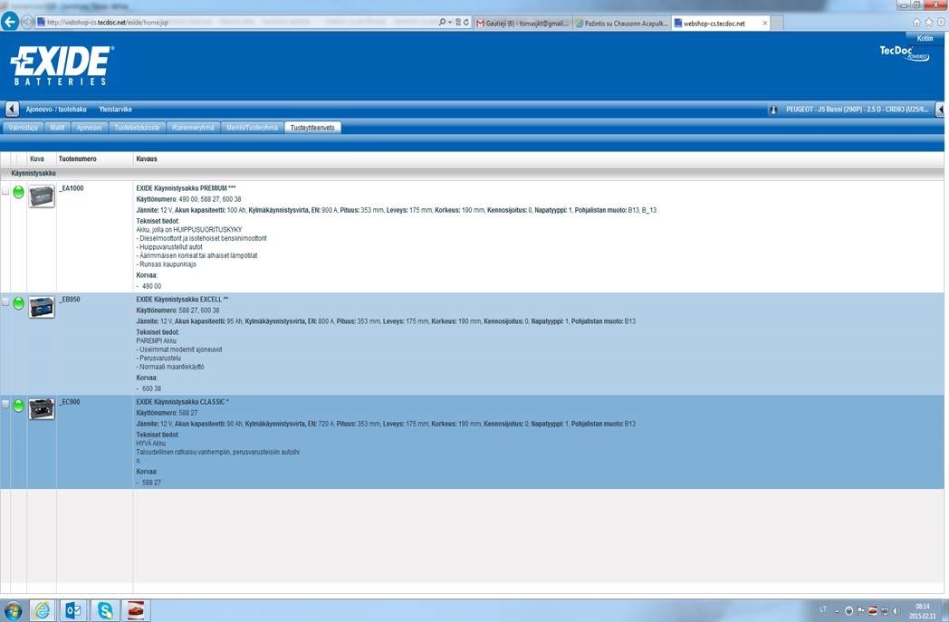

Klausimas - koks turėtų būti 2,5D varikliui akumuliatorius? Radau įdėtą100Ah830, kuris nerodo gyvybės požymių.Bandysiu ilguoju būdu gaivinti, bet iš to, suprantama, kad jokios naudos...
Toks ir turi buti (90-100ah). Neuzsiimciau gaivinimu. Jei ir duos rezultata, tai neilgam. Kelionese reikia pasitiketi automobilio technine bukle.

Dainiau, gaivinimas - tik taip pasižaidžiant, aišku, kad ir mišios jam nepadės...O koks pačio j5 naudojamas A ? Orientuojamės į max, ar žinant, kad sukamas starteris šiltu metų laiku į min?
Jei neklystu, 105ah Bosch silver
Exide rodo, kad pakanka 90ah. Tokį ir dėjau.

Dėkui Tomai, dėkui Dainiau, kaip gi su akumuliatoriaus startine srove, kuri matuojama A(EN)- amperais ?Gal tikrai talpa pakankama - 90 Ah, nors +- 10 proc. nėra pasaulio pabaiga.
Kadangi nežinau tikslaus Jūsų kemperio modelio ir metų, tai pažiūrėjau koks akumuliatorius turi būti Peugeot J5 2,5D. Manau, kad tiks visiems 2,5D varikliams.
Bosch katalogas siūlo:
90Ah 720A (paleidimo srovė) kodas S3013
95Ah 800A   S4013
100Ah 830A  S5013
Jei žiemą nevažinėjate, rinkčiausi 95Ah. Kaina nuo 90Ah skirtusi apie 10-13eu.

Ne visai taip. Pvz tas paskutinis 100Ah yra penktos klasės (Silver) ir žymiai ilgaamžiskenis, o 90ah trečios klasės ekonominis variantas. Trečios klasės Bosch akumuliatprių stengiamės nepardavitėti.
