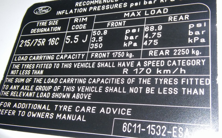

Mano supratimu, leidžiama priekinės ir galinės ašies masių suma turi būti didesnė už bendra max leidžiamą apkrova. Tik tokiu atveju nereikia sukti galvos - kaip išdėstyti krovinį kemperio viduje.
Mano atveju gamintojas taip ir numatė. Priekinė ašis 1750, galinė 2250. Viso 4000 kg, nors bendra max masė 3500 kg
