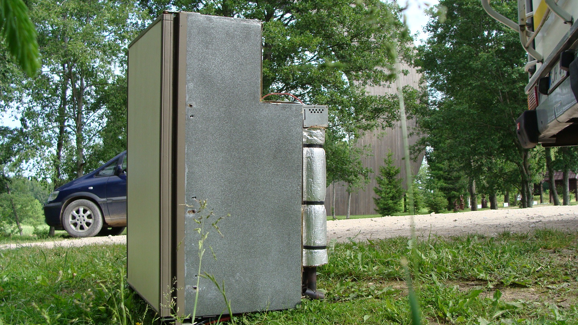

. Dabar šaldytuvas stovi aukštyn kojom sako reikia 24 valandas palaikyt ir gyvybė turi grįžt. Laikau kumščius. Eugenijus.S parašė:Dėkui Žilvinai. Paskaičiau. Bet... vartymas po žolę nepadeda. Taigi nepalieka manęs jausmas, kad greit reiks rašyt į skyrių 'Dovanėlės kemperiui'Žilvinas.G parašė:
Eugenijau - ši tema diskutuota 'pasidaryk pats - gerinam šaldytuvo darbą'.Eugenijus.S parašė:
Amonjakas- naujiena. O kažin kas jį pildo? Eilinė šaldutuvų remontinė? Bet tai dar reikia nuotėkio priežastį rasti ir pašalint.
ir nieko nepešęs. Grįžau namo ir pastačiau jį aukštyn kojom visai parai. Šiandien, viską sujungęs ir pradėjęs nuo 220v ( elekrošoko
) po minutės užčiuopiau, kad galiniai vamzdeliai pradėjo šilti, o po kokių 10 min jie jau buvo pakankamai šilti. Aš į kamerą ranką įkišu, o ten ponas ŠALTIS sėdi, mažas bet sėdi. Taigi, šaldytuvas veikia
, viskas čiki. Po to įjungiau dujas, irgi veikia, tik nuo 12 nebandžiau, bet manau veiks. Dėkui Vidui iš Kretingos už konsultaciją. Pasirodo, elinį kartą taip ir yra - viskas labai paprasta.
, nors buvo paimtas kaip pagalbinis. Gal kam pravers tokia informacija.... jei sustos pranešiu, dar važiuoju....
