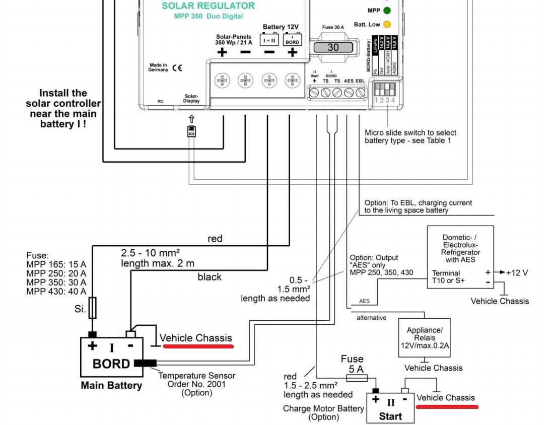

Keletas klausimų elektrikams:
1. Akumuliatorius tiek "I BOARD", tiek "II Start" reikia prijungti prie kėbulo (įžeminti)?
2. Užvedimo akumuliatoriaus "II Start" nereikia jungti prie valdiklio minuso (- Battery 12V I+II)?
3. Ar galima per tą pačią skyle stoge kartu kišti saulės baterijų kabelį ir interneto antenos, ar nebus kokių trukdžių?
Ačiū
Audrius

 Jei buvo sena sistema kur akumai nebuvo prijungti tiesiai prie masės (kas butu keista dizeliukui)tai vistiek kur nors kur tau tiesiogiai nesimato tai bus padaryta, kitaip nebuna , minusas ar masė automobilio kurpuse iš čia išvada kad jei jau sujungta viskas į vieną mase tai antro laido nuo valdiklio į start akuma neverta, nes ta pati jis gauna per mase pajungus kita akumą. Dėl skylių ir laidų kitiems reikalams daryk drąsiai, vieni kitiems netrukdys.

1.taip (net schemoje pažymėta raudonai)
2.papildomai nereikia, nes visi minusai jau sujungti kartu
3.nebus, nes iš saulės modulių išeina nuolatinė įtampą, o ir interneto kabelis ekranuotas.
Tačiau patarčiau interneto kabelio nelenkti aštriais kampais, nes dažnis didelis ir smarkiai sulenktame kabelyje gali atsirasti vidiniai atspindžiai, kas blogins arba visai sugadins ryšį.

Raudonai aš pats pažymėjau :)
