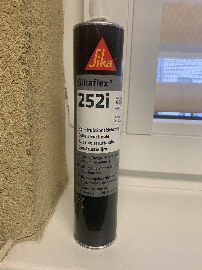

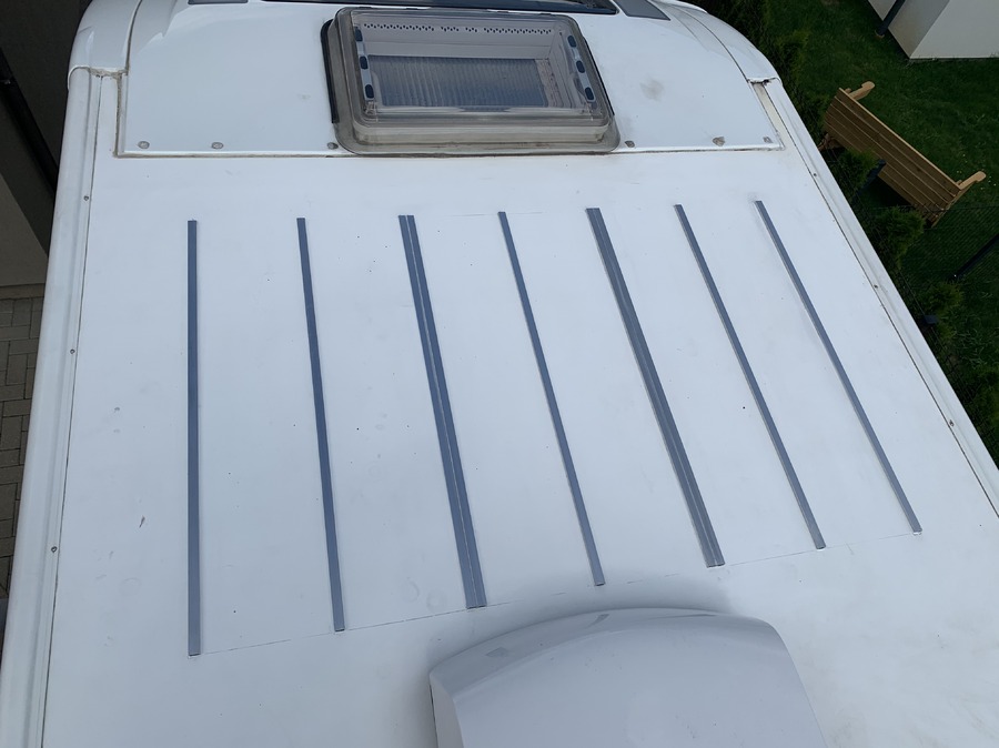

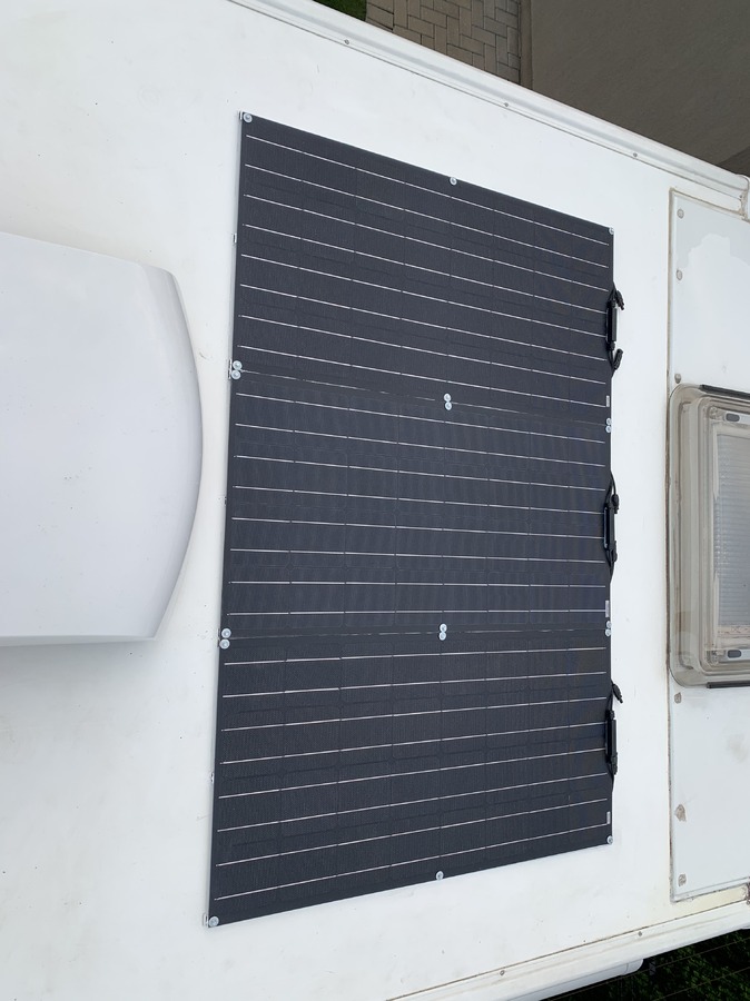

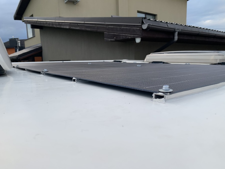

Ant kemperio priklijavau aliuminio juosteles su sitais klijais o ant ju pusiau lankscias saules plokstes ir papildomai plokstes kampuose prisukau su trumpais samariezais tik prie aliuminiu vamzdeliu.
Viskas super.Manau jai uraganas kels tai su visu kemperiu:)))
O jai reikes kada pakeisti tai nuo vamzduku lengvai nupjausi su peiliu ar troseliu prakises kaip masinos langus ispjauna.
Na bent mano nuomuone tokia:)

Identiškai esu pasidares,laiko  be problemų

Ačiū už įdėją! Jei nepaslaptis kokius saulės elementus naudojot?
Labai gera įdėja tvirtinimui.
Tiesa ar nėra jokio švilpimo?

O tai kokia prasmė tvirtinti plokštes ir ant jų lanksčias paneles?
Paprasčiausiai imi ir pritvirtini nelanksčią panelę. Gaunasi tas pat, tik kelis kartu pigiau. Kieta panelė nebijo nei krušos, pati iš savęs yra tvirta, dar netgi apsaugo papildomai stogą, laidai po ja gražiai pasislepia...
arba kažko nesupratau, kodėl lanksčios geriau. Nespardykit smarkiai tokiu atveju, o geriau paaiškinkit :))
Giedrius.B parašė:
Tadas.P parašė:
Vienintelis dalykas -svoris.Ir jis skiriasi labai.Mano atveju 2vnt plokščių po 100w,svoris tik  3,6kg.
