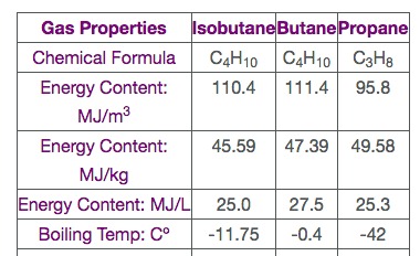

Propanas gaunasi kakoringesnis?
Gal esmė tame, kad propano molekulinė masė 44, o butano 58. Butano apie 40% didesnė. Gal čia šuo pakastas?
Dar va tokį reikalą radau: Дело в том, что хотя, если считать в килограммах, теплота сгорания у бутана и пропана одинакова, то при расчетах в кубометрах газообразного газа разница имеется: 1 куб.м газообразного бутана при сжигании дает 125 МДж/куб.м, а 1 куб.м пропана дает 95 МДж/куб.м,
Fizikai padėkite tašką !
Paskutinis pakeitimas: 2018-03-03 12:14:39
Nesu fizikas, bet manau, kad viskas daug paprasčiau, t.y. arbatinuko užvirimo laikas priklauso nuo
degimo liepsnos temperatūros saveikoje su oru ir jeme esančios deguonies koncentracija. Kuo naudojamose dujose daugiau propano, tuo liepsna karštesnė:
(Основные характеристики горючих газовЖаропроизводительность представляет собой максимальную температуру, развиваемую при полном сгорании сухого топлива в необходимом для горения количестве воздуха .
Жаропроизводительность, °С, метан 2043, пропан 2500, бутан 2118, водород 2235, ацетилен 3620. МАПП газ 2960)

Nesu fizikas, bet manau, kad viskas daug paprasčiau, t.y. arbatinuko užvirimo laikas priklauso nuo degimo liepsnos temperatūros saveikoje su oru ir jeme esančios deguonies koncentracija. Kuo naudojamose dujose daugiau propano, tuo liepsna karštesnė:(Основные характеристики горючих газовЖаропроизводительность представляет собой максимальную температуру, развиваемую при полном сгорании сухого топлива в необходимом для горения количестве воздуха .
Tai dabar jau as nesuprantu. Sakei Arvydai kad arbatinukas greiciausia uzverda kai naudoji masinines dujas, kuriose is esmes yra butano ir propano misinys. Pagal Tavo dabartini parasyma ir rusu komentarus gaunasi kad su propanu greiciau uzkaista. Tai kazkaip cia priestarauja pasisakymai vienas kitam?
