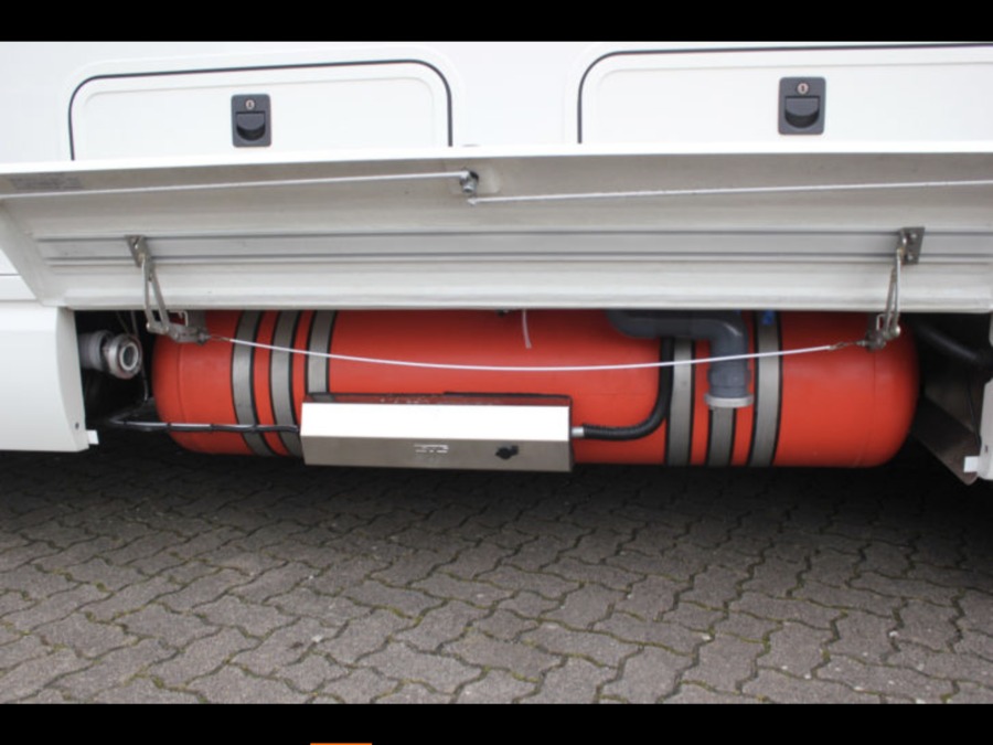

Pas mane 120 ltr. Sunkus Tavo klausimai man
. sumontuotas stacionariai su visais voztuvais. Man rodos GOC gamintojo. Balionas su iranga stovi apacioje, dugne.Ratai skalbia. Bet viskas kas iseina is baliono uzsandarinta ir nusiima tik su uzraktu. Man metams duju uztenka kol nevaziuoju ziema. Matuokle stovi viduje, uzpylimas is isores, ant kebulo isores padaryta.
Tai atrodo mazdaug taip, tik pas mane mazesnis balionas.

Abejoju ar sutalpinsiu, bet pasitikrinsiu. Nesinori kad tarpas iki žemės kaip kokio "ferario" butu ir "pilvu" visur braukčiau. O ir kai lengvai pasipildo, kaip ir nelabai reikia tokio didelio, va tik žiema kiek gąsdina , nes jau dabar norisi važiuoti , bet perspektyva kas 3 dienas pildyti nevilioja, reikia kiek didesni bandyti įkomponuoti. Pernai taikiausi ką nors įdėti bet taip ir išvažiavau nieko nepadaręs, naujai nusipirkęs visko norisi pagal save pasidaryti, neaprėpsi iš karto. Po truputi susidėliosiu. Renio kemperyje mačiau irgi taip padaryta, po apačia didelis balionas, gal iš ties teisingas sprendimas, jei daugelis taip daro, nereikia bijoti "sukirmijimo"
Parašyta: 2018-02-23 08:22:37
Turi buti dugne vietos. Jei ne, Fiat uz asies galines yra palikta vieta zapaskei. Gali deti ten. Daaznai kemperiams dugnas buna nelygus, su perkritimais. Reikia palysti ir ieskoti kur deti. O balionu buna visokiu dydziu. Sitas foto turbut 180 ltr. Tau tokio gi nereikia. Cia matyt Liner komplektacija.
