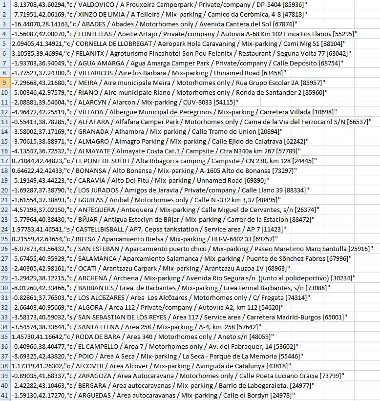

Ačiū. Iš Campercontact atsisiunčiau. Parėjo kažkoks CSV failas, excel jį atidarė. Vienos koordinatės visi duomenys vienoje eilutėje. Jei naudodamasis funkcija 'eilutes į stulpelius' pasidarysiu vien koordinačių stulpelį- ar pavyks paskui sukelti tarkim į Sygic? Ar geriau to nedaryti ir keisti tik pavadinimo galą- kaip pvz. pas Arvydą- vanduo, išpylimas ir pan.?
Žodžiu noriu sužinoti eiliškumą- atsisiunčiau, persidariau pagal save (kiek galiu keisti?), sukėliau į Sygic (kaip tą padaryti?)
Geriausia atsisiųsti excel formatu. Jį atsiunčia kaip vieną stulpelį. Tai transformacijoms labai nepatogu... Iš vieno stulpelio transformuoji į - keturis stulpelius (du koordinačių, aprašymas ir savo pastabos). O jau iš tokio transformuosi į ką tik reikia - gausi bet kokį reikalingą formatą.

Jei atsisiuntei CSV formatu tai jis taikytas Garminui, i Sygic deti reikalingas UPI  arba RUPI.
Pats  formato konvertavimas aprašomas tokiose ar panašiose puslapiuose: POI EDIT
čia rašo apie sygica  poiplaza pats POI siuntimas apmokestintas, bet infos daug.
o tau siunčiant gal dave pasirinkti kokiam formate? dažnai duoda, tik skubant baksteli bet ką , vėliau nežinai ką su tuom veikti :)
Ne, davė siųsti tik Garminui ir Tomtomui. Susitvarkysiu Exelyje pagal Arvydo rekomendacijas, paskui galvosiu kaip į tą Sygic įkelti. Jei pavyks... O jei ne- ne bėda, visada ir taip excelinį lapą su legenda vežuosi:D

Netransponuoto Excel duomenų bazės pavidalas:

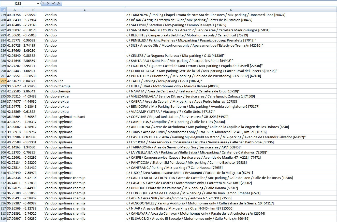

O transponuotas jau gaunasi toks

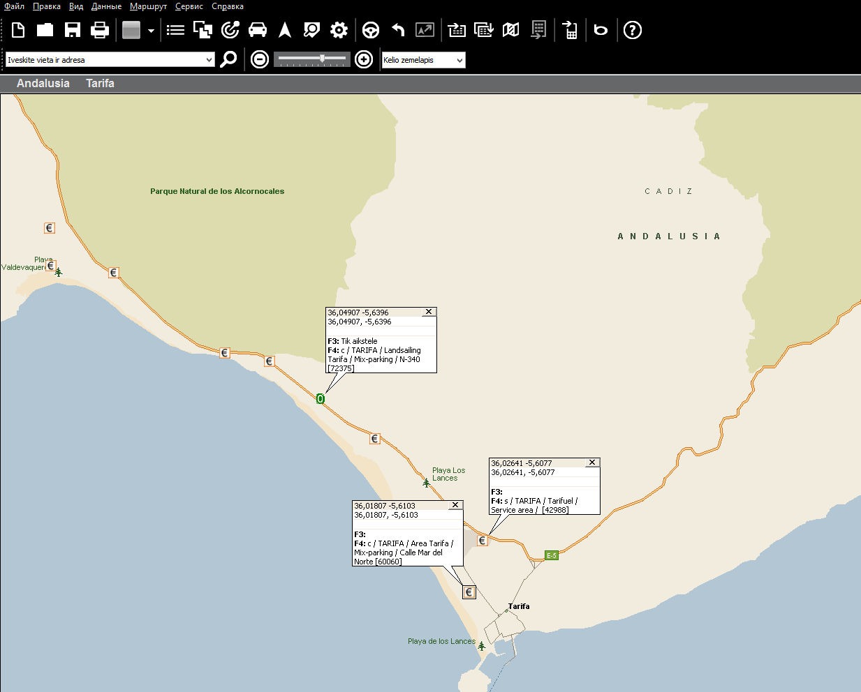

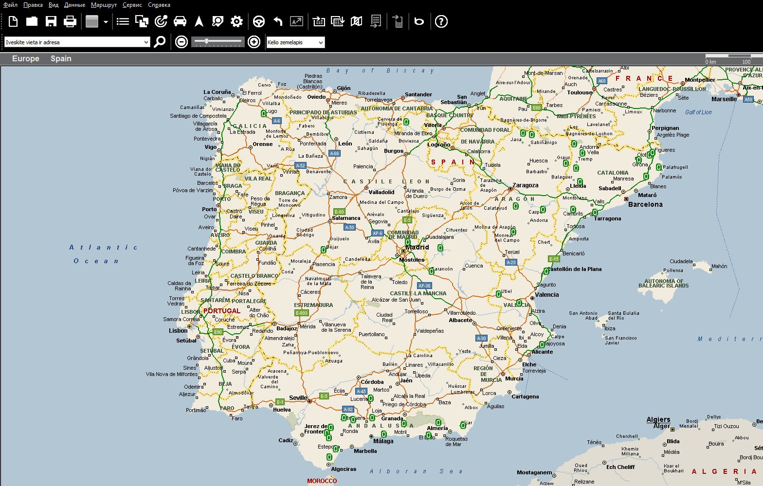

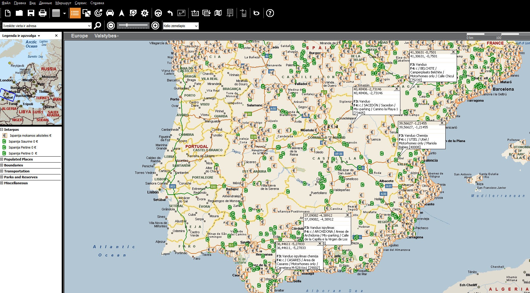

Iš tokio jau galima kelti į navigacines programas. MapPoint-e atrodytų taip:
Galima įkelti ir į Sygic, tik reikėtų pasižiūrėti kokio pavidalo failai keliasi į Sygic. Iš Excel galima pasidaryti bet ką.
