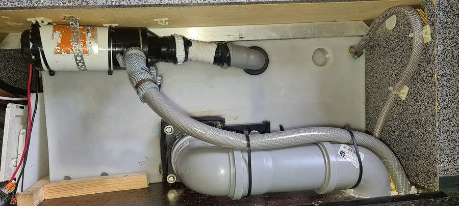

Giedrius.B parašė:
Giedrius.B parašė:
Robertai, AČIŪ už tavo patirtį!

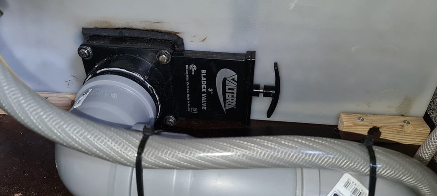

Siurbliukus dabar kitaip sumontavau saugumo sumetimais, pakėliau, o ir vamzdi nuo 40 į 70 pakeičiau, nes metalas sunkis ir kirmija, 70 ir kemperinis peilinis vožtuvas prilipo gerai , čia avarinė sistėma...
Robertai, gal galėtum naujos sistemos nuotraukas įdėti?
Būtume ir aš, ir kiti labai dėkingi. :palaikymas:
trumpai visa perdarymo esmė , tai siurbliukas aukščiau bako turinio, tikslas kad  galimai nesisunktu ir nesikauptu mechanizme turinis, nes ir varvėti gali pradėti važiuojant ir likęs žiemai užšalti, pridžiūti ir t.t. mums to nereikia...
alsuoklis, maža šlanga išriesta aukštin, paskirtis kaip ir aiški, perpompuojant išvenkti oro spaudimo ir išsiurbent kad butu padavimas, gal ten reiktu anglinį filtrą koki uždėti ...
Avarinis rankinis išleidimas pakeistas iš santechninio 40mm į kemperini peilinį vožtuvą ir prijungtas storesnis vamzdis  70mm tinka iš senuku :), čia jau jei problėma kokia su siurbliuku kad nelikti su pilnu baku :). Analogiškai ir pilko vandens bačkoje, tik ten siurbliukas pervaro į ššš.. bačka po spaudimu ir praskalauja kad nesikauptų apnašos ir nereiktu tam naudoti švaraus vandens.
pačiam wc palikta tradicinė dežė be išpylimo vamzdžio, jo vietoje siurbliukas, kuris reikalui esant pervaro turinį į didesnę talpą, kam nors užlužus lengvai atstatoma, išimant siurbliuką ir prisukant į savo vieta išpylimo vamzdį.
  Kaip ir saugu bei patikima. Kainuoja siurbliukai( nebūtina tiek jų naudoti , galima ir su vienu spręsti), o visa kita galima naudoti ką tik sugalvosite.
pradžioje buvau ant distancinio pulto pasidaręs, bet šią vasarą kinietiškas džiaugsmas pradėjo kvailioti, liks paprasti nesifiksuojantis miktukai, kad ir nuo durų skambučio :), bet yra ir gražesniu radijo prekėse.
