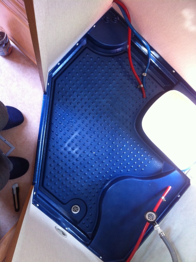

Jau po truputį galima lyginti prieš ir po, bet iki pabaigos dar vis yra darbelio nemažai :)
nesveikai darbo įdėta........
as darau tik iš funkcinės pusės ,kad butu , na higiena , estetika 18 vietoje ....  :geda:
Net varžtai ir jų dangteliai nauji sudėti :mustis: Bet antrą kartą jau nedaryčiau :D Bent jau taip iki tokių smulkmenų...

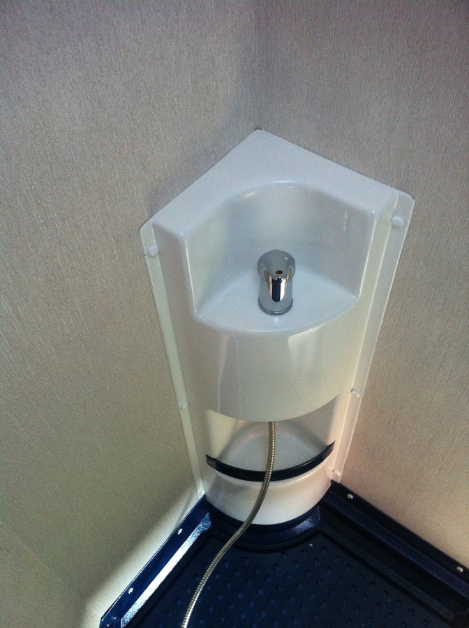

Aurimas.S parašė:
Aurimai,kokiom priemonem (dazais) atnaujini plastikinius pavirsius (prausykle,spinteles)? Ar laikys ateityje? Blizga jie pas tave kaip....pas katina.

Blizga tai nuotraukose labiau. Tikrovėje taip gerai neatrodo ir matosi visokios dulkės like dažant, vistik neturiu normalios dažymo kameros.
Dažai tai papraščiausi mašininiai už 12 litų flakonas (senukuose) + lakas irgi ~12litų flakonas, tik lako sueina 2x daugiau. Nudažęs laikiau per žiemą garaže, žiurėjau ar neatšoks dažai, tai nuo vienos spintelės atšoko, bet ja buvau labai prastai paruošes (nušvitrines labai mažai) ir prieš dažydamas ja pamiršau nuvalyti su vitespiritu, o su kitom viskas atrodo labai gerai :) Tai šį savaitgalį pabaigsiu ta spintelę ir dar iš movera.lt paimsiu WC naują dangtį, kad jau iki galo :D

Bėje yra dar toks daiktas geras PLASTFIX irgi flakonuose parduodamas, juo galima išpurkšti jau paruoštas plastikines detales prieš dažant (gruntuojant jeigu reikia), jis smarkiai pagerina sukibima.

Na kolkas atrodo labai graziai,kad tik laikytu ant plastiko,ypac prausykleje.
As kazka galvojau apie dazus,kurie skirti specialiai buitinems vonioms restauruoti.Bet vis truksta ikvepimo ...:D

Žilvinas.Š parašė:
Nu jeigu nelaikis teks padaryti, kad laikytų :D dabar bent jau žinau kas kaip ardosi, svarbiausia kad tapetai laikytų, o tai juos keisti reikia viską ardyti ir dar duris su staktom lupti lauk... nemalonus procesas :)
na patestuojam, jei gerai laikis dažai, perimsim patirtį :)
