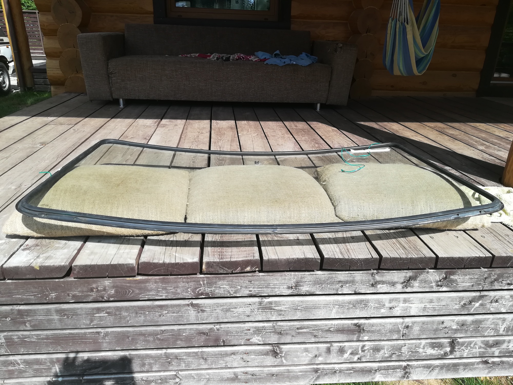

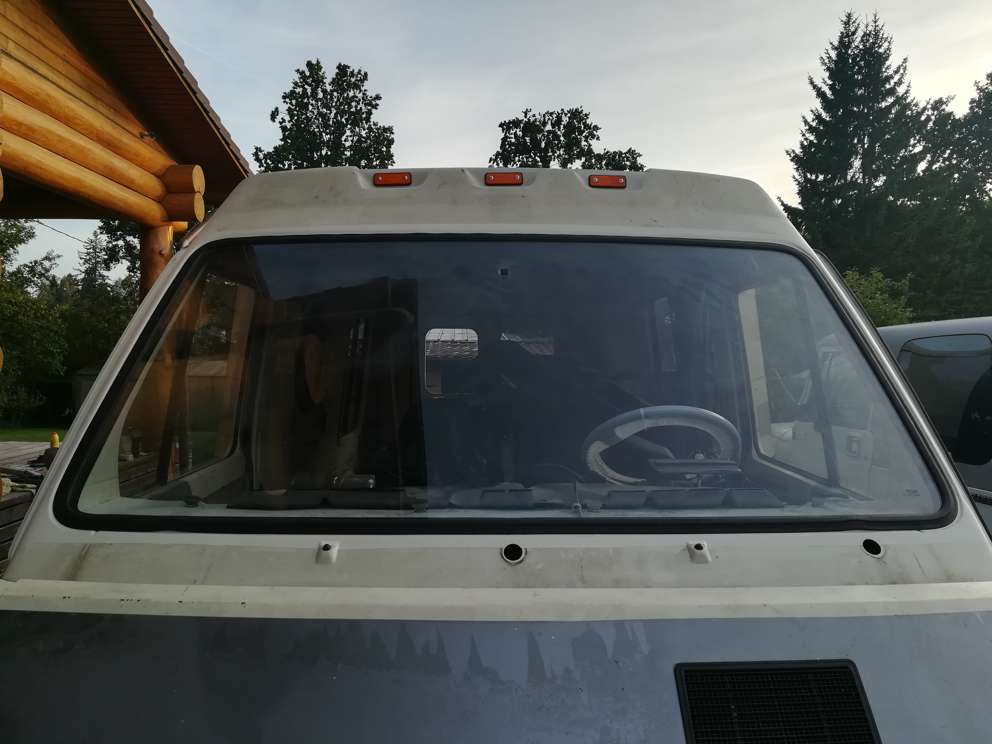

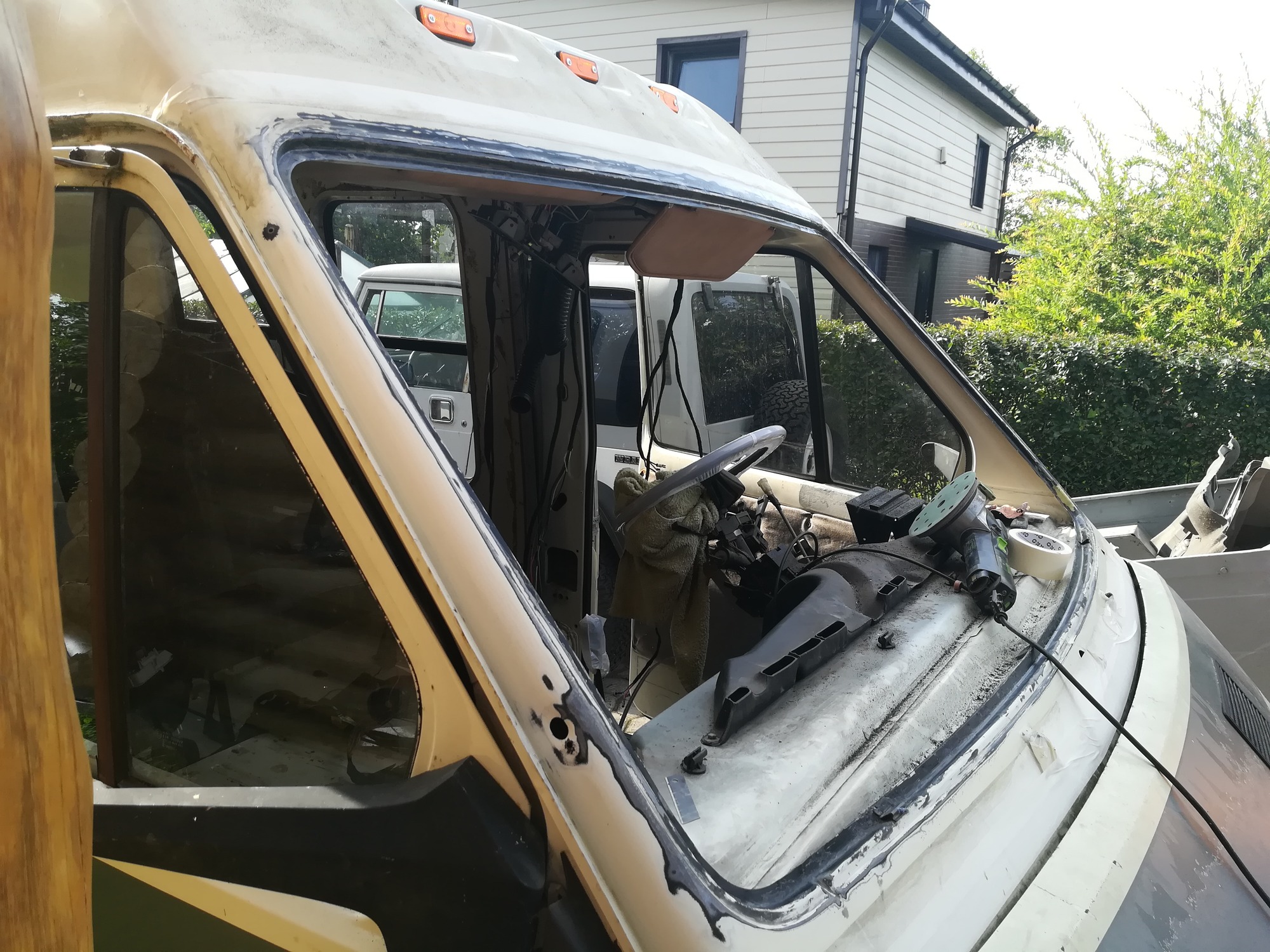

Siandien isemem ant hermetiko sudarankiskai iklijuota priekini stikla, nuslifavau krastus, nutepiau ridziu siriseju, kai kur paglaisciau, nugruntavom, nudazem krasteli ir idejom stikla kaip priklaiso- su guma. Darbo visa diena ir pavargus jauciuosi kaip suva. Reikejo dar ir gumas plaut, nes jos ne naujos ir nuo stiklo sena hermetika sveist... Glaistymo bus dar daug, brt bent stijla svariai idejom. Vanduo nebebeks.

Ar gerai laikys per diena viska, gal reikejo kai dazytumet tada stikla isimt ir kartu dazyt. Aisku ąia tik mano nuomonė

Planuojam visa dazyt. Matai, kokia problema buvo, stiklas paklijuotas hermetiku, krastai papuve- leidzia vandeni. Nupirkom guma, ispjovem stikla is seno hermetiko, viska isvalem, krastai tie parudije nu nei ji laikyt be stiklo, nei det i tokia baisia skyle. Karsta diena buvo, padarem tarpus tarp etapu, tures but gerai
![:)](/img/smiles/smile.gif)
kai jau visa dazysim pakelsim gumos krasta, dar ir paglaistyt reikes. Ai ir mes turejom tik viena diena, sekmadienis dzipams skirtas buvo
na, kad neperdegtume
