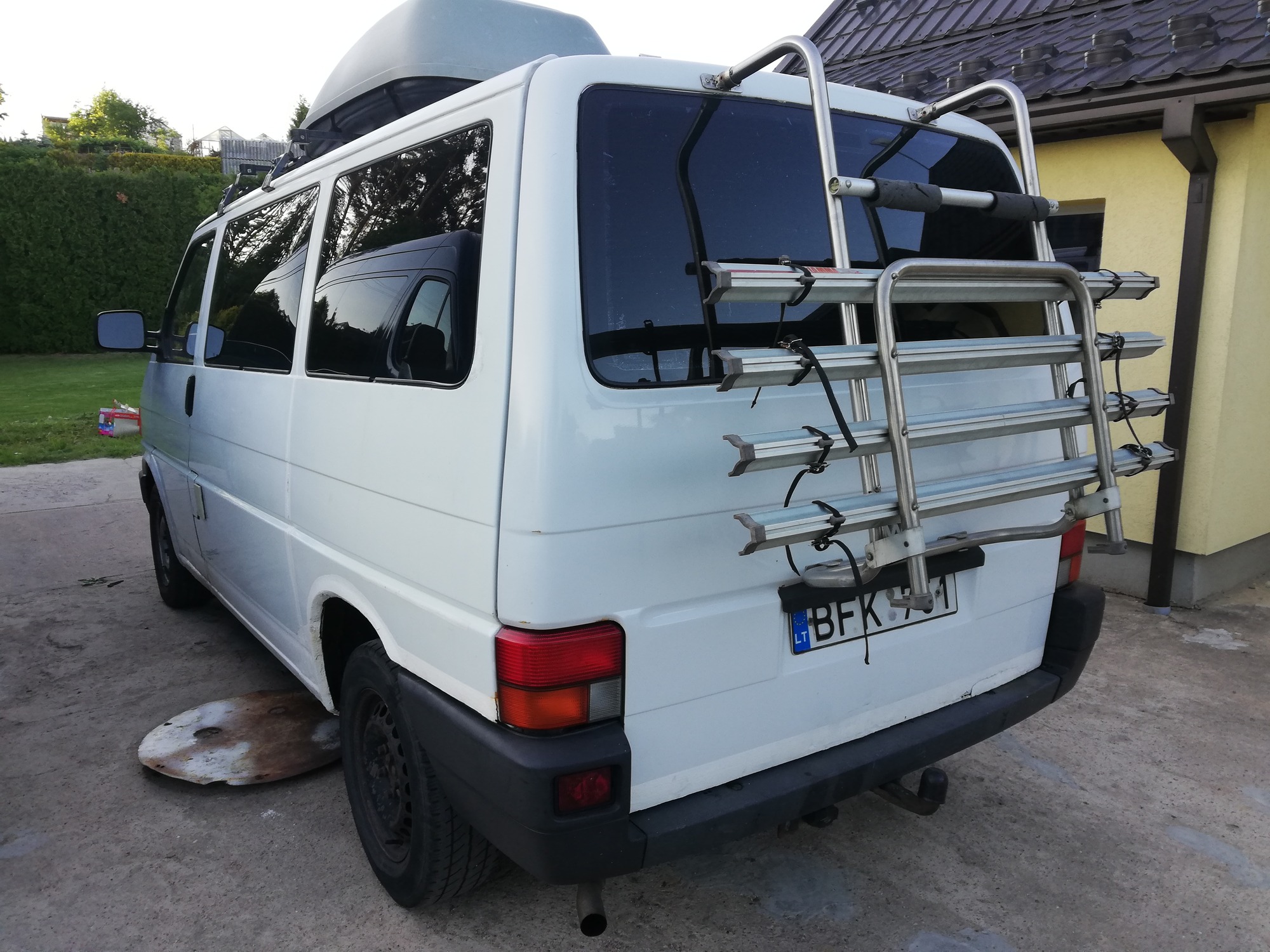

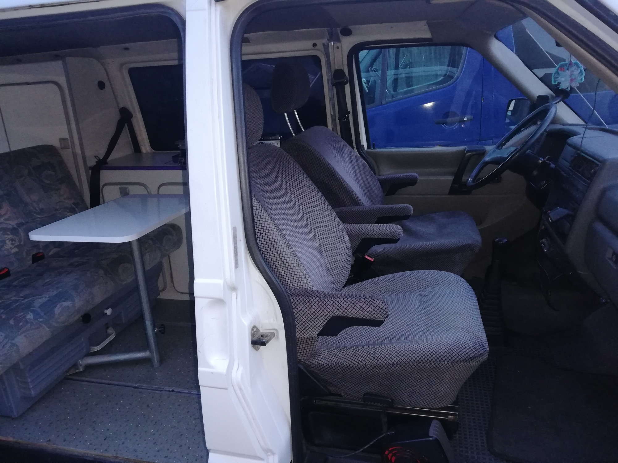

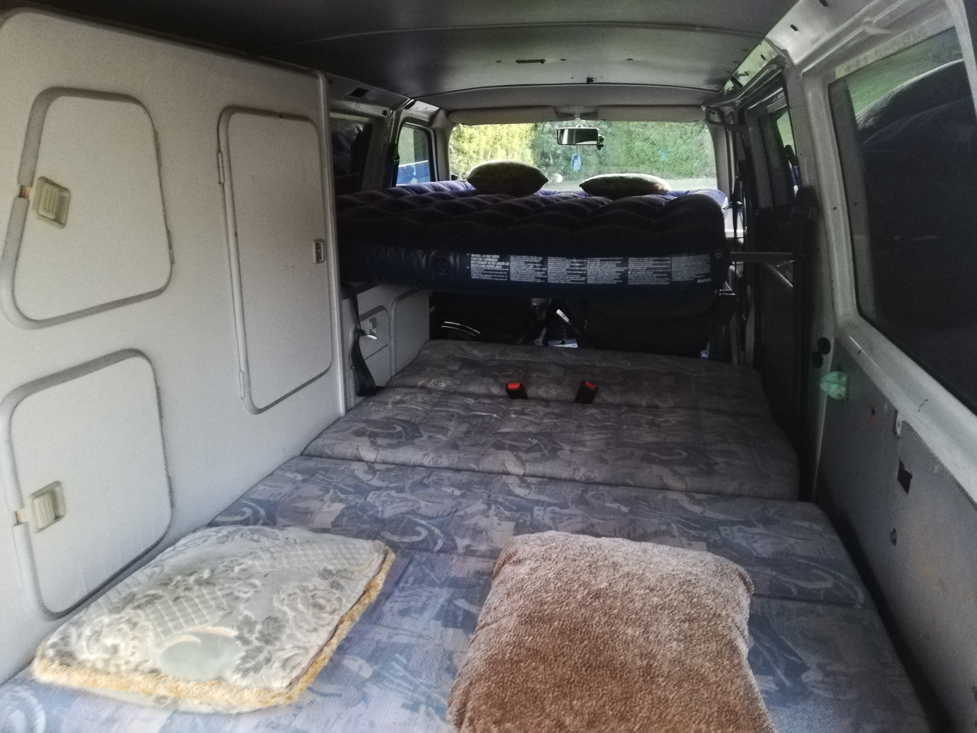

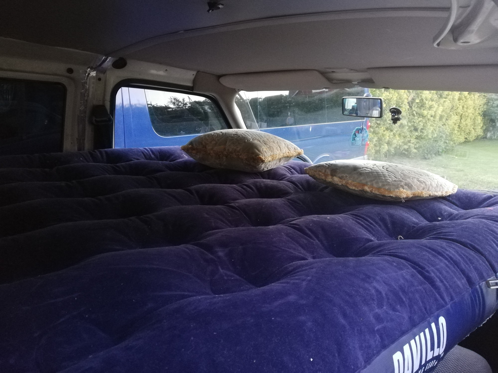

musu pirmas kemperis buvo t4 (troleibusas), labai nesunkiai ten viskas persidaro 2suauge ir 2 ar 3 vaikai iki 10metu didesnio amziaus vaikai paskui nebetelpa, sukinejamu sedyniu turiu su minimaleis perdarymais tinka 360apsisukimas, vaiku miegama vieta pasidaro langu aukstyje investicija apie 40eu, suaugusiu darosi gale sedyne istiesus ir idejus papildoma prailginima, stogo paaukstinimo net nereikia brangus malonumas, uztenka stogo bagazines ir dviraciu laikikliu gale, keltui nesunkiai pasidaro iki 1,9metro aukscio jei stogo bagazine isimeti i vidu (tauposi pinigai). Vebasta dedi sausa, drasei gali kinietiska tikrai laiko. Saldytuvas i t4 mano manymu nereikalingas, virykle butina. Jei turesi klausimu mielai pakonsultuosiu.

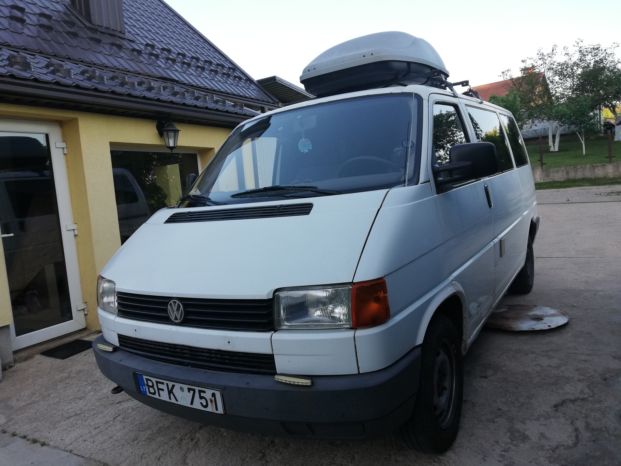

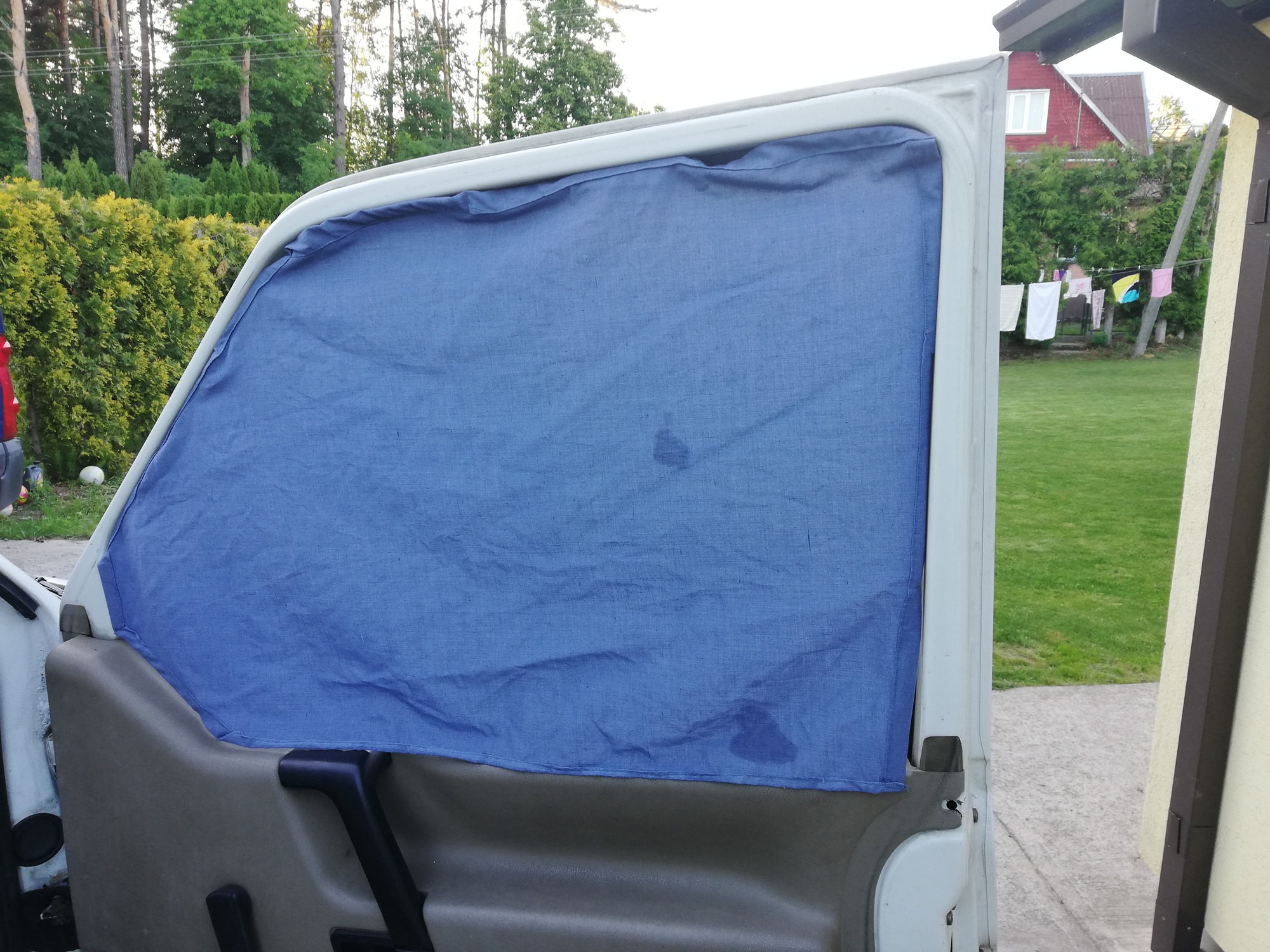

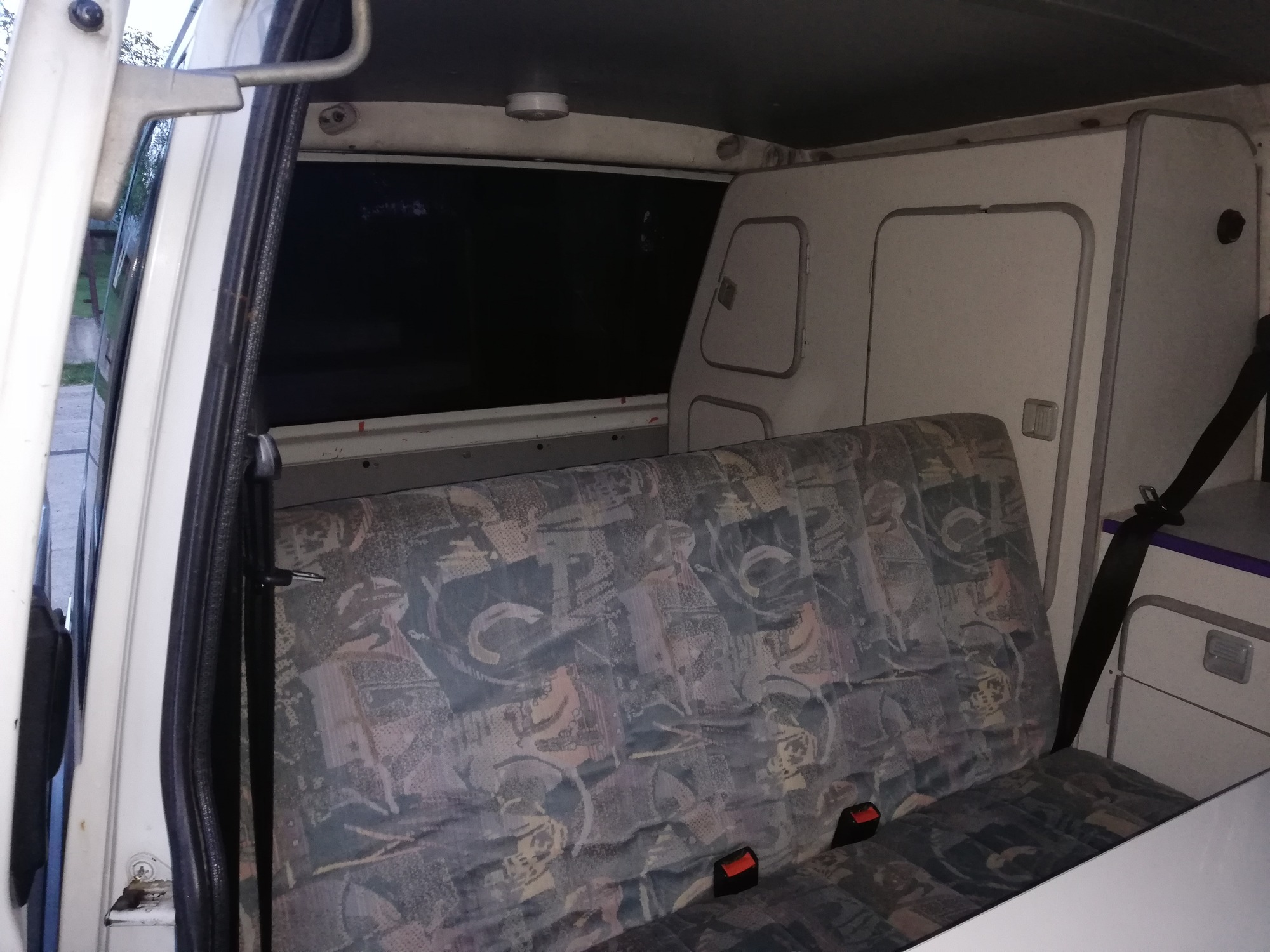

kelios foto vaizdui susidaryti. 5 metus uzteko kol paaugo vaikuciai

Ta sėdynę galinę radai kur nusipirkti ar daireisi pats?

turiu likusiu daug detaliu salono nuo t4, tobulinau tobulinau vadinasi neismeti nieko vis gaila :) pm parasiau tel
