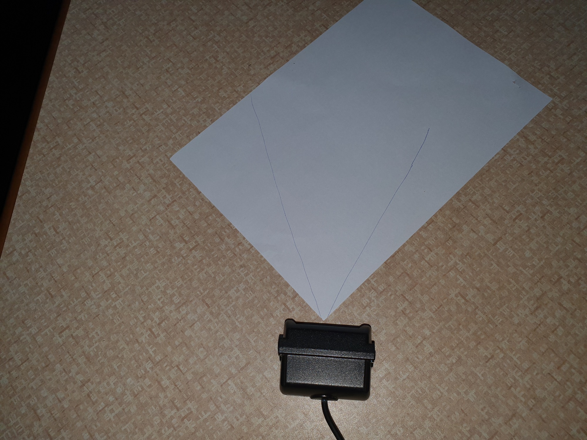

Sveiki. Nusipirkau atbulinio vaizdo kamera ir susiduriau su problemele. Net tvirtinus prie stogo nematau kemperio kampu. Ar taip ir turi buti ar buna jos kokios plačiaformates? Pasidalinkyte kaip rodo jusu kameros. Ar matot kemperio gabaritus?
Dažniausiai atbulinės eigos kamerų žiūrėjimo kampas būna iki 170 laipsnių, tai savaime suprantama, kad ją pritvirtinus kemperio gale, ji paties kemperio "nematys", taip kaip ir žmogaus akys nemato savo ausų. Čia ne lengvasis automobilis, kur kameros vaizdas "sujunktas" su vairu ir, žalių ir geltonų linijų pagalba, imituota automobilio gabaritus ir judėjimą atbuline eiga.
Net su 90 laipsnių kamera turėtum matyti visą galinį bamperį jei aukštis +->2m. Eksperimentui, pridėk  centre, kameros vietoje, A4 popieriaus lapą kampu į viršų ir matysi kaip nueina kraštinės į apačią.

Padariau testa kaip Rolandas raše ir štai kas gavosi. Aišku ne ipatingai tiksliai bet iki90 laipsniu dar toli. Todel ir nematau kemperio kampu. Klausimas: gal tas matymo kampas reguliojasi išardžius kamera? Ir dar vienas pastebejimas. Vaizdas rodomas veidrodinis.  Turiu ant vieno auto ne originalia kamera ji irgi rodo veidrodini vaizda o kitose kur gamykliškai stovejo viskas ok. :hmz:
Dėl veidrodinio vaizdo, tai čia ne kameros problema...
Tai jau monitoriaus reikalai. Bent kiek padoresnis monitorius visada turi galimybę tą vaizdą visaip sukinėti... ir nebebus veidrodinis
Dėl reguliavimo išardžius- nemanau, kad taip gautųsi, nes matymo kampą paprastai apsprendžia fizinės lęšio savybės.
Kameros ardymas... labai jau sudėtingai norima išspręsti problemą. Juo labiau, kad tai, matomai, neduos teigiamo rezultato.
Tą problemą galima išspręsti daug paprasčiau. Kaip jau rašiau, kad monitorius gali apversti veidrodinį vaizdą, jis taip pat palaiko ir dvi kameras. Vieną kamerą statome aukštai ir naudojame kaip atbulinės eigos veidrodėlį, kitą prie numerio.... ji rodis tik atstumą, judant atbuline eiga, iki kliūties.
Viskas paprasta, juo labiau, kad ir kameros, ir monitoriai šiais laikais ne "karvę kainuoja".
su kamera matosi tik galinis vaizdas,jei norisi matyti ir kampus,sonus-tainreikia 360laipsniu kamera.bet gera kainuos apie 1000eur.
