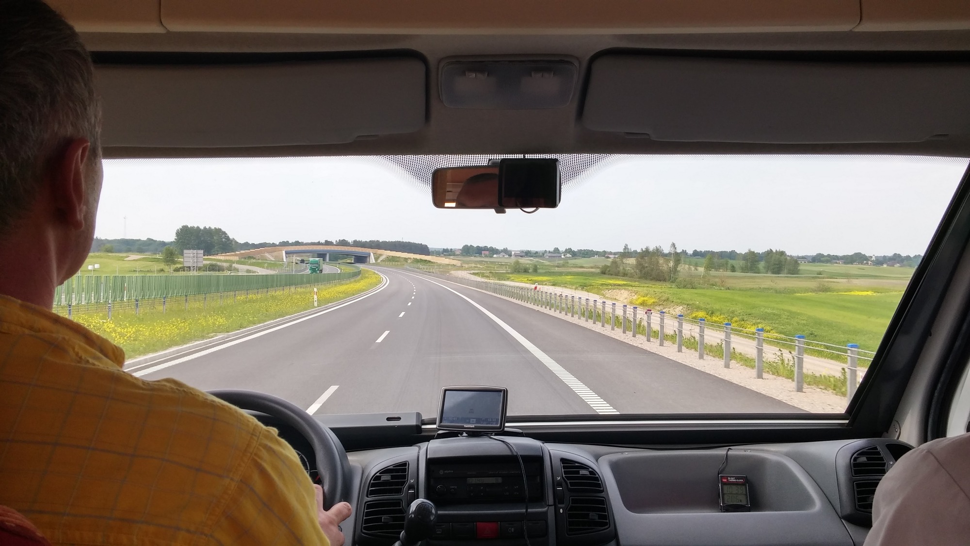

Monitorius ant veidrodėlio - gana patogu. Ne pirmi metai naudoju, nei karto nenukrito. Na nebent, „mėgsti“ numušinėti :) .
Dėl kameros, kaip sakoma „skonio“ reikalas. Įsigijus šį kemperį, kamera buvo, bet aš pirmu reikalu įsidėjau parktroniką (iš aliexpreso belaidį, veikia ne priekaištų).
Kameros vaizdą esu pakėlęs aukščiau, dažniau naudoju greitkelyje prieš lenkiant iš aukščiau pasižvalgyti ar 2-a juosta neatmina ant 200 km/h koks kamikadzė.

Labai patogu monitorius ant veidrodėlio. Būna ir truputi didesnių. Dar patogiau - vairuotojui įprasta, važiuojant atgaline eiga, žiūrėti į veidrodėlį. O jis įsijungia automatiškai, tik įjungos atgalinę pavarą.
